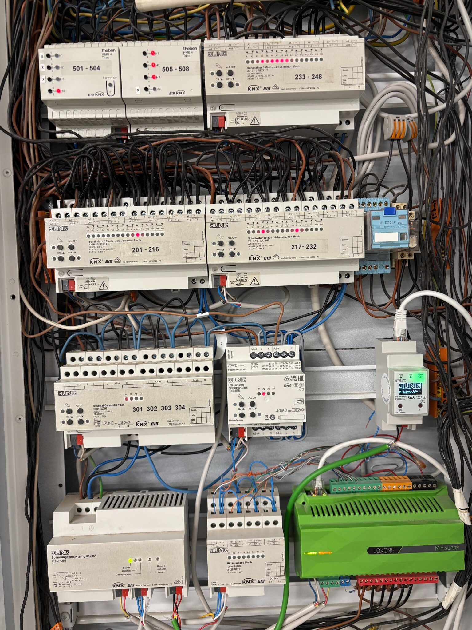

Det där är intressant---nu slipper jag USB-kabel men i skåpet löper en del KNX-bussledningar och Ethernet (Cat5) kablar. De ligger parallellt med enkelisolerade 230 V fasledare, neutralledare, tändtrådar från aktorerna osv. (se bilden). Det är grovt åtskilt så att det mesta 230 V är på vänster sida (gruppcentralen ligger direkt till vänster, utanför bilden), och det mesta på höger sida är lågspänning.
Elskåp med flera KNX-moduler, kablar och styrsystem, inklusive en grön Loxone Miniserver, för avancerad hemautomatisering.
Är standardisolationsklassen tillräcklig på dessa eller borde man skaffa något specifikt klassat för denna miljö?
Dina KNX-kablar är ok för den användningen Nätverkskablar formellt fel men i praktiken och vettigt använt knappast något problem, inte något att direkt ligga sömnlös över. Kan man ordna dem riktigt bra och tydligt lagda och separerade ännu bättte.
fribygg och 3 till
En oskalad KNX-kabel får ligga dikt an 230/400V och t.o.m. samförläggas i samma rör. Om kabeln är avmantlad så är minimumavståndet 4mm från ledarna till 230/400V.

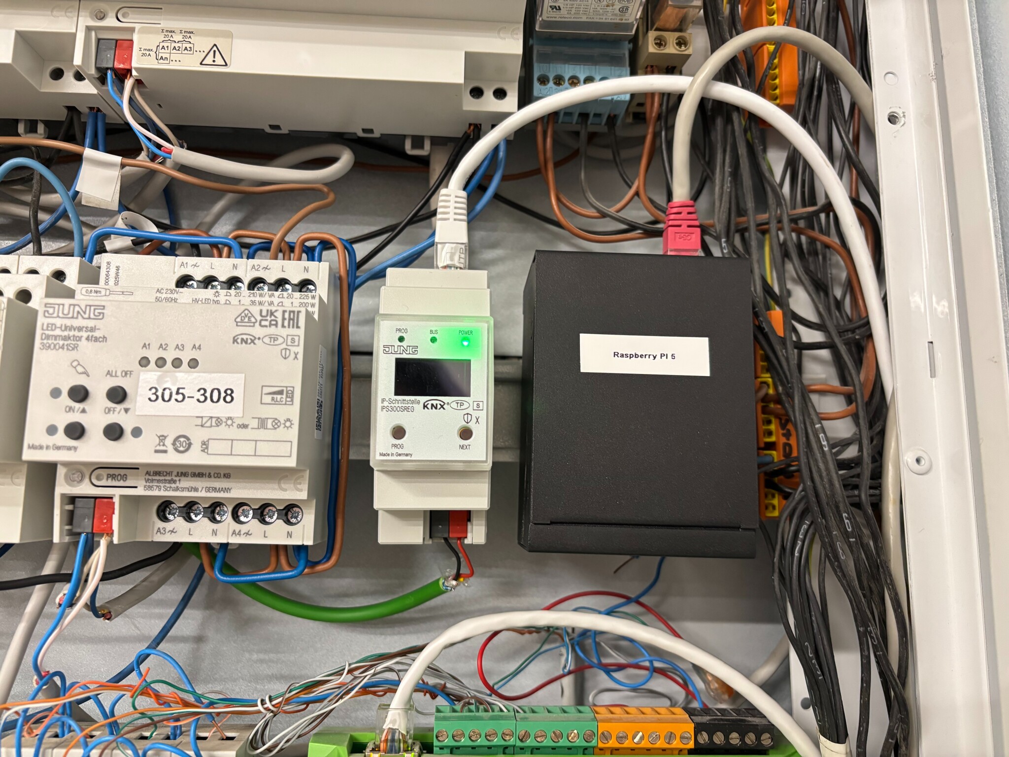

Blev en PoE lösning med Waveshare PoE Hat for Raspberry Pi 5., då jag behövde införskaffa en PoE-switch för en annan installation (ringklocka). Slapp sålunda leka spagettikock, och nätverkskabeln behövdes ju ändå.
Raspberry Pi 5 med Waveshare PoE Hat installerat i elskåp, omgiven av kablar och andra elektriska komponenter.
