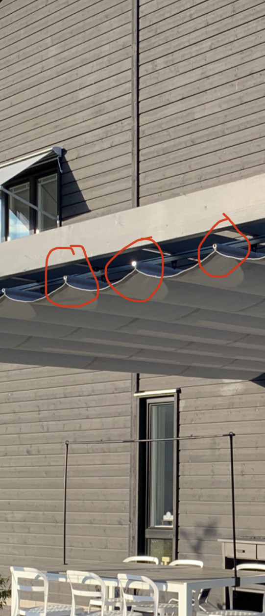

Hej! Det blev snyggt... Har en fråga, hur långt har du mellan öglorna?

Nu när du har haft den ett tag, hur fungerar vattenavrinningen?P Perkylainen skrev:
Dåligt! När jag hänger av duken inför vintern tänker jag korrigera höjden på den yttre och den mittre skenan för att få till mer fall utåt. Men det har inte gjort så mycket att det funkat mindre bra... Vi har verkligen njutit av den i sommar ändåM Manfreds skrev:

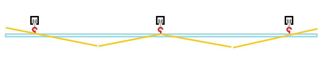

Har inte sett någon nedböjning som stör, sen har jag inte mätt eller brytt mig om det särskilt mkt... mina yttersta skenor sitter inte längst ut på aluröret, har ca 40cm utstick åt båda hållen. Det kompenserar ju lite för ev. nedböjning. I mitt fall skulle det snarare bli "uppböjning" ute i kanterna då avståndet mellan skena 1 & 2 resp 2 & 3 är större än avståndet mellan dukens kant och skena 1 resp 3. Se bild där gula streck är ungefär den böjning som skulle kunna bli, mkt överdriven.R Richard P skrev:
Det är 2mm godstjocklek i Ø20-alurören.
Tack för svar.
Då har du ca 1,6m från mittenskenan till de yttre?
Hade först tänkt att fördela skenorna så det blir samma avstånd mellan fästpunkterna, ca 1m
Men om du upplever att det håller sig rakt o fint så kör jag nog på din linje.

Japp, 1.6m ca. Lycka till! Snart lyser solen igen.R Richard P skrev:
