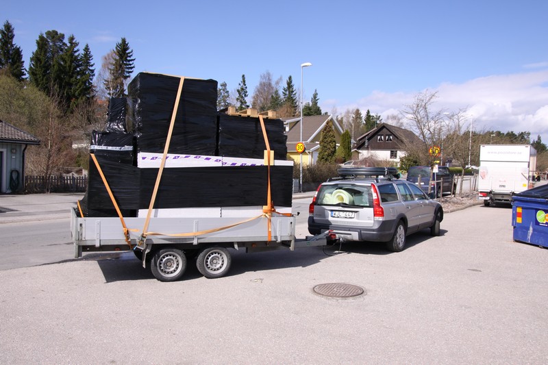

Martin, jag tror du måste köpa längre släp. Idag har jag verkligen ansträngt mig för att maxa ett 325cm släp sett till volymen, men ändå fick jag inte med mig allt. En hel pall blev kvar + ytterligare lite gods. Med ett 4m flak så....
