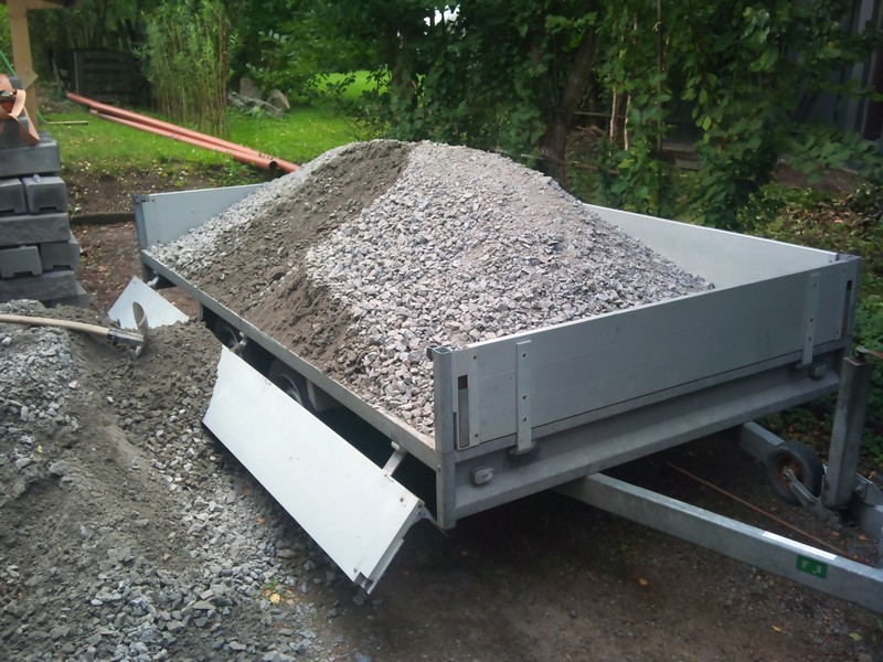

Men Martin, om du som tidigare annonserat tänkt hämta grus etc med släpet så är det verkligen hopplöst med att bara lasta 2t. Det är knappt 1,5 kubik beroende på vad du lastar. Även 3t är på gränsen men har man samvetet till det så går släpet som tåget med lite mer än maxlast också. Väldimensionerat kan man väl säga....
