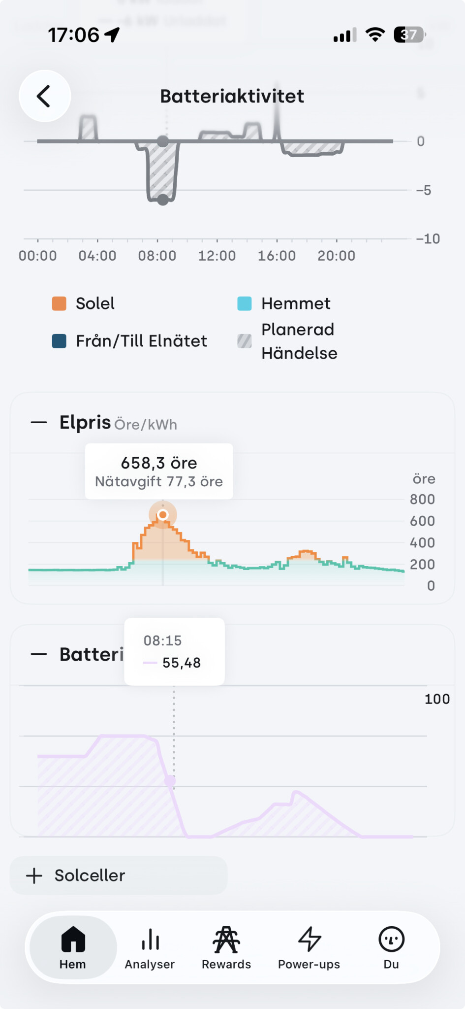

Batteriet sköter det där med förtjänst.
Diagram över batteriaktivitet och elpris i app, med batteriets aktivitet visad i olika färgkoder och elpris i öre per kWh.
JohnBergq JohnBergq skrev:
Köper "billigt" & lagrar i batteriet fram till klockan 06:45.
Klarar mig på det fram till 12-12:45 ungefär med elpatron och bubbelkopp avstängt.
Har bara ett batteri som klarar 10Kwh men kommer snart uppdatera ytterligare 20!

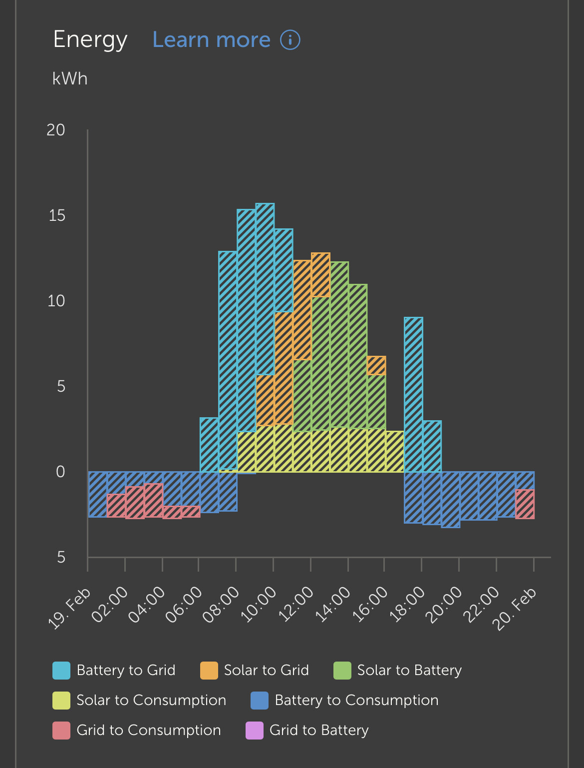

cbrolin
Såhär ser mitt schema ut.
Energischema med stapeldiagram som visar energiflöde i kWh från batteri, solpaneler och elnätet mellan 19 och 20 februari.
