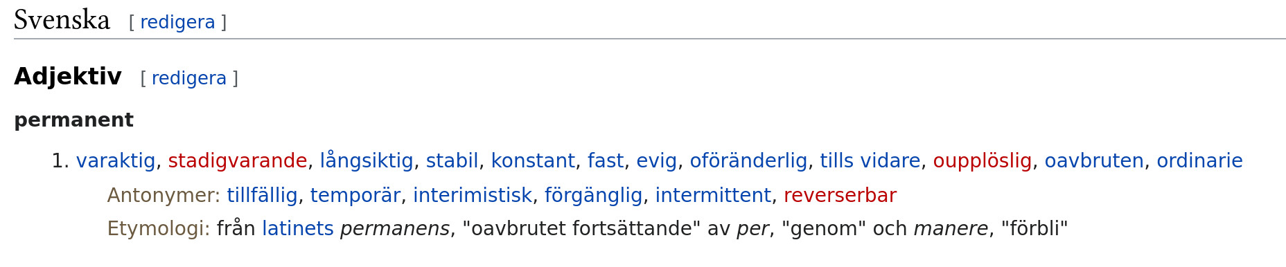

Vad menas med permanent, en grendosa som skruvas fast vid routern och sitter där i 15+ år eller till fönsterbelysningen som får vara i 3 år eller den till julgranen, klamrad kabel
Kanske den grendosa med klamrad kabel som sitter kvar vid husets ägarbyte
För mig betyder ordet "permanent" att något är där på obestämd framtid, till skillnad från "temporär" som betyder att man har för avsikt att inom en viss tid förändra situationen. Det har ingenting med hur saken är monterad att göra. Vi har till exempel ett antal växter i krukor som har sina permanenta platser, de har stått på samma plats i många år, och kommer stå där många år framöver, men de är inte fastmonterade utan kan lätt lyftas för att t ex dammtorka under. Vi har också en pall på ett ställe där det ska vara en fast monterad sittbänk, där pallen alltså är temporär tills bänken byggs.hsd skrev:
Så för mig är en fördelardosa för diverse förbrukare under ett skrivbord permanent om avsikten är att den ska sitta där på obestämd framtid.
Fast ord kan ju ha olika betydelser i olika sammanhang, så inom elinstallationsreglementet kanske "permanent" innebär just "fastmonterad"...och har ingenting med hur länge användaren ämnar ha prylarna på samma plats att göra.

Håller med. Så här säger https://sv.wiktionary.org/wiki/permanentP Paxman skrev:
