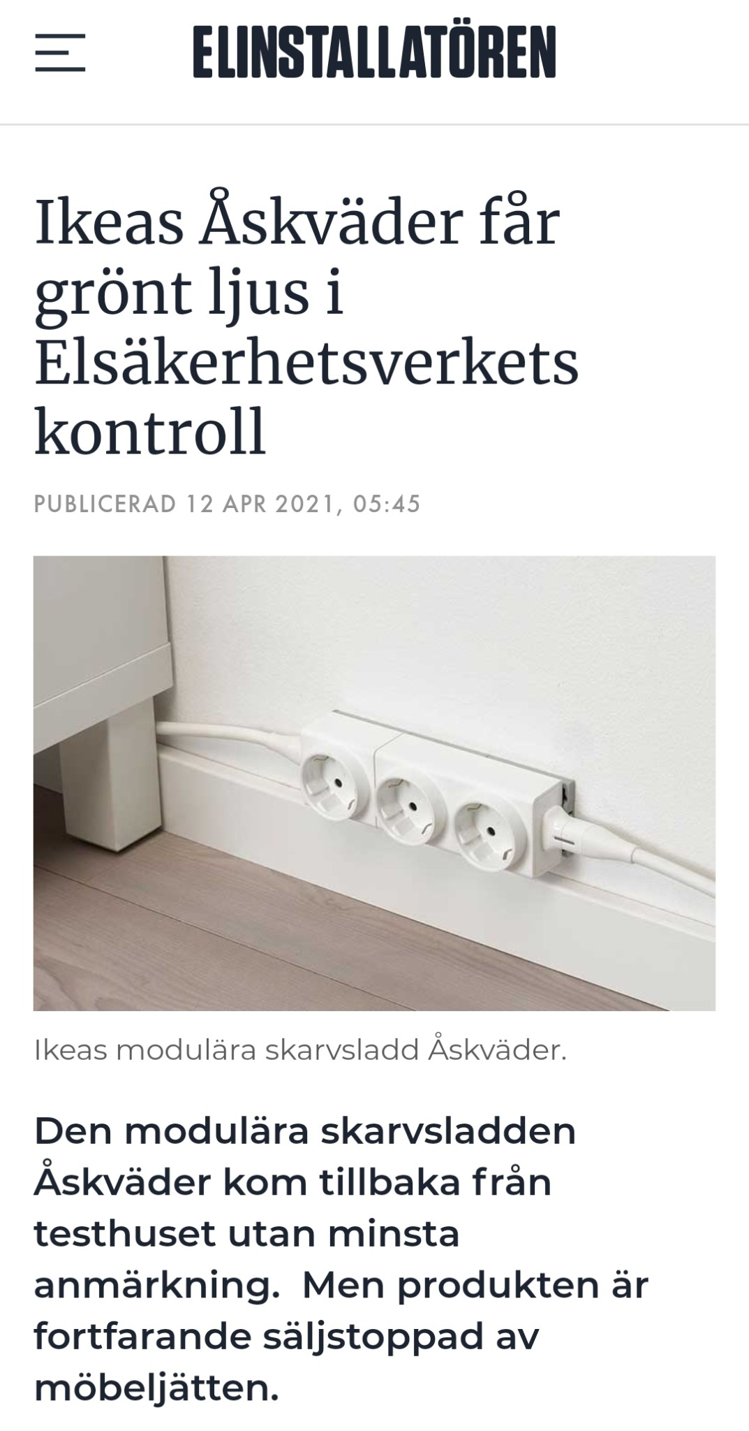

https://www.elinstallatoren.se/2021/03/ikeas-askvader-under-elsakerhetsverkets-lupp/
Den har fått grönt ljus från ESV.
https://www.elinstallatoren.se/2021/04/ikeas-askvader-far-gront-ljus-i-elsakerhetsverkets-kontroll/

Jag gillar: "Nu har testresultatet kommit, och produkten klarade testerna till punkt och pricka utan vare sig anmärkningar eller påpekande."
och
"Säljstoppet har ingen koppling till Elsäkerhetsverket granskning, enligt möbeljättens pressavdelning. Den modulära skarvsladden ska vara säker om den används enligt rekommendationerna. Men Ikea har upptäckt ett kvalitetsfel, som inte påverkar produktens funktion, som ska åtgärdas."
Då kan vi släppa alla konspirationstankar och konstatera att säkerhets anses ok, ESV inte verkar ha något emot att vanligt folk får använda dessa och att produkten nog snart är tillbaks på hyllorna när den är korrigerad.
