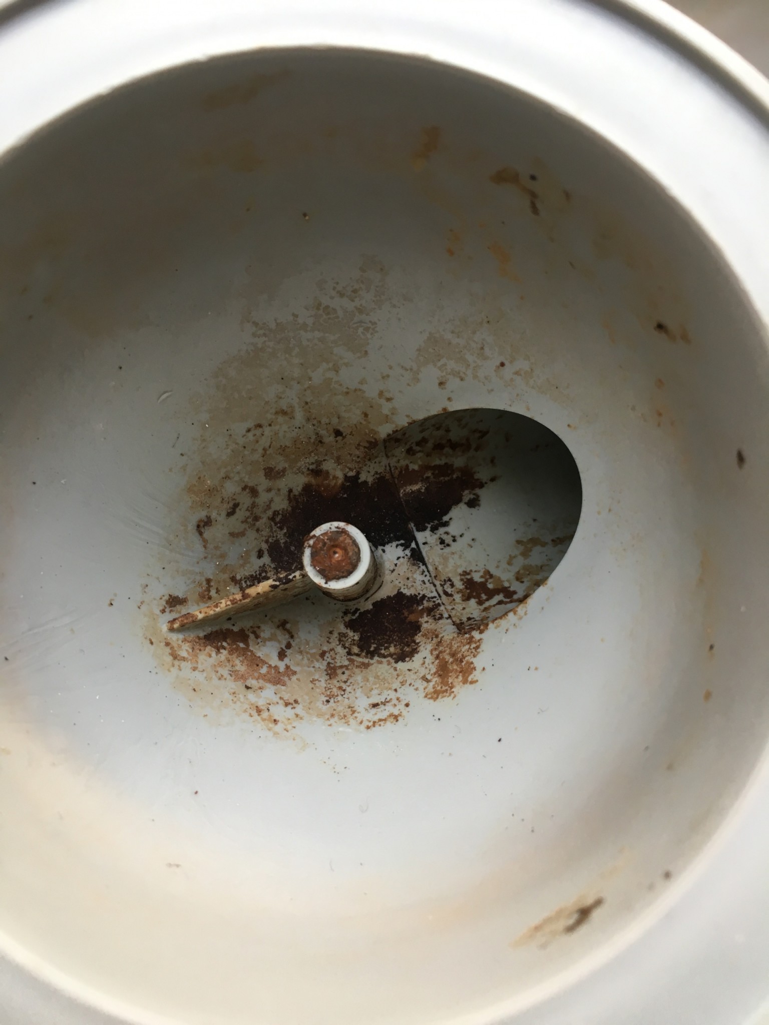

Har en bild för att visa kvaliteten på Ikeas produkter.
Förra ägaren satte in komplett ikea-kök. I onsdags släppte korgsilen från diskhon och vatten började forsa ut på golvet. Visar sig att ikea använder typ en träskruv för att hålla ihop korgsilens undre och övre del, och skallen på den skruven har rostat tills den inte längre har nåt grepp...

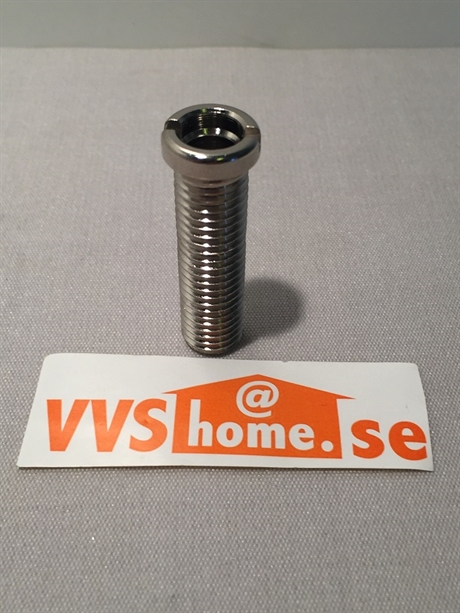

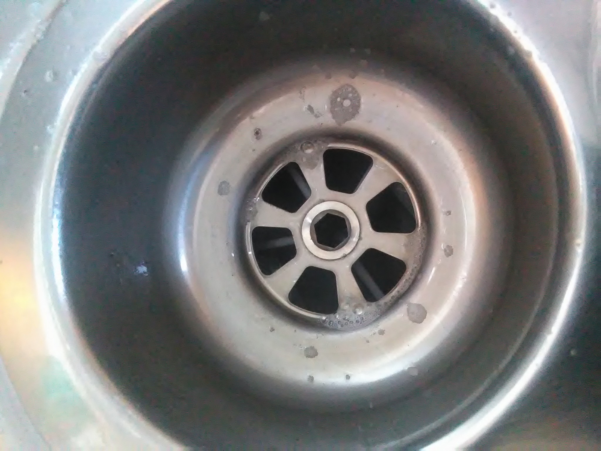

Nästan ingenting som säljs som rostfritt är det till 100%... Definitivt inte på Ikea.
Rosttrögt är ett bättre ord. På riktiga produkter är det en 13 mm tjock "bult" som håller ihop samma konstruktion.

Har aldrig sett en m14 i en diskho.. men det är ju ingen risk att den går av dåStringfellow Hawke skrev:
· Stockholm
· 1 397 inlägg
Andreas_kalmar skrev:
Det var denna jag menade:
http://www.vvsobadrum.se/pub_images/large/Franke-Halskruv-47mm-for-korgventil_staende_1330221134.jpg
