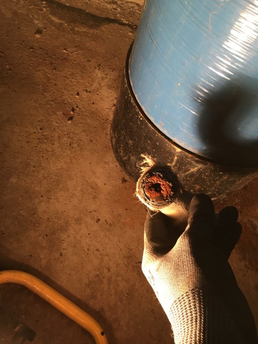

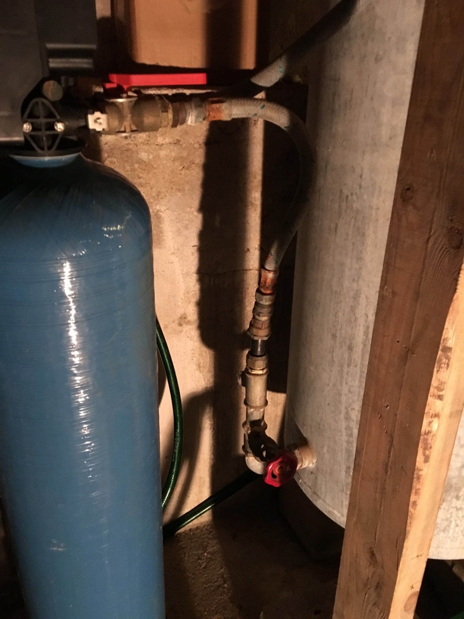

Har nu plockat bort och bytt nästan allt mellan hydrofor och filter. Låt oss säga att det inte var något snack om var problemet satt (se bilder).
Passade på att öka från 22->28mm dessutom. Detta för att få en schysst ökning. 12->15->18->22->28mm är det nu från kran till hydrofor.
Det enda jag inte lyckades få loss var sexkantnippeln som ansluter direkt mot hydroforen, slet som ett djur men den har vuxit fast, tyvärr galvad den med.
Har nu rätt bra fart på vattnet men det återstår att se om alla problemen är borta. Största besväret just nu är missfärgade kläder
Vattnet smakar i alla fall tipp-topp och är kristallklart!
Före/efter/galvad 22mm böj:

Kan nog nu konfirmera att problemet var en kombination av den ökade tillförseln av luft och det dåliga flödet som var boven i dramat.
Ökningen av luft gjorde förmodligen att mangan och järn började fällas ut i mycket högre utsträckning och filtret blev mycket mer effektivt. Det var förmodligen även väldigt mycket skit från de galvade rören och allmänt skräp från råvattnet (sand, lera och annat) som hjälpte till att sätta igen filtret riktigt fort.
Det dåliga backspolningsflödet gjorde i sin tur att filtermassan inte blev rengjord korrekt och därför sattes filtret igen snabbt och med utebliven funktion som resultat.
Hade även nu i början fortsatt problem med att filtret inte fungerade korrekt, fick lite manganflagor i vattnet och så vidare. Men efter att ha gjort några grundliga backspolningar i 30-45min så har det nu vart riktigt bra senaste 6-7 dagarna.
Har även tvättat vita handdukar utan fläckar på dem.
Tänkte att ovan kanske kan hjälpa någon annan som råkar ut för samma problem.
