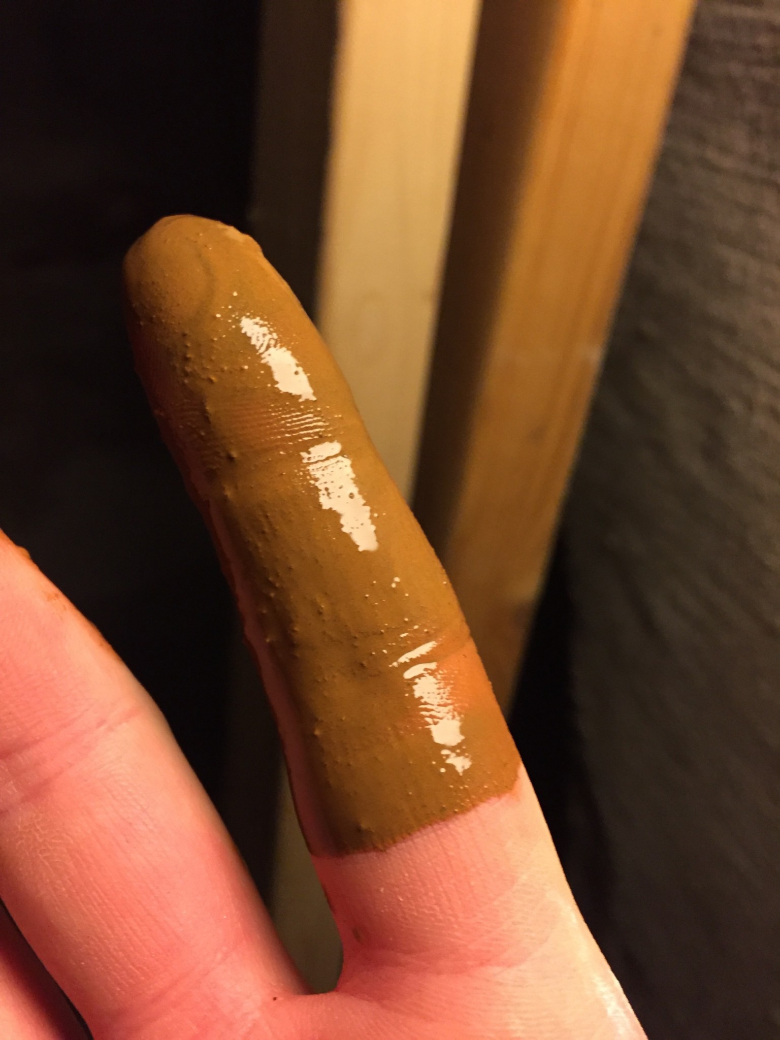

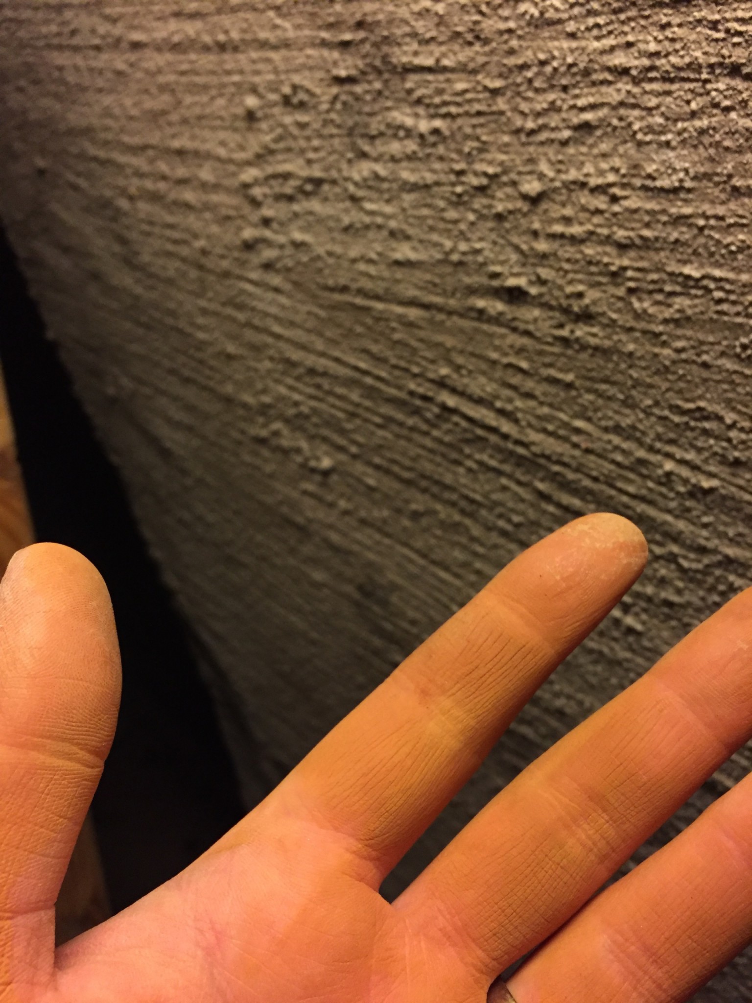

Hade även isär inloppet (kulventil med inlopp och utlopp där man väljer bypass eller service) från kontrollventilen och fann att det var alldeles fullt av gegga. Dock högst oklart om det är lera eller utfällt järn, det var helt luktfritt, kändes som blöt lera (eller lerbruk utan sand) i konsistensen men var rödare än lera.
Ska testa att köra filtret i bypass och se vad jag får för flöde då, men risken är väl att det kan vara skräp i hela ventilen som gör att jag får dåligt flöde även då.

Det såg inte så trevligt ut det där, det är nog lite lera tillsammans med järn. Du vill nog ha minst 20 liter per min vidbackspolning. Och minst 2 bar backspolningstryck. Stänger pumpen av sig under backspolning?

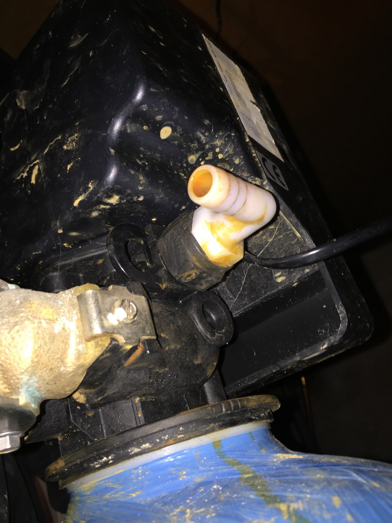

Nu tror jag nog att problemet är att det sitter en liten stackars nippel med en 12 eller 15mm gardenaslang som avlopp. Är nog ganska säker på att den typen av slang aldrig kommer kunna prestera 20l/min under normala förhållanden. Se bifogad bild för nippel.
Har därför dragit en 22mm gardena som jag hade liggandes, men måste köpa en ny nippel för att kunna montera den på filtret. Den bör kunna öka flödet markant.

Tror inte att nippeln är problemet, kommer du upp i ett sånt högt backspolningstryck är det nog massan som är körd. Troligen är den full av lera, det skulle förklara lukten. Leran gör också att birmen tappar sin funktion. Risken är stor att det är ett årligt massabyte som gäller för dig.

Njae - den behöver nog inte vara problemet, men du kan nog aldrig få ut 20l/min ur en 12mm gardena-slang, men för att kunna använda grövre slang så behöver jag en större nippel.mogge_73 skrev:
Det leraktiga på tidigare bilder är inte direkt från massan utan något klet som fanns i inloppet till filtret. Men delvis så lär ju det även finnas i massan så klart. Lera är dock väldigt lätt att spola bort från sand och grus, så jag är inte med på varför den skulle sitta fast i massan riktigt
Birm är en katalytisk massa som oxiderar järnet, om det sitter organisk material runt birmen, tappar den sin effekt att fälla ut järnet. Det kan räcka med att tömma ur och skölja rent massan och sedan fylla på igen.
Jo det kan du faktiskt få, Om du pillar bort den vinkeln, så kan jag ge mig fan på att det sitter en strypbricka/packning i gummi som har endast 4 mm öppning, och trots den så ska filtret ha kanske 15-20liter i minuten, så dimensionen på slangen är inte problemet....Marcussjogren skrev:Njae - den behöver nog inte vara problemet, men du kan nog aldrig få ut 20l/min ur en 12mm gardena-slang, men för att kunna använda grövre slang så behöver jag en större nippel.

Det är helt korrekt, men den strypningen är i något mjukt gummi som du säger, så den utvidgas nog till viss del av trycket. Och visst har du rätt i att strypningar har liten påverkan på korta avstånd och det kan hända att det hade funkat bra med min klena gardena-slang egentligen, men eftersom jag har problem så kändes det ju vettigt att göra rättBlund skrev:
Är ju ändå 8-9m slang.
tyvärr så hjälpte inte detta flödet något alls, så nu har jag fortsatt felsökningen och sett att det sitter en böj precis på utloppet från hydroforen som är i galvat stål. Planen är därför att byta ut detta så jag får nytt och fräscht för tilloppet till filtret.
