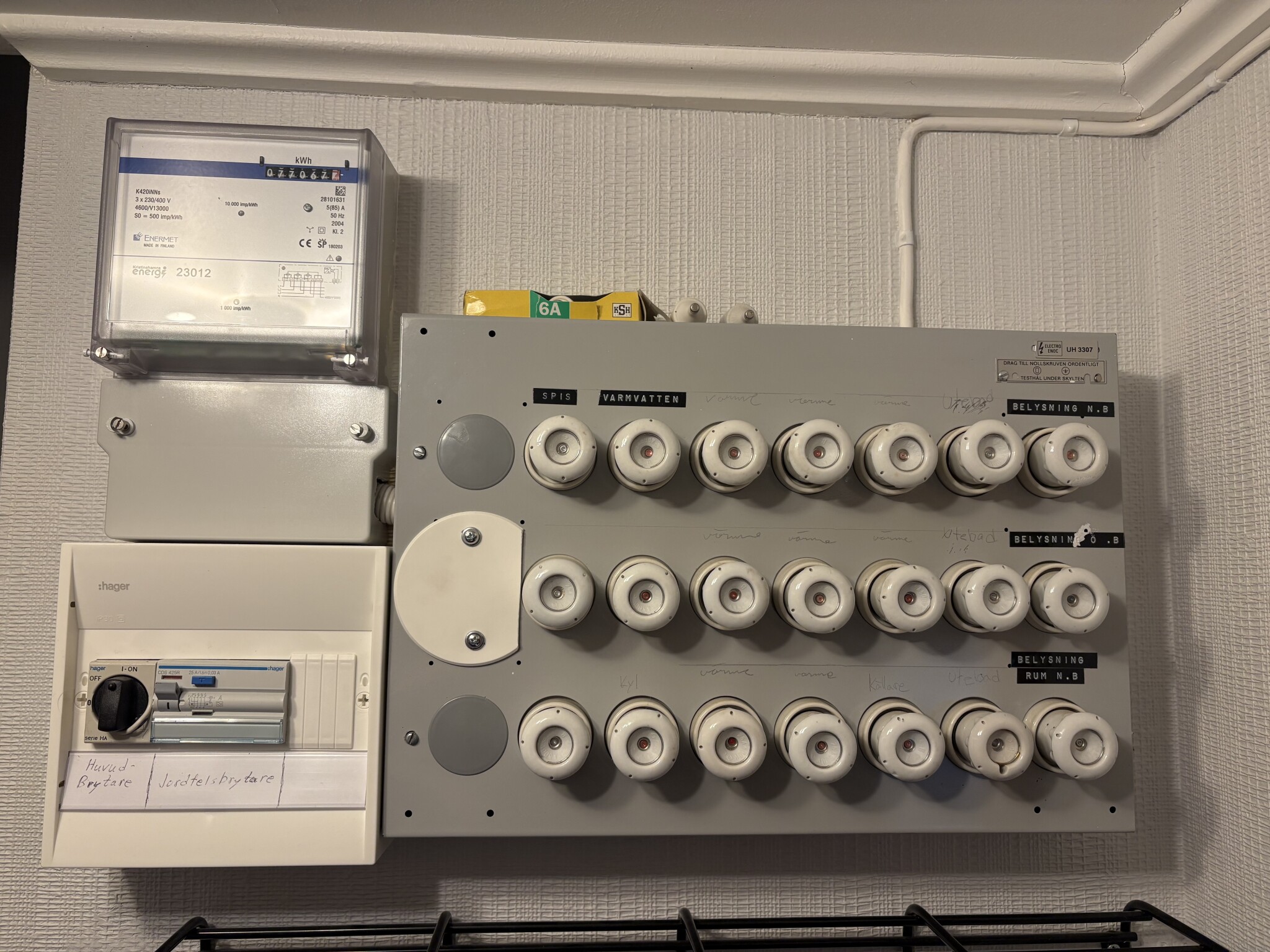

Det är i källaren som proppskåpet sitter.
Gjorde en liten film.
Det finns ett gästhus på gården oxå.
Det finns inga huvudsäkringar där enligt elektrikern. Se bild.
Jag hyrde ut huset en period och installerade då en elmätare där.
Det går ut ledningar till gästhuset, garage, elbilsladdare.
Elcentral med flera porslinssäkringar och elmätare monterad på väggen i en källare.

Så här ser skåpet ut på stolpen.
Jag har haft hit en gubbe som märkte upp ledningen när vi dränerade. Den går från säkringsskåpet till stolpen
Då borde dina Servis/Mätarsäkring sitta där, öppna och kolla om det är 3st 16A säkringar där.
Majgårdarna
Hur öppnar jag det?

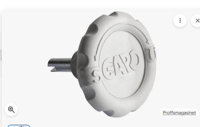

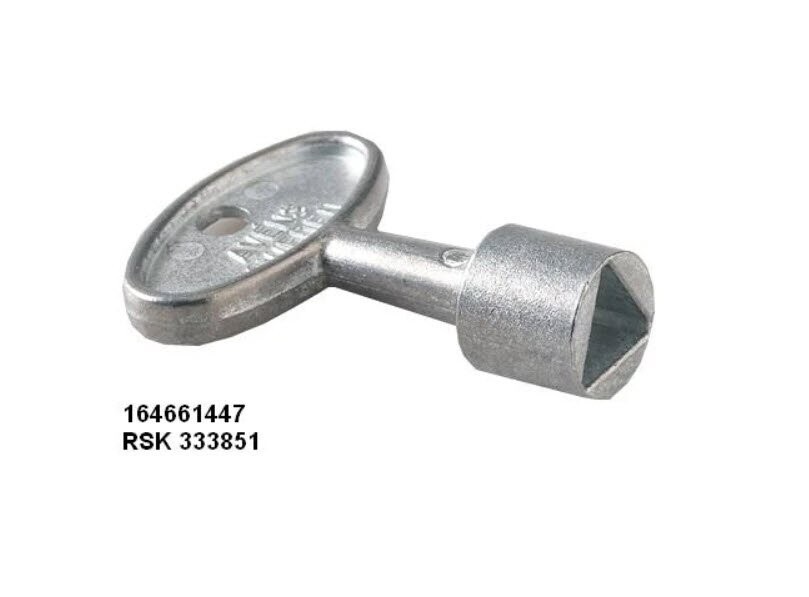

Trekantsnyckel. eller så kan det gå med en smal flatmejsel eller näbbtång.
Metallisk trekantig nyckel med hål i handtaget, numren 164661447 och RSK 333851 syns bredvid.
Grått plastnyckelhandtag med texten "SCARÖ," använt för byggprojekt och renovering, sett från sidan mot vit bakgrund.
