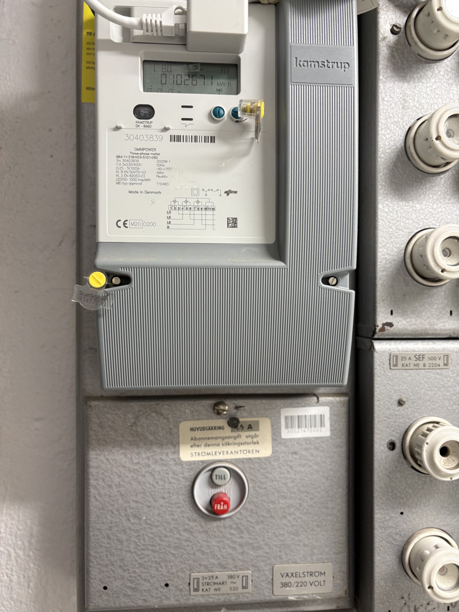

Ringde hit en elektriker som skulle säkra upp huvudsäkringen.
Efter ett tag så ringde han och sa att han inte kunde hitta någon huvusäkring..
Sitter inte säkringen bakom luckan på bilden?

Svar nej. Nu syns inte allt. En el-gubbe som inte hittar huvudsäkringarna är ute ur leken. Har du luftlinje in kan dom 3 sitta på vinden. Så mer foton är ett måste.

Huvudledningen kommer in vid proppskåpet. Där luftledningen går ner sitter det 32ampers säkringar.
Det är huvudsäkringarna

Så då har jag 32amp men betalar för 16😳
Då behöver du ju inte höja dem i alla fall.
Peter_Ker och 2 till
32A måste vara servissäkringar och är då nätägarens. Det måste finnas 16 eller 25 A mätarsäkringar eftersom det ser ut att vara en 25A mätartavla
Dilato och 7 till
Är du säker på att det är 32A, det är lite udda storlek, är det inte 35A eller 25A.
Det sitter en klisterlapp på mätartavlan 16A, så någonstans borde det finnas mätarsäkringar.

Servissäkringar är aldrig nätägarens utan kundens.

Servisesäkringarna är nätägarens avsäkring av deras matande ledning. Den följs vanligen av en mätarsäkring/huvudsäkring som är konsumentens.
Ps
Det händer att det saknas mätarsäkring och bara finns en servisesäkring i äldre anläggningar.

Elnätbolaget äger ledningar fram till anslutningspunkt. Elmätaren är även deras egendom.
Konsumenten ansvarar för mätarskåp/tavla och mätarsäkringar och allt därefter.
  • 5.8
    Konsumenten ansvarar för att huvudsäkring (mätarsäkring) och tillhörande passdel möter det behov som konsumenten har. Däri ingår även att kontrollera att den avgiftsbestämmande passdelen och huvudsäkringen överensstämmer med vad som är avtalat med elnätsföretaget.
Ps
Korrekt benämning på nätägarens avsäkring i tex kabelskåpet är servisledningssäkring.
Dilato och 3 till
Det skulle kanske kunna vara som elmont skriver i #10 att det saknas huvudsäkringar.
Jag tror dock att dom finns i en liten separat diazed-kapsling någonstans.
Och servis-säkringarna, som nätbolaget har, brukar ligga 2-3 snäpp över dina abonnerade.
Dilato och 2 till
Det kan även vara så att serviseeäkringarna är hängsäkringar som sitter/satt på luftledningen och lådan med 35A säkringar är huvudsäkringar.
