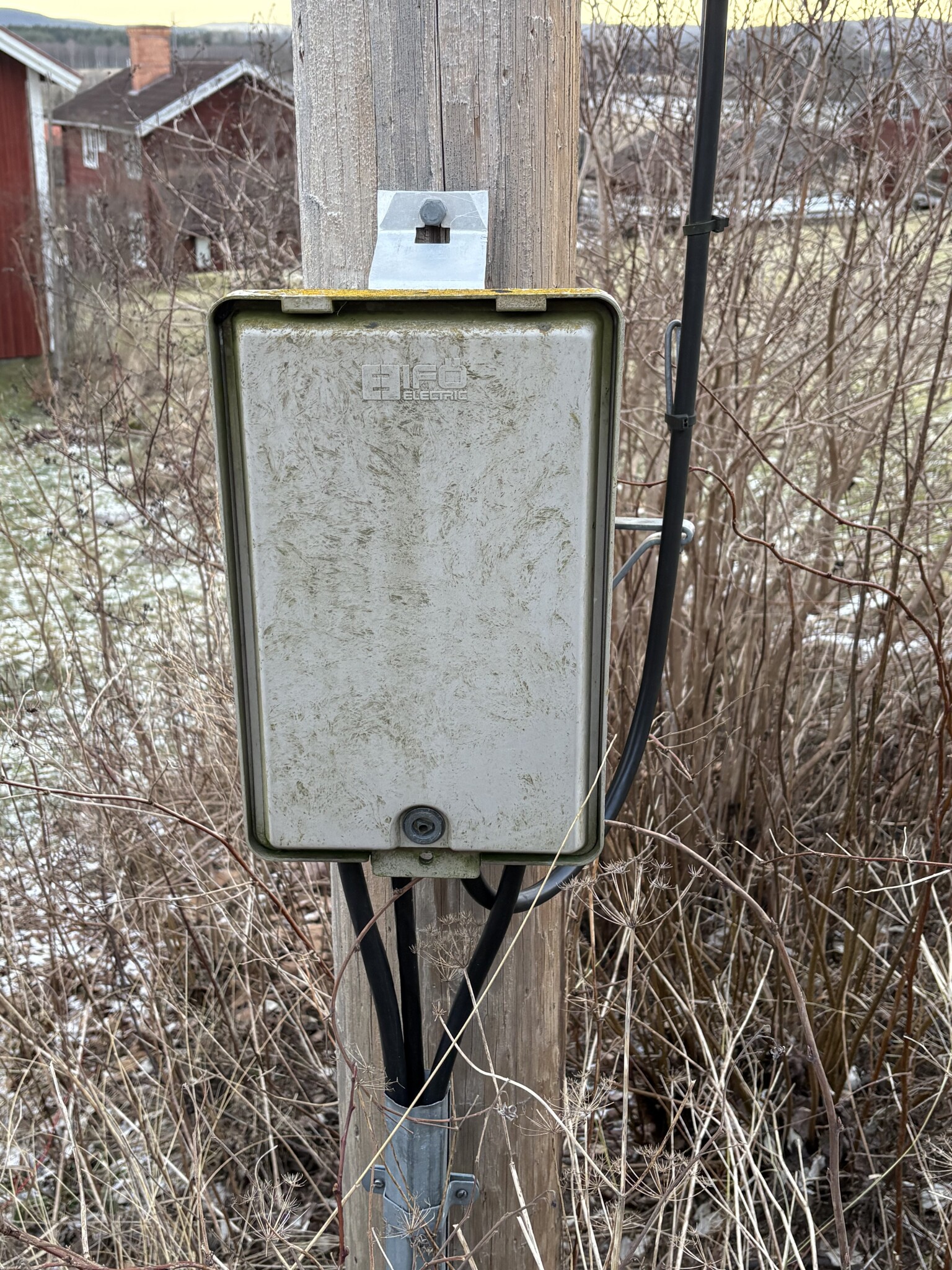

Känns väldigt udda att säkringarna som sitter på stolpen där luftledningen går ner i marken (gissar att du har kabel i mark sista biten) skulle vara dina säkringar, och specillt med tanke på amperetalet.
Normalt sett är det nätägarens, vi gjorde precis så när sista biten markförlades från att ha varit luftledning ända fram.
Om ditt hus har haft luftledning ända fram så skulle jag söka uppe på vinden efter huvudsäkringarna.
Ibland kan det även vara en gjutjärnsåda på fasaden (gissar på gjutjärn utifrån övrig installation).
Ofta valde dock husägaren att bygga om och flytta allting in i ett modern mätarskåp, men hos dig är det inte så.
Men steg ett tänker jag är att ta reda på vilka säkringar som är dina, och var dom är placerade.
Därefter kan man fundera på att eventuellt bygga om, och flytta dessa om man ser en praktisk fördel med det.
Och precis som Hannuse skriver, så är det vanligt att den idag kan finnas på någon ologisk plats efter att något har byggts om, det vanligaste är att servisen har gått in med luftledning vid gavelspets, och sen blivit ersatt med markkabel.
Men då kan elmätare, eller mätarsäkringar, eller hela husets gruppcentral osv, finnas kvar där uppe på vinden.
16Amppacman42 skrev:
Så här ser skåpet ut på stolpen.
Jag har haft hit en gubbe som märkte upp ledningen när vi dränerade. Den går från säkringsskåpet till stolpen

Lådan på elstolpen är en Ifö-låda.
Den kan givetvis innehålla 16A säkringar med reduceringshylsa.
Det normala är dock 35A som servisledningssäkring = kortslutningsskydd för 6 och 10mm2 Cu serviskablar. Överlastskydd sitter normalt i abonnentens anläggning = mätarsäkringar som kan vara placerade vid elmätare eller i en liten central någonstans före elmätaren
Men saknas säkringar hos abonnenten så kan de avgiftsbestämmande säkringarna sitta i lådan. Detta är inte normalt men förekommer.
Det kan även vara så att nätbolaget inte vet att säkringar saknas hos abonnenten och då kan det mycket väl vara säkrat 35A.
Ifö-lådan på stolpen är elnätägarens.
