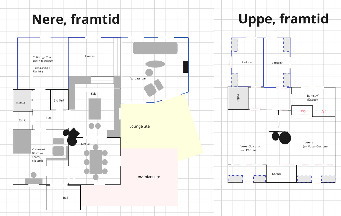

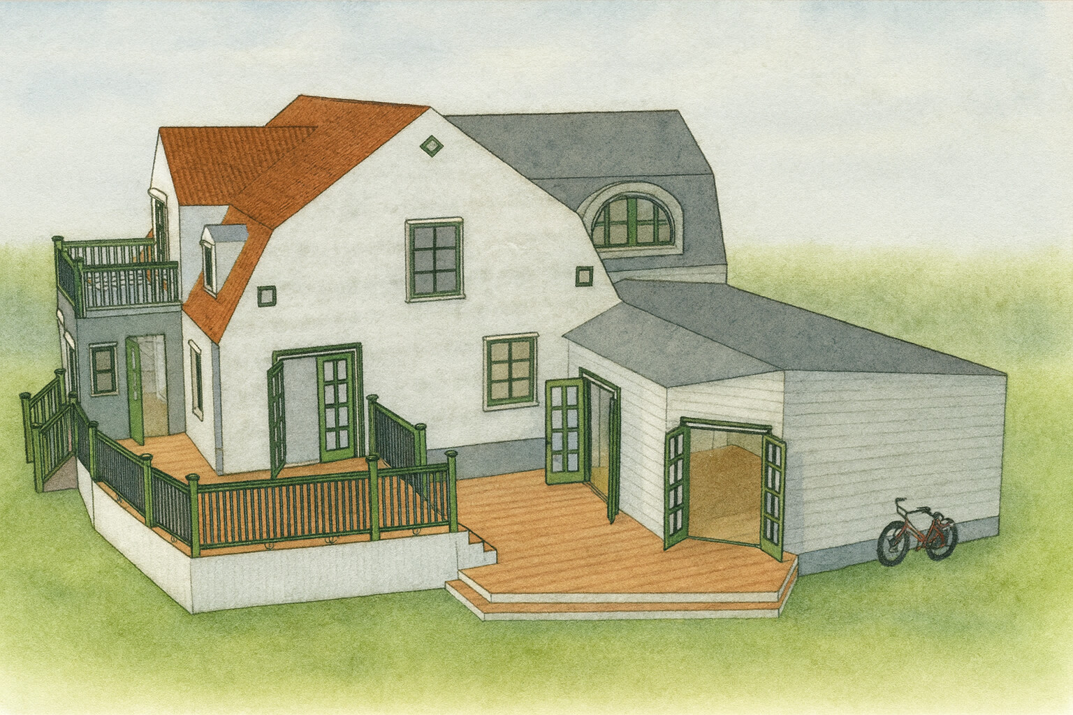

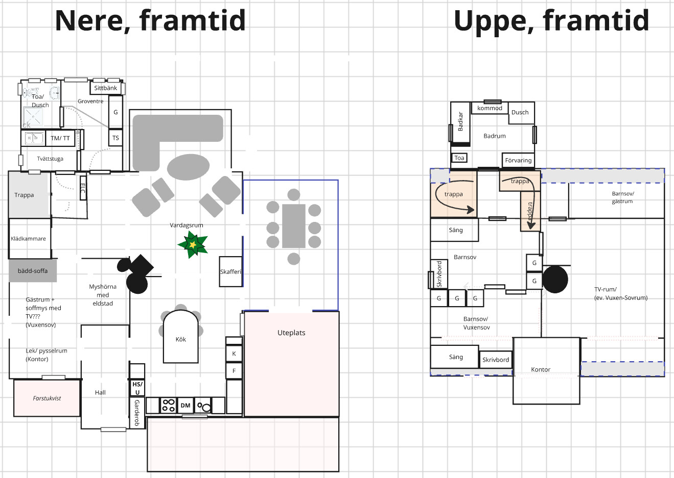

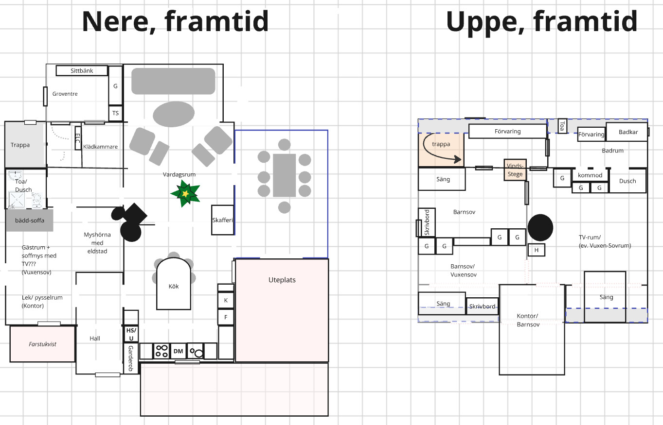

HĂ€r kommer tvĂ„ alternativ för baksidan â plus nĂ„gra sidospĂ„r
Som jag nÀmnde i förra inlÀgget har jag just nu tvÄ huvudalternativ för baksidan. BÄda bygger pÄ samma grundidé: fÀrre kvadrat, bÀttre nyttjande av befintlig volym och lÀgre komplexitet/risk.
Mer ambitiöst och lÄngsiktigt starkast planlösningsmÀssigt, men med betydligt högre kostnad
LĂ€gre initial kostnad, enklare att bygga och Ă€r enklare att dela upp i olika steg â men ger mindre yta, funktionalitet och flexibilitet.
Tar gÀrna emot input kring:
Alternativ A â Baksida i tvĂ„ plan
Alternativ B â Nedskalad / etappbar baksida
Andra idéer som finns med
Utöver ovanstÄende spÄr funderar vi Àven pÄ:- lÄta tvÀttstugan vara kvar i kÀllaren
- inreda vinden istÀllet för (eller innan) mer tillbyggnad dÄ vi ÀndÄ ska byta tak kanske vi lika gÀrna kan isolera det (istÀllet för vindsbjÀlklaget)
- bygga ut i tvÄ plan men göra en mindre tillbyggnad (badrum) som slÄs ihop med befintlig kattvind i sydöst för att ev. fÄ planenlig ovanvÄning (utan att behöva nyttja attefallsregler)
- Alternativ A vs B eller nÄt helt annat (?!)
- Etappindelning vs âbygga allt direktâ
- Erfarenheter av att inreda/ bygga ut kattvind/vind
NÄgra kommentarer om detaljer i din senaste planlösning.Johannes Evaldsson skrev:
Ps. Tog Ă€ven @JarlsgĂ„rds tips om att byta plats pĂ„ köket â och just nu kĂ€nns det som den klart starkaste
Om ni lÀgger köksdelen i det hörn som du har ritat sÄ bygger ni igen de tvÄ vÀggar som har mest ljusinslÀpp och utsikt. Vill ni verkligen det? Om ni ska ha köket i det rummet kan ni kanske lÀgga köksdelen i innerhörnet sÄ att ni fÄr fönster pÄ yttervÀggarna.
I det andra hörnet pÄ framsidan av huset har du ritat flera vÀggar som jag tror kommer att ge ett dÄligt flöde i huset. Hur ska man gÄ för att komma frÄn ingÄngen till trappan? Om man lÄter hallen gÄ rakt fram sÄ fÄr man ett bÀttre flöde och man kan ha ett rum till vÀnster som kan bli arbetsrum/gÀstrum. Jag förstÄr inte heller meningen med det lilla rummet i hörnet vid trappan och tvÀttstugan/groventrén. Varför inte lÄta det hörnet vara öppet?
Du har ritat en jÀttestor soffa i utbyggnaden pÄ baksidan och en jÀttestor soffgrupp i rummet framför. Behöver ni verkligen sÄ mycket plats? Om du ritar en skalenlig soffgrupp sÄ ryms den kanske i det befintliga rummet.
PÄ övervÄningen har du tagit bort kattvindarna. Kolla sÄ att de vÀggarna inte Àr bÀrande. De Àr ofta bÀrande i gamla hus. Om du tror att det fÄr plats ett sovrum (med sÀng och skrivbord) i en kattvind sÄ tror jag att det Àr en bra lösning. Man kan tex lÄta barnen ha sina sovrum i kattvindarna och ha ett rum i mitten av husen som gemensamt. NÀr barnen Àr smÄ Àr det gemensamma rummet lekrum, nÀr de blir större blir det spelrum, hobbyrum och plats för att umgÄs med kompisar.

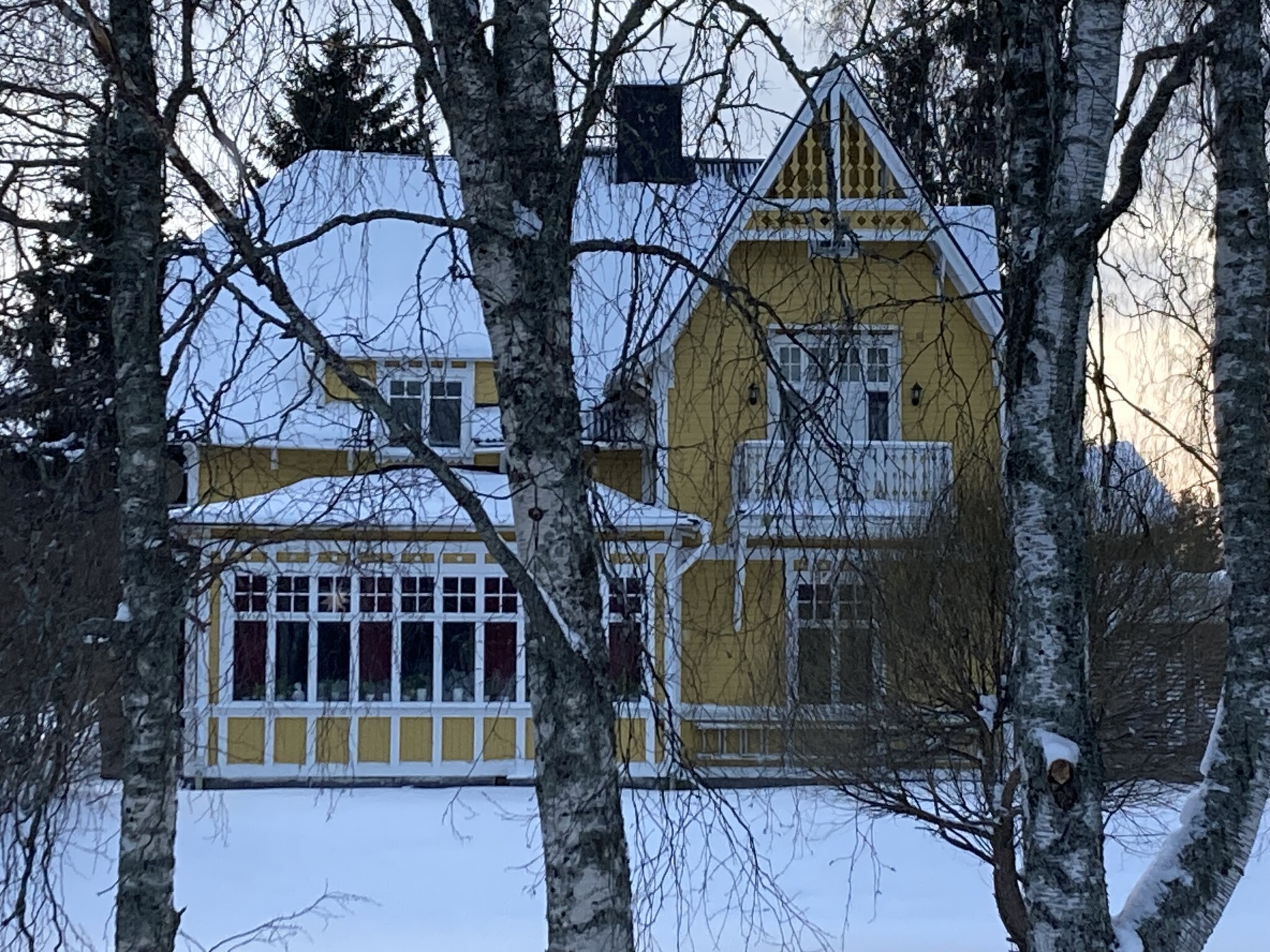

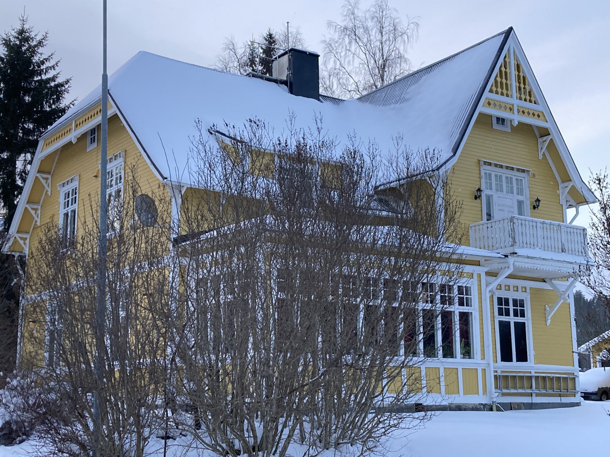

Jag tog en promenad och nÄgra foton av 20-talshus med utbyggnader.
Taket pÄ den lÄga utbyggnaden pÄ det gula huset sluttar bÄde Ät sidan och rakt fram. Det tycker jag Àr en trevlig lösning pÄ ett gammalt hus. Om man isolerar en sÄdan "glasveranda" fÄr man ett rum med mycket ljusinslÀpp.
Den andra delen av utbyggnaden pÄ det gula huset har en annorlunda vinkel Àn resten av huset och det passar stilmÀssigt, kanske för att den har snickarglÀdje uppe i spetsen. Jag tÀnkte om det kan underlÀtta för byggreglerna.
Det grÄ huset fotade jag som ett exempel pÄ hur man kan bygga ett extra rum pÄ övervÄningen genom att höja taken i mitten av huset.

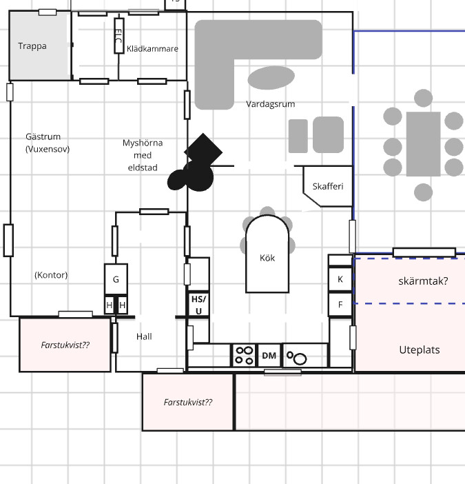

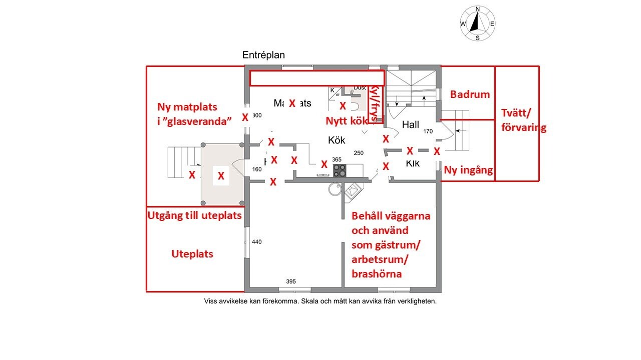

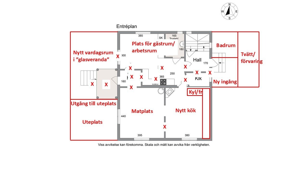

Jag gjorde Àven tvÄ nya skisser med förslag pÄ bottenvÄningen. Min tanke Àr att bygga en isolerad "glasveranda" pÄ framsidan i samma stil som glasverandan pÄ det gula huset. FrÄgan Àr om det gÄr att öppna yttervÀggen pÄ den sidan av huset. I sÄ fall blir det mycket ljus i rummet innanför trots att det bara fÄr en yttervÀgg mot norr. Ju mer man kan ta bort av vÀggarna mellan kök, matplats och vardagsrum desto mer rymligt blir det, men jag vet inte vad som fungerar byggnadstekniskt.
I den första skissen Àr matplatsen i "glasverandan". I den föreslÄr jag att ni behÄller det stora rummet i sydöstra hörnet som det Àr.
I den andra skissen har jag ritat köksdelen i det rummet. I nuvarande köksdel kan man bygga ett litet gÀstrum/arbetsrum. Nackdelen Àr att jag gissar att det Àr ett trÀgolv i det stora rummet och det kanske inte fungerar i ett kök. Fördelen Àr att ni fÄr en eldstad i köket dÀr ni förmodligen Àr mest.
Utbyggnaden pÄ baksidan kan ha tvÄ vÄningar sÄ att det blir plats för badrum Àven pÄ övervÄningen.

Tack, sÄ bra. Ni kanske kan bygga gÀstrum/arbetsrum pÄ norra sidan av huset?Johannes Evaldsson skrev:
@HusMedHistoria tack för alla inspel! Det har verkligen vĂ€nt mitt tĂ€nk upp o ner! đ
Att öppna upp hallen rakt fram och/ eller att öppna upp mer i norr genom att ta bort massa vĂ€ggar dĂ€r Ă€r sĂ„ bra đ Jag har nog varit mentalt fast i den befintliga planlösningen av lite olika anledningar (bl.a troligtvis flera, minst en, bĂ€rande vĂ€gg) men att nyttja befintlig volym/ ekonomi Ă€r för mig viktigare, och har blivit viktigare lĂ€ngs resan, Ă€n att bevara maximalt av original hus/ planlösning/ dörröppningar mm.
DĂ€remot vill vi nog hĂ„lla sociala ytor mer i syd, frĂ€mst pĂ„ grund av hur nĂ€ra grannens hus ligger i norr men ocksĂ„ ljusinslĂ€pp.. men nĂ„nting skulle man absolut vilja lĂ€gga som ett - tvĂ„ större rum i norr.. tĂ„ls att tĂ€nka pĂ„ đ€
Tack igen!
Om ni placerar köket dÀr jag har ritat det i den senare bilden sÄ kan ni göra en utbyggnad dÀr (som i din ritning) och ha matplatsen i utbyggnaden och vardagsrummet i det sydvÀstra hörnet. Jag tycker som sagt att det Àr synd att bygga igen det sydvÀstra hörnet med en köksdel.
Ja, och jag förstÄr verkligen hur du tÀnker... den östra vÀggen skulle vara perfekt för kök och man vill verkligen ta vara pÄ ljuset i sydvÀst.H HusMedHistoria skrev:Tack, sÄ bra. Ni kanske kan bygga gÀstrum/arbetsrum pÄ norra sidan av huset?
NÄgra saker som fÄr mig att tveka. NÀr vi flyttade in i huset sÄ anvÀnde vi det sydvÀstra rummet som vardagsrum. Det var svÄrt att möblera vettigt och vi kÀnde oss hela tiden iaktagna dÀr. PÄ grund av att tomten styckades av för nÄgra Är sedan och det byggdes nya hus runtom sÄ finns det knappt nÄn uppvuxen grönska, trÀd eller hÀckar och bÄde gatan och flera grannar har flera siktlinjer frÄn sina hus in hÀr.
Dessutom Àr det vÀldigt fin utsikt Ät vÀster frÄn det rummet, att stÄ dÀr och diska, laga mat med mera skulle ge vÀldigt fin utblick över solnedgÄngar, sjöutsikten (vÄr och sen höst) samt mot gatan och besökande. Om det Àven gick att fÄ in lite mer fönster, som i bilden nedan sÄ skulle man Àven fÄ bÀttre kontakt med altan/ matplats och trÀdgÄrden i syd. Kanske blir det lite mindre ingenbyggt med fler fönster?
