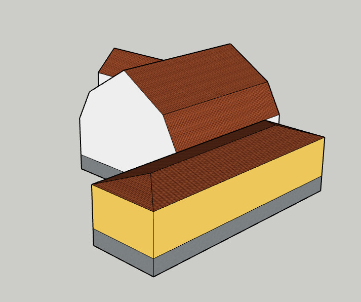

...Så här tänker jag 😅
Om jag sätter en utbyggnad (den gula volymen) på den östra långsidan enligt nedan, så förflyttar jag den byggnadshöjdsgrundande fasaden från originalhuset ut till (den gula) tillbyggnadens långsida. (Detta tillvägagångssätt tycker jag illustreras väl i bland annat @HusMedHistoria länk i inlägg #39 ) Idén bland annat från @Marlen Eskilsson inlägg #13 och @Jarlsgård 😊

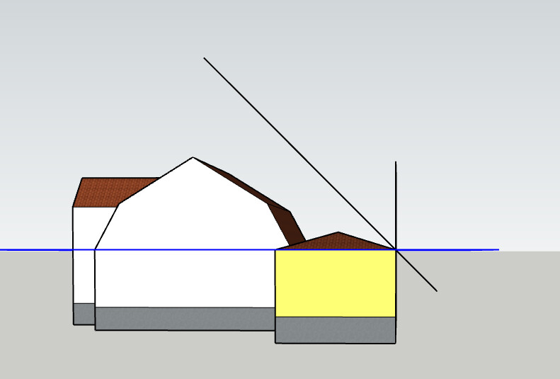

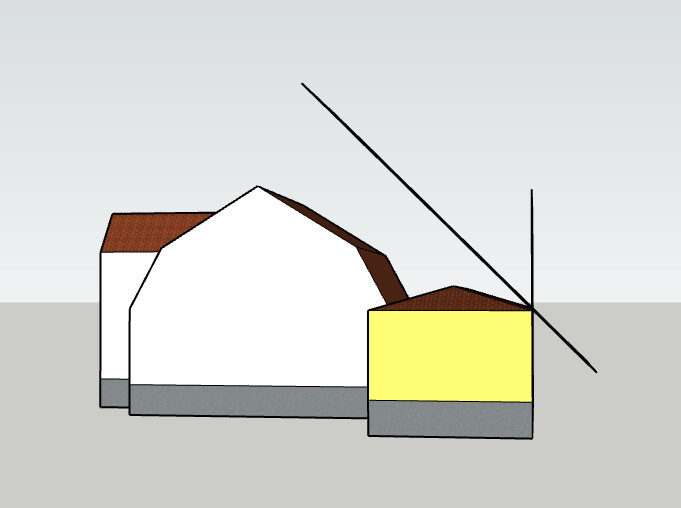

Om jag, enligt nedan, sätter ut hjälpplan för att beräkna byggnadshöjden så ser man att huset blir detaljplanenligt vad det gäller byggnadshöjden.
Visualisering av en byggnadsutbyggnad på östra sidan, med ursprunglig byggnad i vitt och tillbyggnad i gult, markerat med linjer för byggnadshöjd.

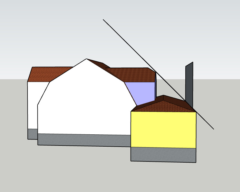

Om jag därefter sätter ut ett horisontelt plan nedan (se den blå linjen) i den punkt dår fasadplanet skär det 45-gradiga planet, som tidigast skär taket, så ser man att höjden mellan bjälklaget och det horisontella planet är under 70 cm och därmed räknas som vindsvåning (och inte ett eget våningsplan) och därmed blir huset definitionsmässigt ett 1-plans-hus och också planenligt gällande antal våningsplan (åt det hållet).
Schematisk ritning av ett hus med en tillbyggnad i gult. Blå och svarta linjer visar plan för byggnadshöjd och fasad enligt plan.

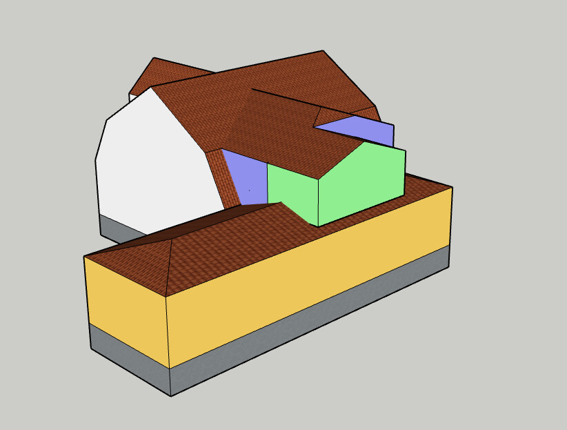

Vidare skulle man kunna utnyttja volymen under det 45-gradiga planet för en vindsvåningsutbyggnad i vinkel. Ex vis enligt (den lila tillbyggnaden) nedan:
Byggnadsmodell av ett hus med färgade volymer: gul tillbyggnad, lila sektion och en övergripande linje som skär genom strukturen.
Vidare skulle man kunna utnyttja regeln om förlängd frontespis (hur stor denna får vara är jag osäker på men grannarnas vinkeltillbyggnad ser ut att vara runt 1/2 fasadens bredd). Nån här som vet? 🙂 I mitt fall skulle det då kunna se ut som något liknande (den gröna volymen) nedan:
3D-modell av ett hus med färgkodade tillbyggnader: en gul volym, en grön volym, och en lila volym som visar olika planeringsalternativ.
Tänker jag rätt/ nån som har koll vad som gäller i denna snåriga bygglovs-djungel? Behöver även framsidan (västra sidan) vara planenlig för att en sådan här tillbyggnad ska bli godkänd? (Utgår här ifrån att den nya uppdaterade bygglovslagen 2025/10/01 blir antagen och att huset därmed inte behöver ha planenligt utgångsläge för en bygglovsansökan där detaljplanens giltighetstid gått ut för mer än 15 år sedan som i mitt fall)
Tankar i övrigt, vad tycker ni om en sådan här utbyggnad, inte den snyggaste kanske men relativt enkel konstruktion och funktionell i varje fall... 🙈
Hoppas att jag gjort det tillräckligt förståeligt och pedagogiskt (gjorde ett försök i varje fall 😅 )

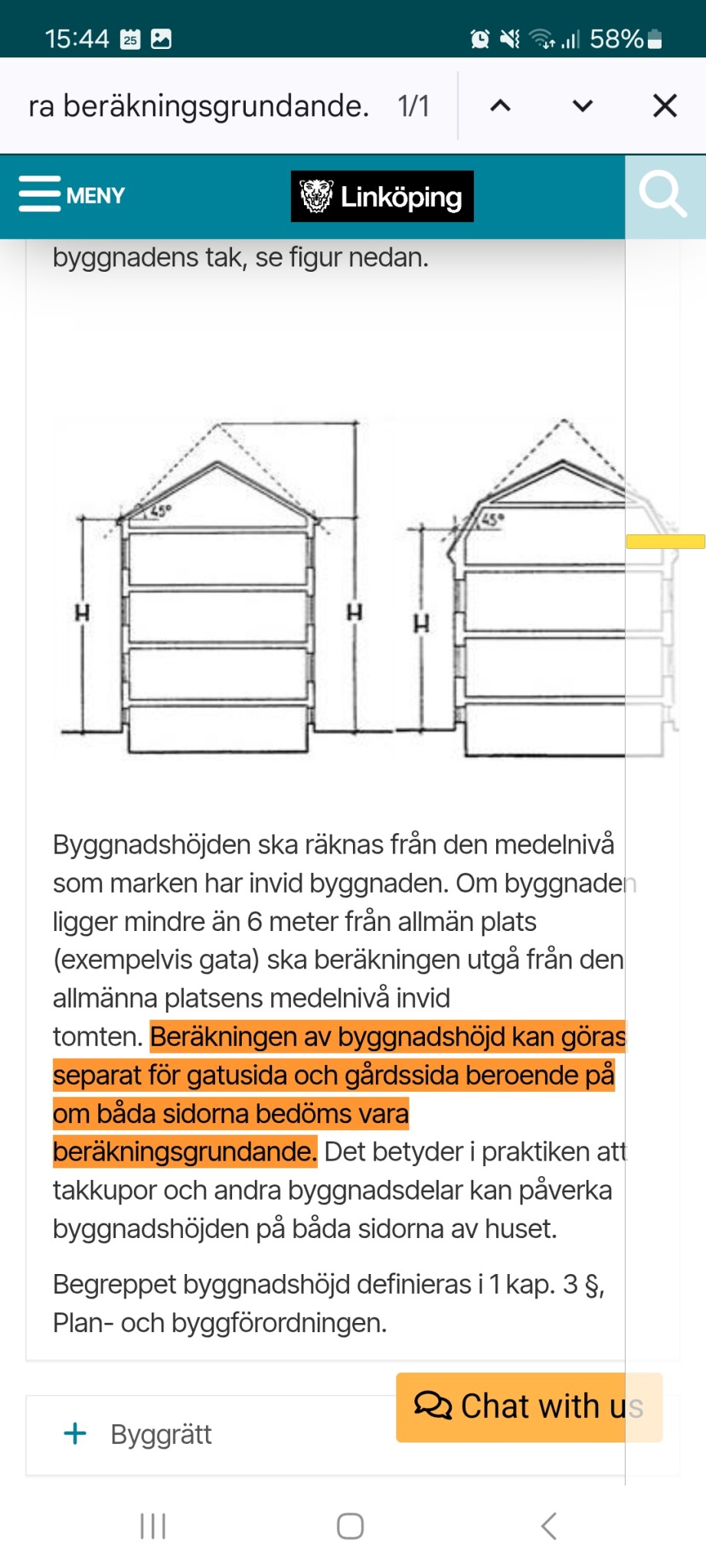

Det där med beräkningsgrundande fasad är en djungel, men då fasaden med balkongen vetter ut mot gata medan resterande fasader är mot grannar så skulle jag tro att det är balkongfasaden som blir beräkningsgrundande.
Vidare betvivlar jag att ett hus som idag definieras som tvåplanshus kan bli ett enplanshus med inredd vind på detta sett 😅
Tanken är god, men tvivlar på att den fungerat i praktiken :P
Vad som däremot vore möjligt, med den nya lagstiftningen är att göra en tillbyggnad likt det du redovisat och sedan gjort en "attefallstillbyggnad" på max 30 kvm brutto i samma veva (takkupan), då den nya lagen kommer möjliggöra att man kan få startbesked på den samtidigt trots att tillbyggnaden inte är färdigställd.
Tanken är god, men tvivlar på att den fungerat i praktiken :p
Hm.. okej. På kommungubben på byggkontoret lät det som att båda fasaderna skulle vara beräkningsgrundande. Det står också på kommunens hemsida att båda fasaderna kan komma att bedömas som beräkningsgrundande.
Diagram som visar beräkningen av byggnadshöjd med olika fasader; text från Linköpings kommun om regler för beräkningsgrundande fasader.

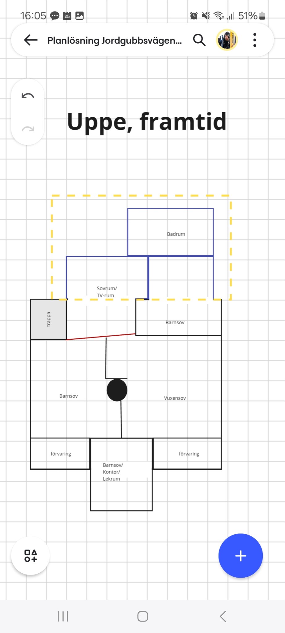

En tanke jag har om den här abrovinken inte godtas, är att bygga ut lågdel även på framsidan, mot gatan, för att göra hela huset planenligt (gällande våningsplan och byggnadshöjd) även där... Bygglovslagens syfte är ju ändå, bland annat, att tvinga fram detaljplanernas genomförande. Och att riva huset och bygga nytt känns ju fel på fler punkter än att bara bygga till och om så att det blir planenligt 💁
Tanken om attefallstillbyggnad a la 30kvm har också slagit mig men inte förstått (tagit mig tid att sätta mig in) hur det var med startbeskeden osv, men det är ju verkligen en positiv nyhet i så fall!
30kvm, om man får göra det enbart på andra våning (om den gula tillbyggnaden redan är påbörjad eller redan existerar) räcker ju väldigt långt! 🤗 Senaste versionen av planlösning på övervåningen landar på ca 30 kvm (nedan)
Planlösning för övervåning med markerade rum såsom sovrum, badrum och barnrum. Projicerad utbyggnad i streckad linje.
Det här skulle jag säga nog är den framkomligaste vägen. Nu verkar tyvärr PBL-ändringarna bli försenade (ingen proposition är lagd än och jag skulle gissa på att de börjar gälla 1 januari -26) men en kombination av en lovenlig enplansdel med bygglovsfri utbyggnad av övervåningen verkar ju bli bra.
