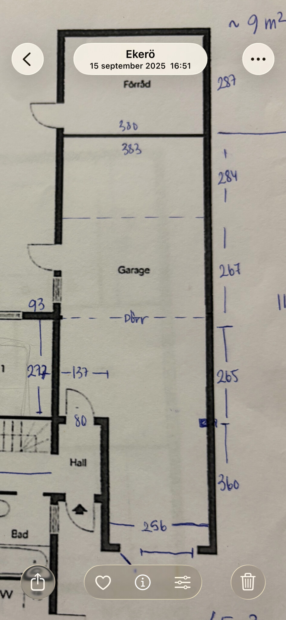

Jag har ett (onödigt) stort garage som är tillbyggt i flera omgångar. När jag skulle fräscha upp gipsskivorna i taket upptäcktes en 20 år gammal vattenskada (nu snustorr men svart och ful) och jag kommer nu behöva laga/byta de 5 takbjälkar som är ruttna men även byta ut fuktpåverkad isolering samt innertak och innerväggar.
Redan innan fanns planer på att bygga ytterligare ett sovrum här, och nu överväger jag att göra om större delen till boyta då jag ändå behöver göra vid det mesta.
Behöver hjälp med planlösning!
Förrådet längst upp/bort blir kvar för trädgårdsprylar. Den översta delen av garaget är den äldsta och här är det lågt i tak och lämpligt för sovrum.
Önskemål om resten:
- ett förrådsutrymme kvar vid uppfarten, dvs längst ner på bilden. Här ska jag kunna förvara cyklar, däck, bilfix och även ha verktyg o h en snickarhörna.
- ett allrum med utgång till trädgården. Jag vill kunna gå från huset direkt ut i allrummet.
- hallen behöver bli rymligare med plats för klädförvaring (garderob eller klädkammare). En idé är också att flytta ut (ner) ytterdörren en meter.
- kokvrå med vatten och avlopp. Finns en brunn i golvet till höger om dörren ut i trädgården.
Om man på sikt vill göra om till uthyrningsdel med toa/dusch så behöver den ligga i anslutning till nuvarande hallen där det INTE är betongplatta. Så jag vill ha en plan för detta, men bygger inte den delen nu.
Tar också gärna emot tips på smart isolering av betonggolv och tak som bygger så lite höjd som möjligt.

Vad finns det för möjlighet att ta upp fönster?
Man bör ju ha fönster både i sovrum och allrum. Rum utan fönster räknas inte som rum vid t.ex. uthyrning och försäljning.
Är väggen utan dörr i hallen bärande?
