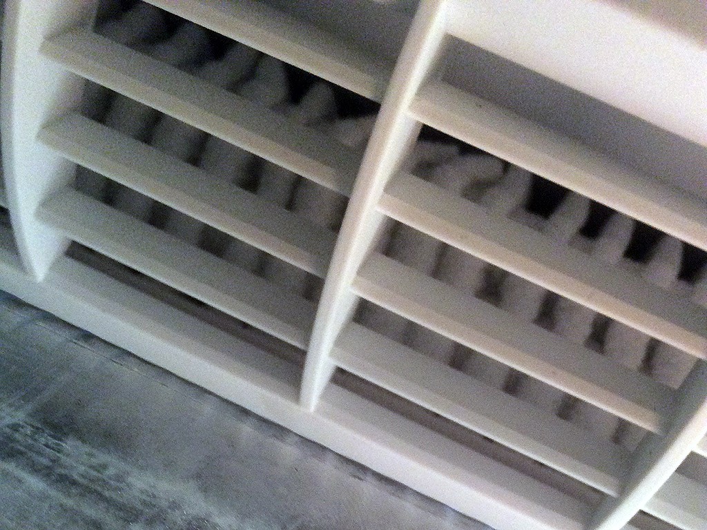

Jag fick precis fläkten bytt i min Electrolux-frys (EUFG29800W) efter diagnos som ställts med hjälp av den här tråden. Servicen kostade totalt 2060 kr, den bokades på electrolux.se.
Nu verkar det som om även avfrostningselementet har slutat fungera eftersom temperaturen stadigt ökar, och det syns is/snö bakom gallret. Kan det vara så att den blev urkopplad av misstag när fläkten byttes? Finns det i så fall någon garanti på servicen som täcker reparationen?
Ja det där ser inte okay ut.
Om inte dörren stått öppen länge så är det avfrostningsfel.
Visst kan kontakten som sitter brevid åkt ur i samband med byte av fläkt. Men det kan också vara en tillfällighet.
Om kontakten åkt ur måste det vara garanti på jobbet spm inte är riktigt utfört.

Vi har en Husquarna frys modell QT3149FX
Vi köpte den begagnad och nu visar det sig att den inte klarar att hålla temperaturen.
Fläkten fungerar och det blir frost på kylelementet man ser genom gallret på toppen av frysen (evapuratorn???), vilket, om jag tolkar det hela rätt, tyder på att det inte är någon brist på kylmedel eller dålig funktion på kompressorn. (?)
Däremot verkar det som det bygger på mer frost/is än var man kan förvänta sig när det är automatisk avfrostning. (med tanke på tidigare inlägg i denna tråd)
Min tanke var då att värmeslingan till avfrostningen var paj, så jag demonterade kåporna och lossade kabeln och mätte resistansen i värmeslingan för att se om det var avbrott. Det var det inte, det var ca 225 ohm. Eftersom jag inte vet varken vad det är för matningsspänning eller vad det ska vara för ohmtal i ett sådan slinga kan jag inte avgöra hurvida den är hel eller ej.
Men om man utgår från att det är 230V spänning så blir det ca 230 watt effekt vilket jag tycker låter rimligt...
Är det någon som vet vad det ska vara för resistans/effekt i den värmeslingan?
Hur styrs slingan? Sitter det något relä som kan strula?
Är mycket tacksam för tips om hur jag ska gå vidare med felsökningen.

Listen ser tät och fin ut.electroluxaren skrev:

Var den avstängd helt dvs med sladden utdragen?
Har någon tidigare pillat på den?
Kanske den övre isoleringen som ligger ovanpå evapuratorn saknas?
Fläktbladen har kanske lossnat från fläkten.
Fläkten kanske kärvar och luftströmen blir för svag.
Sensorn innan för gallret lossnat?
