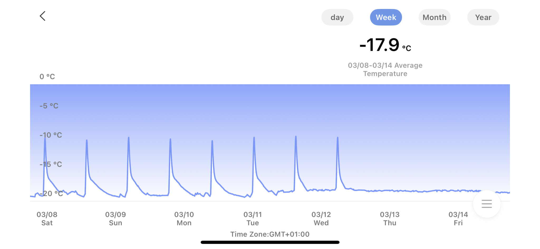

Ska testa att köra action freeze och se om den går ner till-30H Harald Blåtumme skrev:Min frys har ingen sensor for aktuell skåpstemp, enbart en sensor uppe i frysmodulen som sagt och är den igenfrostad så blir det ett fiktivt värde av vad som finns lokalt där.
Men om du avfrostat din frys ordentligt, hur reagerar den på detta? Som sagt på vår gamla frys på "action freeze" så dök den ner på -30 på typ 3-4 timmar. Verklig temp i skåpets utrymme som mätt via IR-termometer. Som jag ser det bör en frysmaskin ha denna kapacitet om den är frisk.
· Sverige
· 5 689 inlägg
Finns många bra saker som resultat av en ordentlig avfrostning på dessa enheter. Skulle kylfläkten vara igenfrostad så frigörs denna och fungerar normalt förhoppningsvis. Sedan såklart nyttan av att ha avfrostat som i mitt fall 1,3 liter vatten, i termer av frost är volymen den femdubbla inne i frysmodulen. Samt detta med att temperatursensorn troligen var inpackad i ett isblock och kunde inte ge vettiga styrsignaler.
Vårt gamla frysskåp fungerar perfekt nu efter avfrostning. Som sagt vi har kört denna rutin vid åtskilliga tillfällen där "någon" glömt att trycka in fryslådorna ordentligt, resultat öppen skåpsdörr = failure på automatiska avfrostningen. Alltid. Utan undantag, det är garanterad failure på detta, och alltid samma bot: total avfrostning.

borta är sensorn för avfrostning
men sensorn för luft sitter fortfarande längst fram till vänster
behovsavfrostning via alogritmer
vanligaste felet är som redan nämnts att dörren inte stängs riktigt
missar den en avfrostning så är resan på gång fram till fullständig igenfrysning
det blir stopp i utloppet och tillslut så har isen byggt in i fläkten
