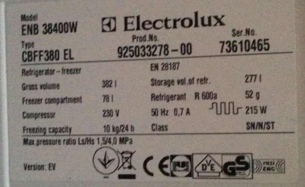

Här är lite siffror på skåpet:
Model: ENB38400W
Type: CBFF380 EL
Prod no: 925033278-00
Ser no: 73610465

PNC säger att av de olika varianter det finns har du det med magnetventil.
