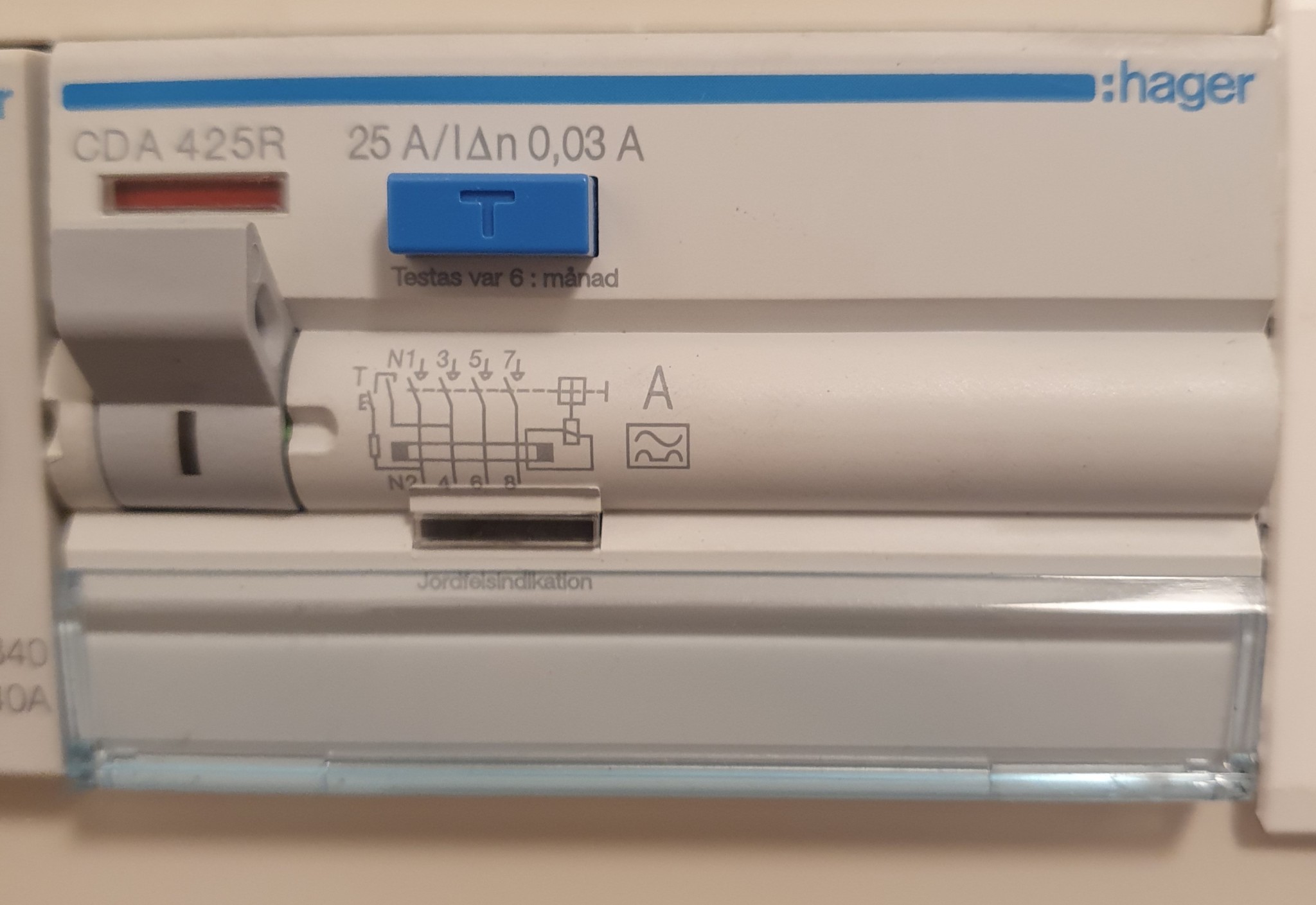

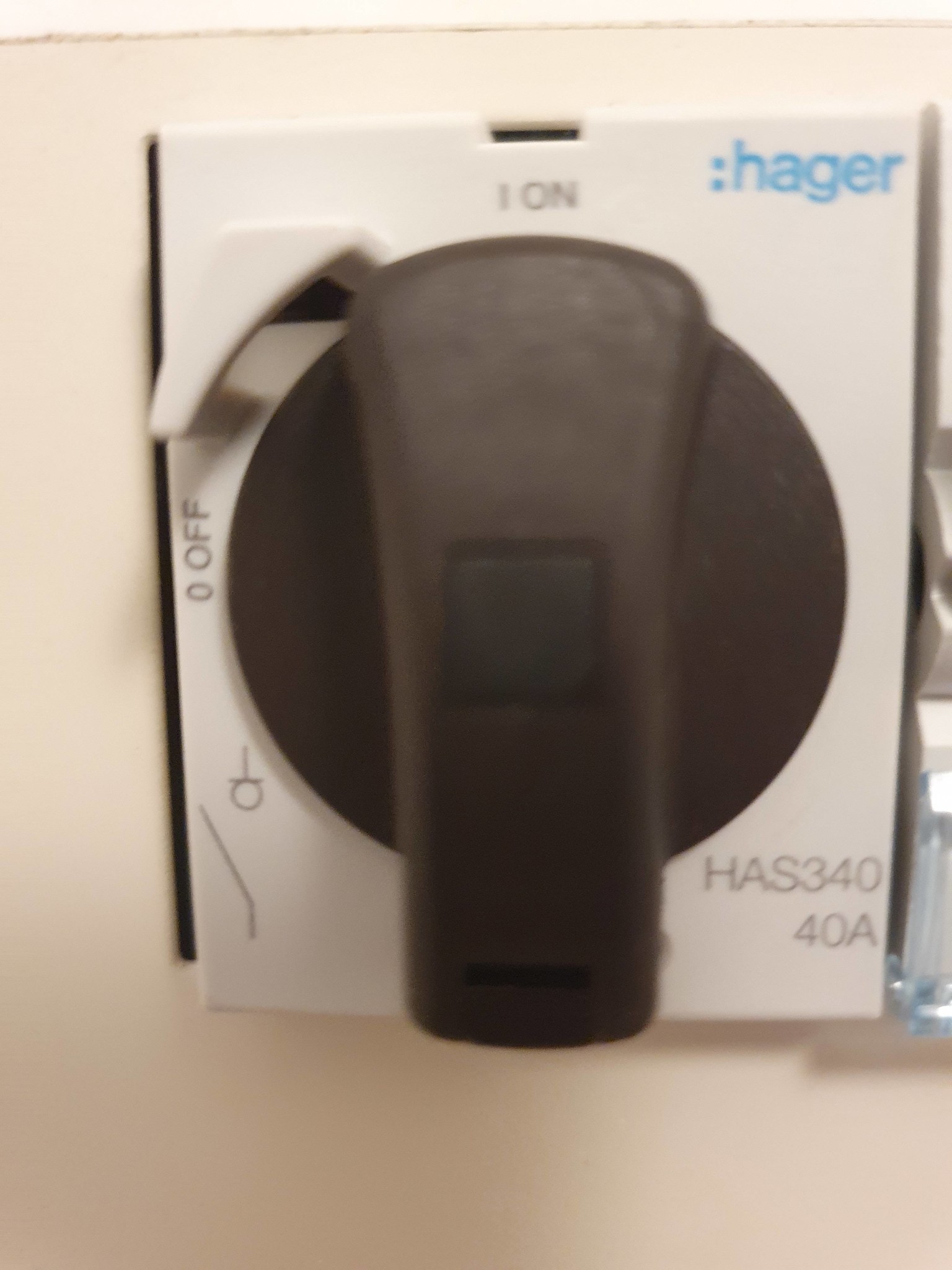

Nu kom det en bild på JFB.
Den, Hager CDA 425R, e.nr. 2163660, får jag betala exakt 415,71 + moms för.
GNP ligger på 1395 + moms.
Jag känner inte att jag skulle kunna ta mer än 596:- inkl moms för den, då är det nog en hygglig bit över elbutiks pris.
Men det är åtminstone fint elmaterial du fått, alltid något att glädjas åt.

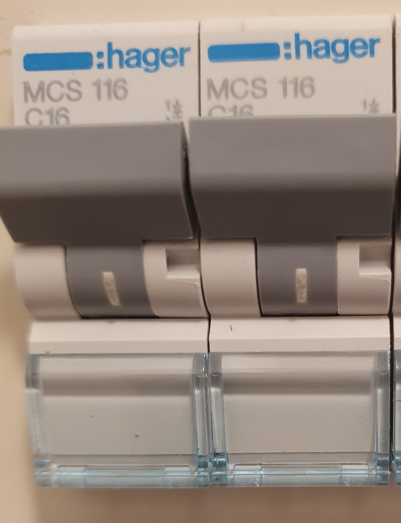

Du har en bild på 2 st 16A säkringar. Är det 2 av 3 som går till spisen? Finns det sen säkringar på 10A eller ev 13A. Annars ringer det en liten varningsklocka.
Har du någon bild som visar hela centralen?

Det stämmer, 3 st 16A till spis och 9 st 10A. Även ngn typ av täckluckor som täcker lite hålrum efter de gamla säkringarna som jag tror var större i storlek. Ingen bild på hela elcentralen just nu, ska överväga om jag lägger ut senare... Måste i så fall avidentifiera loggan från företaget som de klistrat påMikael_L skrev:
