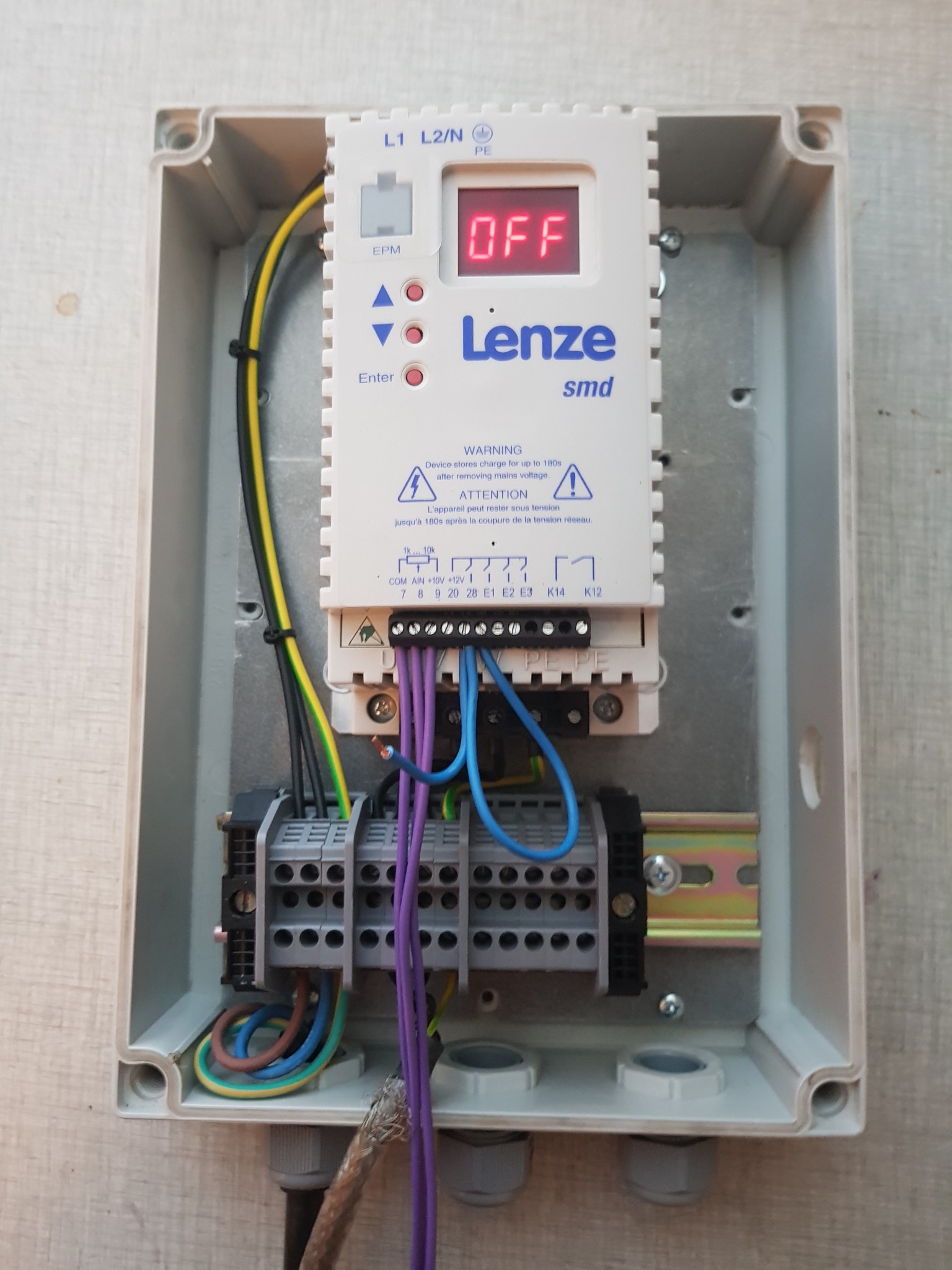

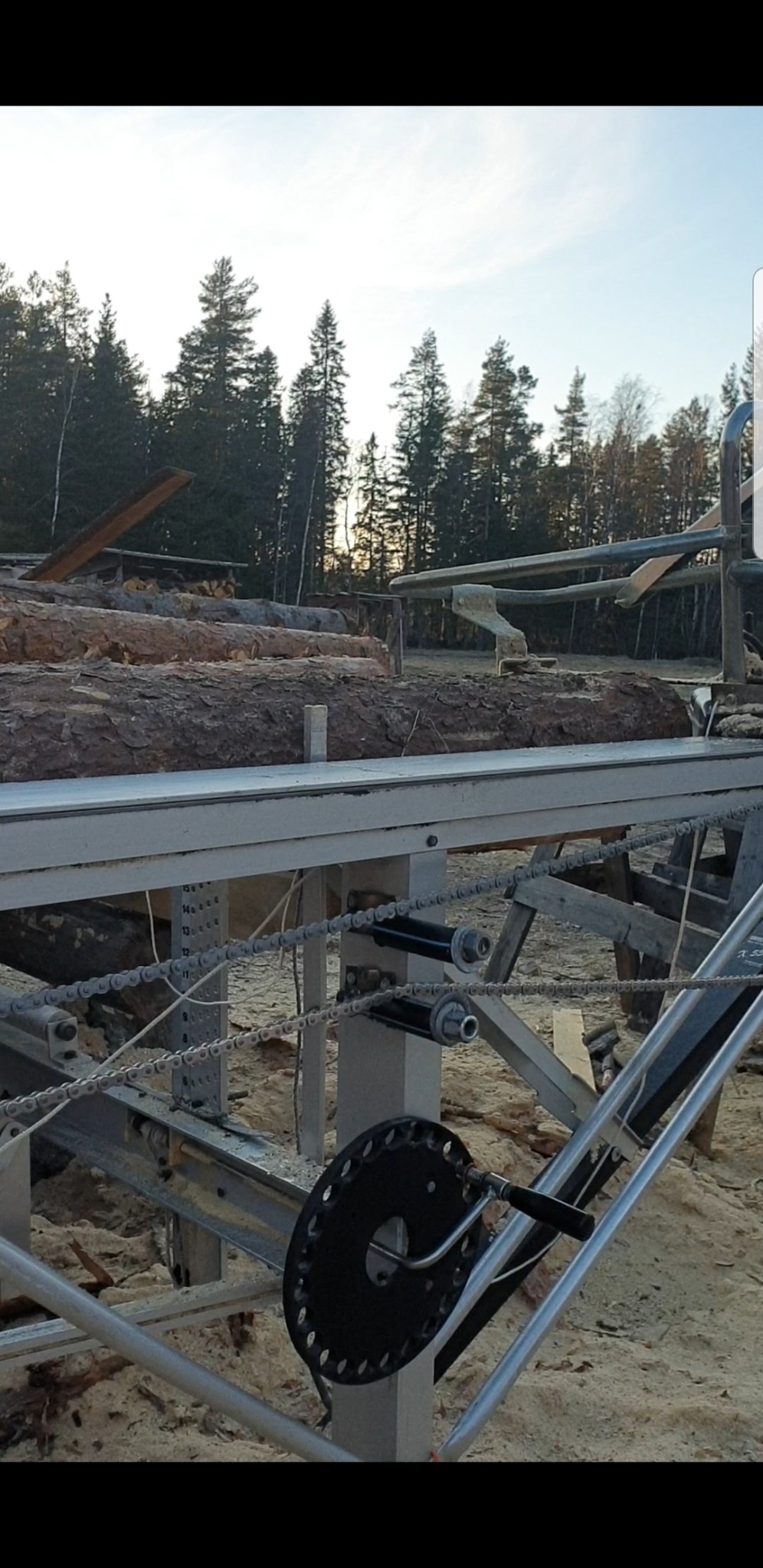

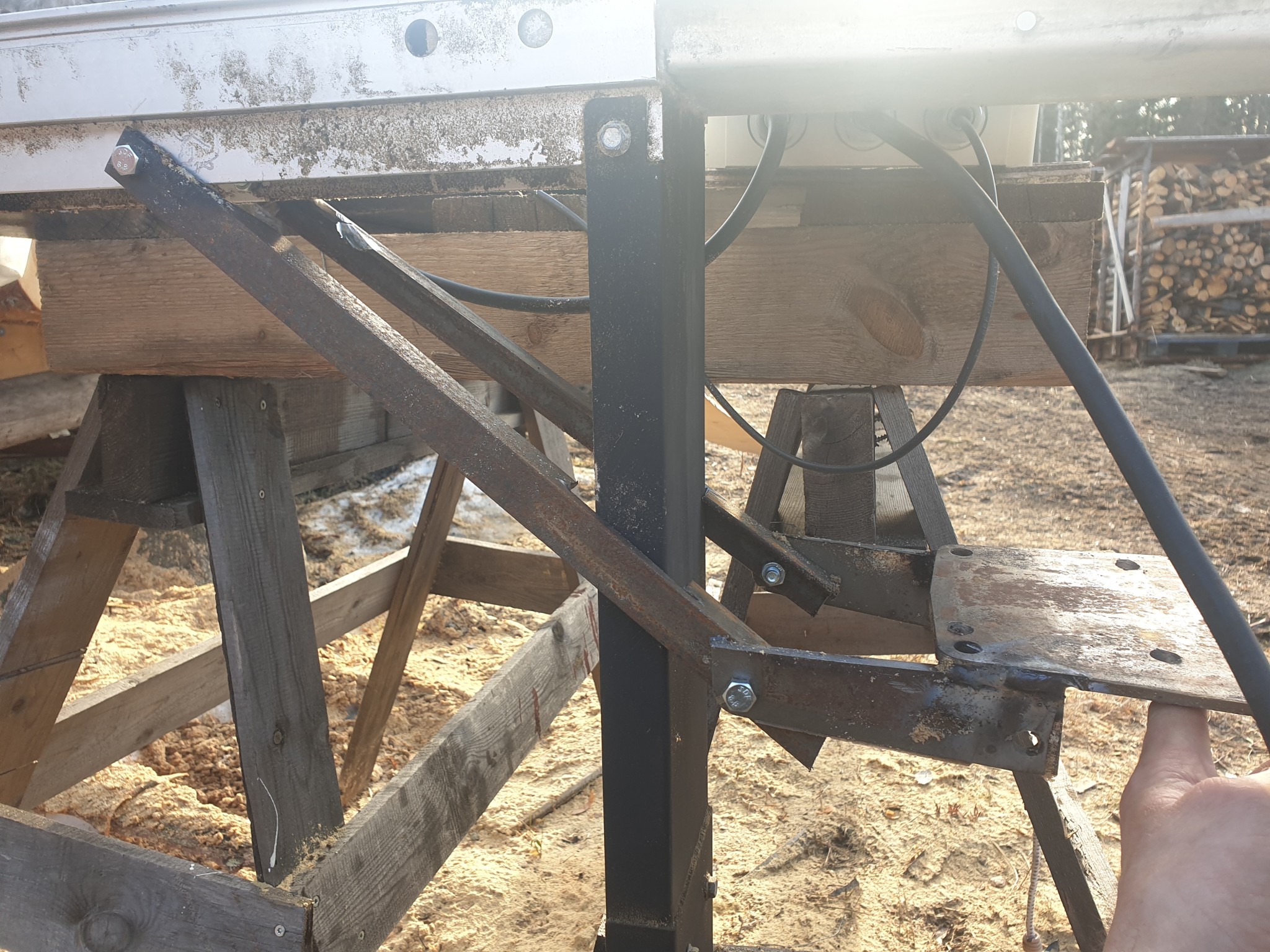

Dags för lite uppdateringar. GK 100 här på forumet var snäll och satte ihop en omformare med vred för hastighet och knappar för fram/back. Väldigt tacksam för det :):ok:

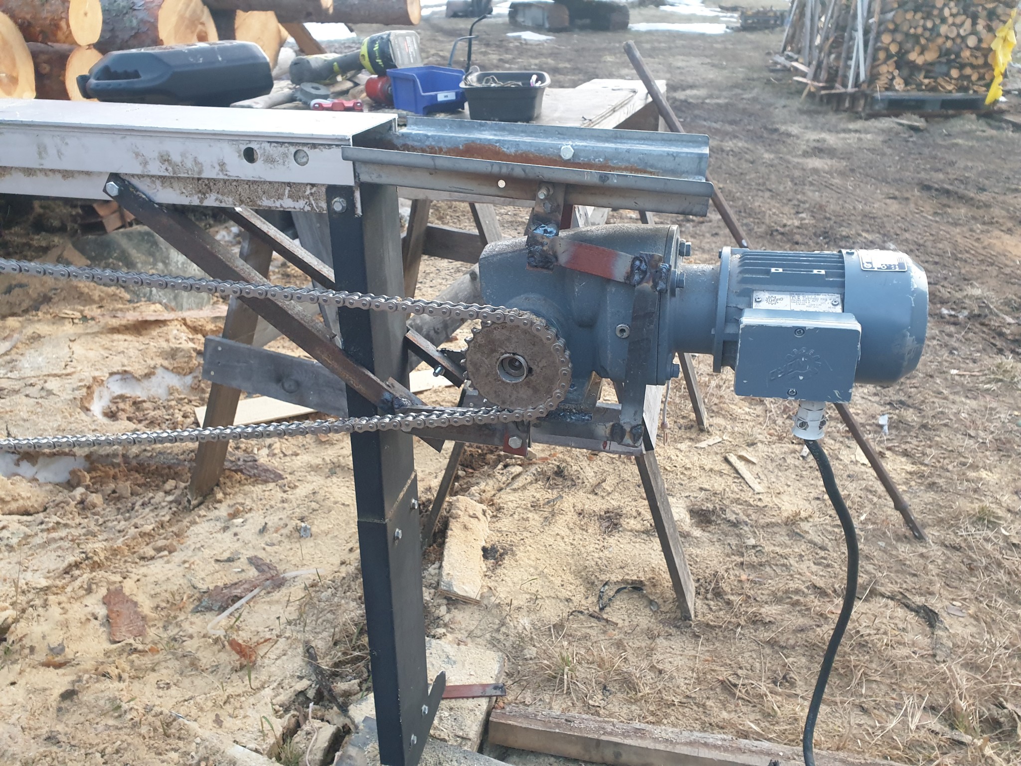

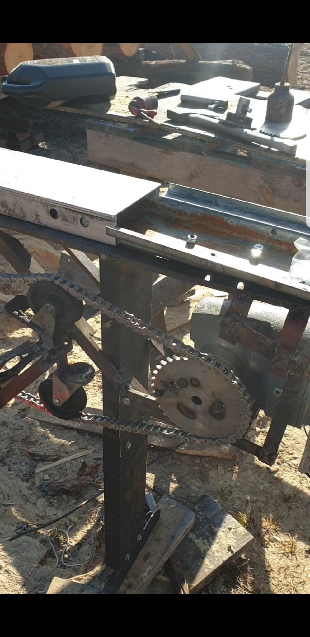

Nu var det bara att börja montera. Fick tag i en lång kedja av en pensionär som hade för mkt grejer. Sen köpte jag lämpligt kedjedrev och började göra ett fäste för motorn under sågbänken. Monteringsdetaljer för en sågbänk med en omformare, kedjedrev, stödrullar och fästen under en arbetsbänk i utomhusmiljö.
Elmotor monterad under sågbänk med hastighetsreglage, kedjedrev och stödrullar synliga i en utomhusmiljö.
Monterade även några stödrullar som styrning för den långa kedjan
Del av en sågbänksmontering med kedjedrev, stödrullar och metallstöd synlig i dagljus.
Samt några stöd längs med bänken
Kedjedrev och stödrullar monterade på en sågbänk i en utomhusmiljö med skog i bakgrunden.
El-Löken66

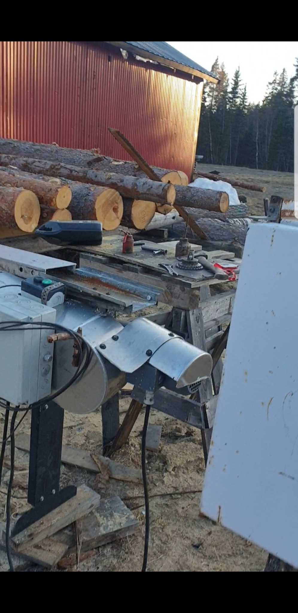

Sen gjorde jag ett skydd för kedjedrevet och motorn
Skydd för kedjedrev och motor monterat på omformare med sågade stockar i bakgrunden.

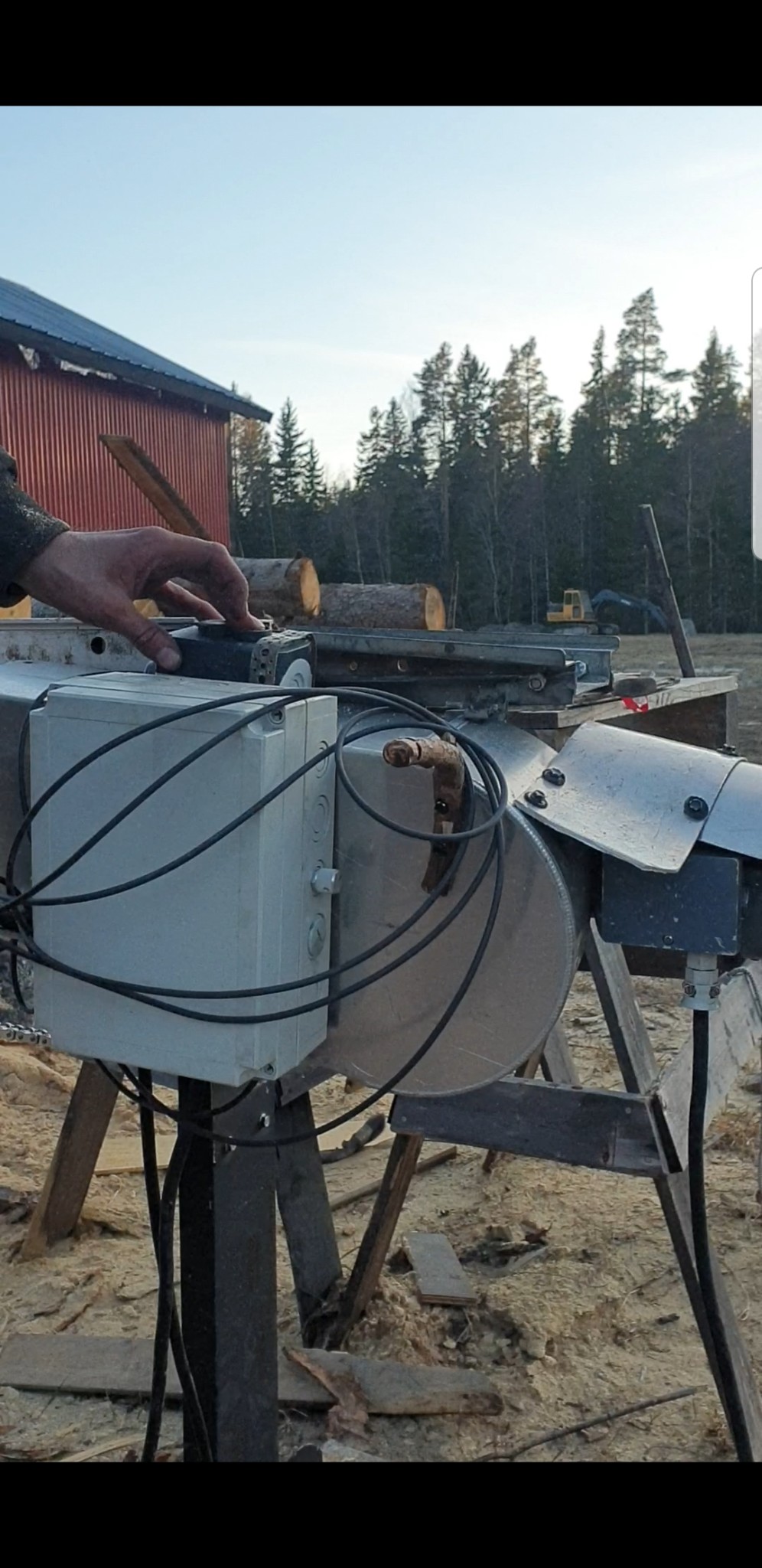

Som jag monterade omformaren på
Hastighetsomformare monterad på skydd för kedjedrev och motor vid sågning av stockar utomhus.

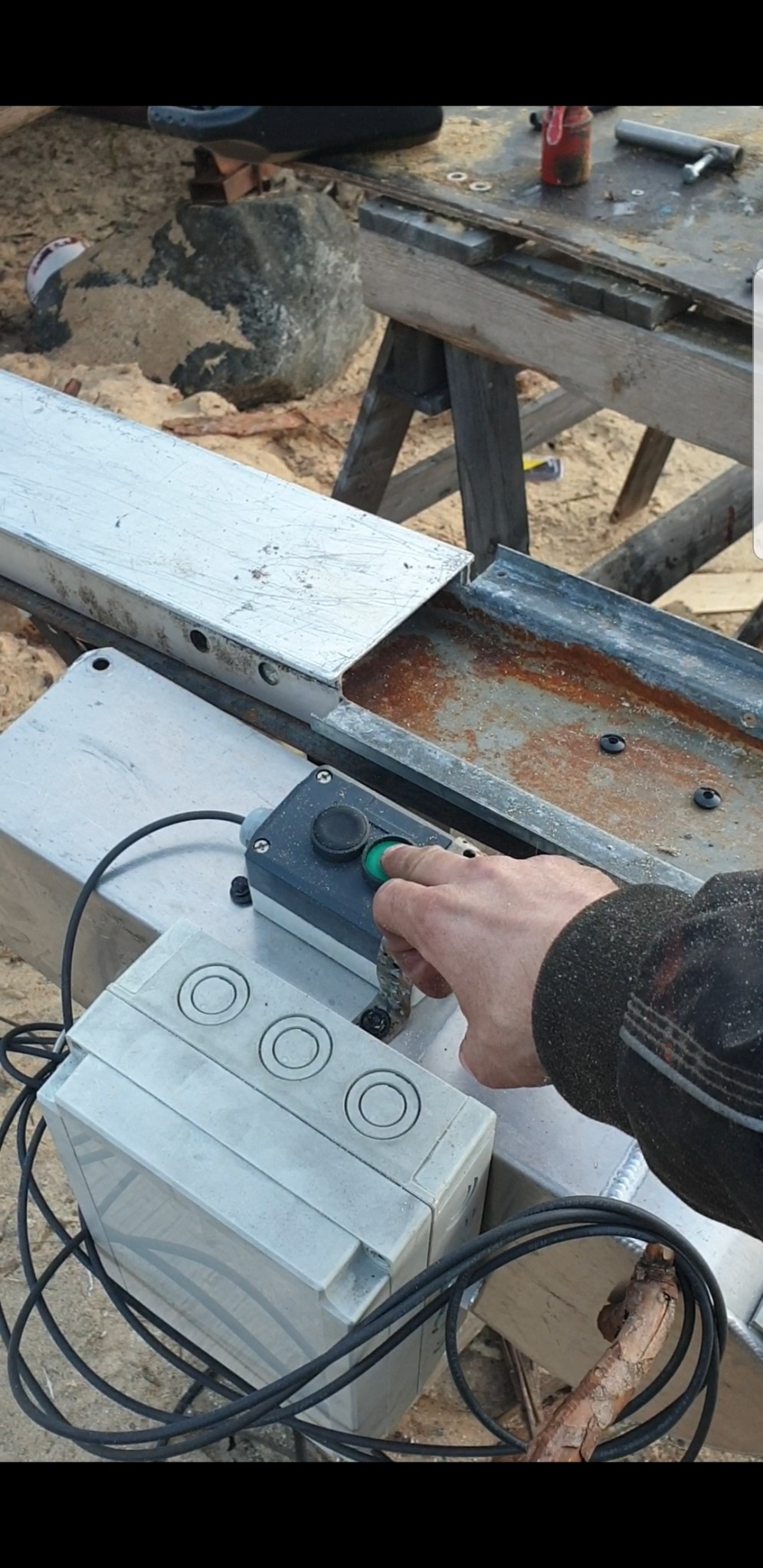

Med denna omformare kan jag nu styra hastigheten beroende på hur stora skär jag gör. Har sågat upp några stockar och allt verkar funka jättebra. Möjligen behöver jag ett något större kedjedrev så jag kan öka farten något mer när jag sågar de klenaste brädorna. Men att slippa handveva och stå i spånsprutet blev verkligen ett lyft!
Hand som justerar en hastighetsomformare monterad vid ett skydd för kedjedrev och motor på byggprojekt.

GK100 här på forumet satte ihop en frekvensomformare till mig. Med den kan jag frekvensstyra motorn och därmed hastigheten.
Omformaren är av märket Lenze och ser ut såhär
  • Frekvensomformare av märket Lenze monterad i låda med kablar anslutna, displayen visar "OFF".
Hur mycket kostar elkomponenter
Omformare plus knappar för fram/back samt vred för hastighet kostade 1500
