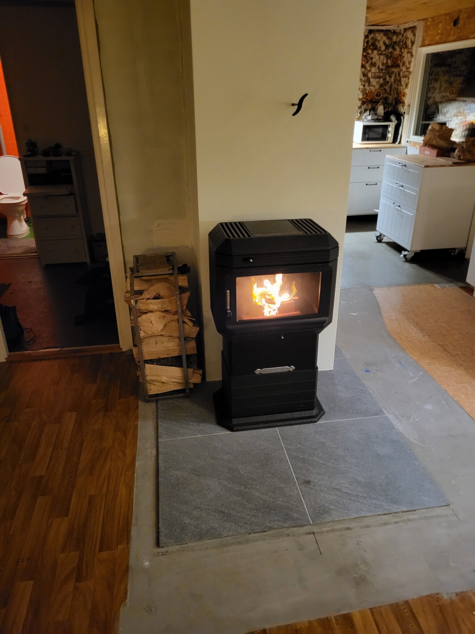

Uppdatering:
Skorstenen är nu målad och och kaminen installerad.
Det blev till slut en vanlig väggfärg.
Jag var inne hos Måleributiken, de har varit min go-to butik när jag varit osäker tidigare. De är ju inte de billigaste, men hittills har de alltid lett på på rätt spår.
De hade, på inrådan av en kamininstallatör, rekommenderat vanlig väggfärg under ett antal år utan klagomål.
Sagt och gjort, efter ett antal brasor har jag inte sett något som tyder på att det inte skulle fungera.

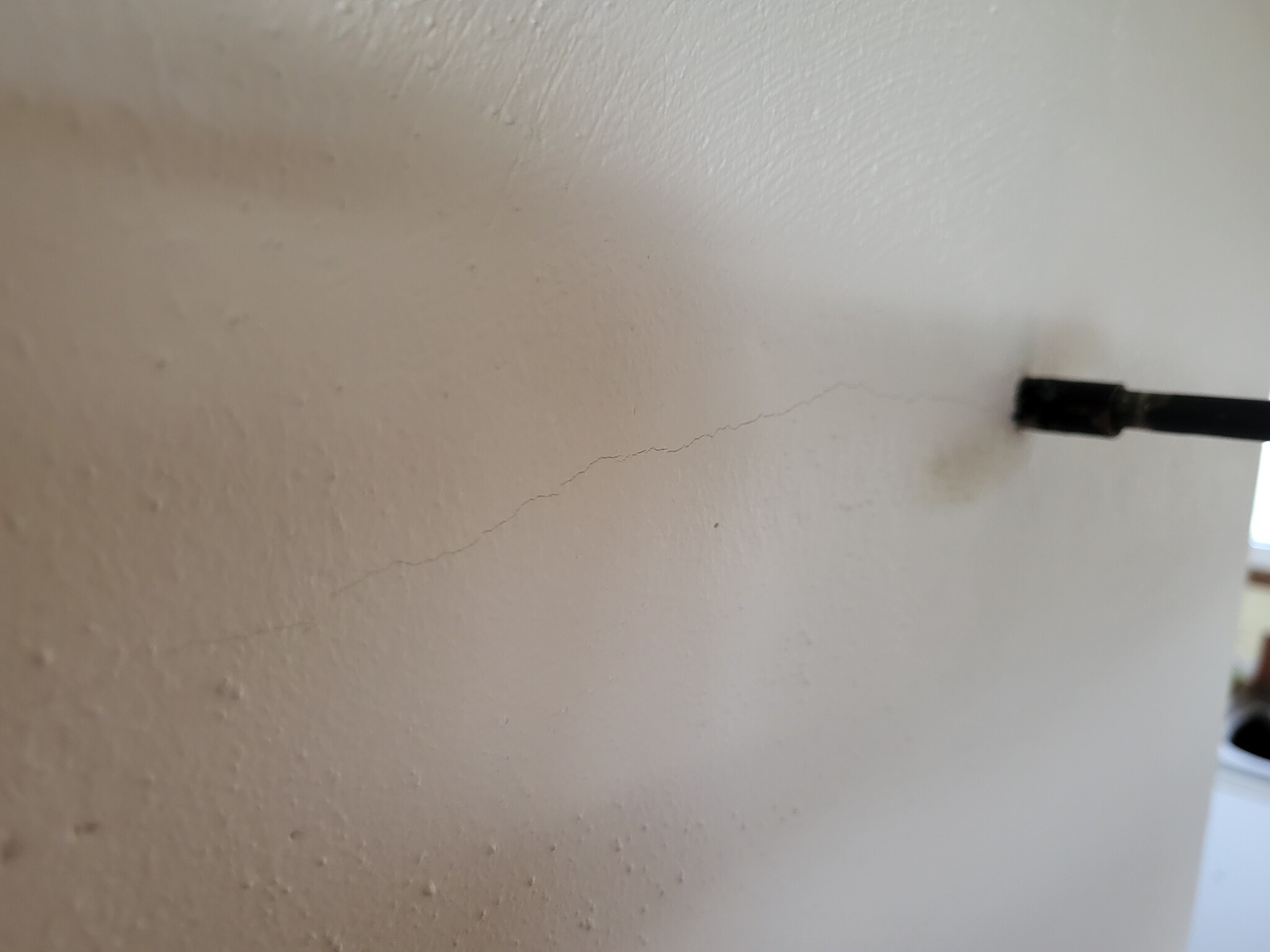

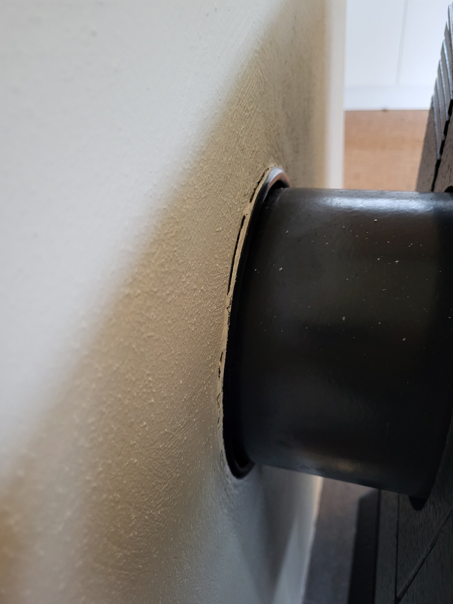

De enda sakerna som hänt är att det verkar som att anslutninggsstosen böjt sig något, troligen pga att jag blev tvungen att höja kaminen 4mm mer än planerat.
Samt att en liten spricka blivit synlig vid spjällreglaget:
Detta kan jag absolut leva med!

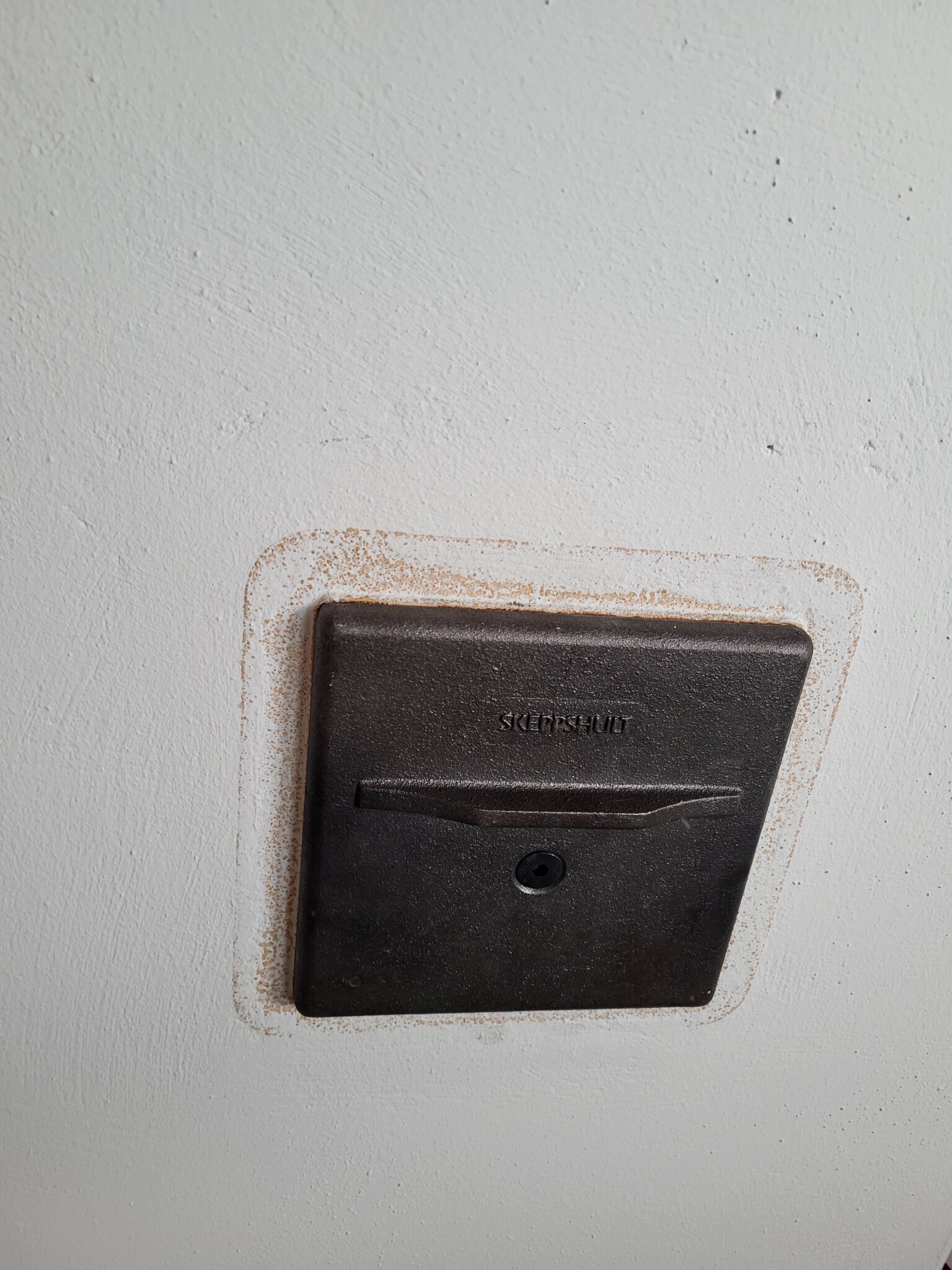

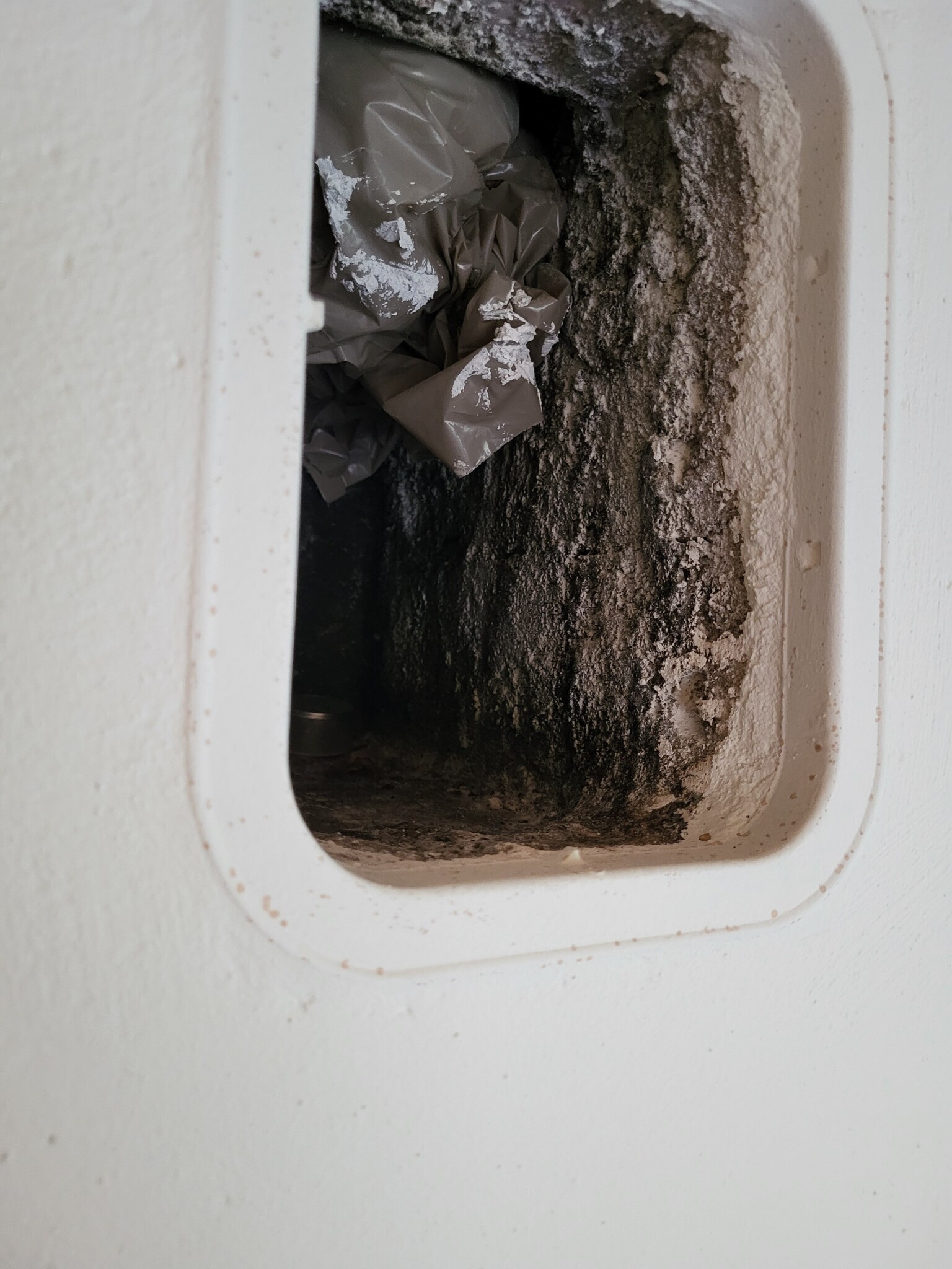

Kvar nu är hur jag ska lösa målningen av metallanslutningarna till de oanvända kanalerna, jag glömde nämna dem när jag var i butiken.
helt klart skulle jag ha grundmålat dem innan jag slabbade på med väggfärgen, men jag var så taggad😇
Rostgenomslagen blev klart svagare efter lager 2, ska man:
1. Kladda på fler lager tills det täcker?
2. Kladda på ett lager grundfärg på det som sitter innan ett sista lager?
3. Borsta bort befintlig färg innan grundfärgen?
