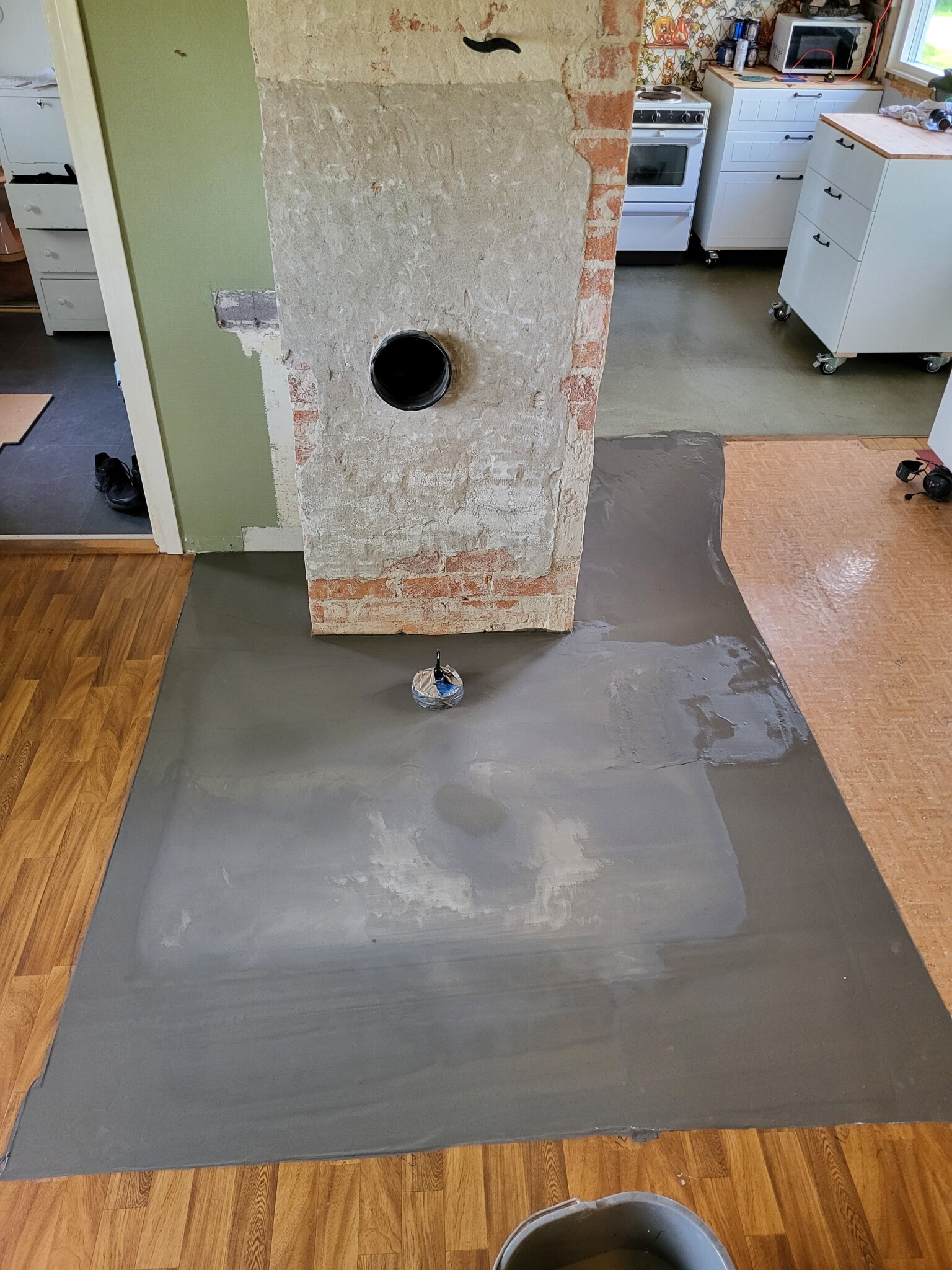

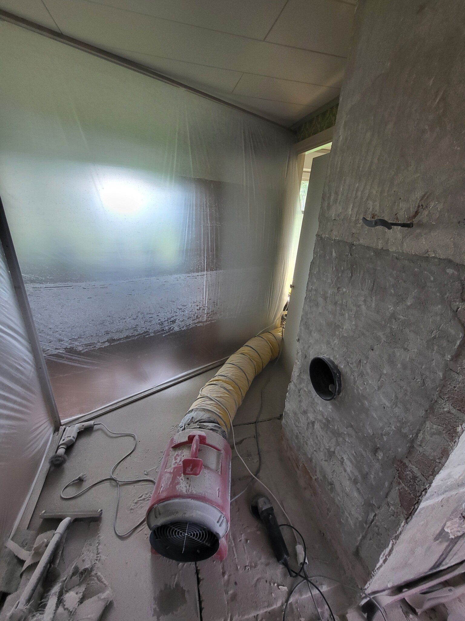

Flytspackel på plats:
Det var lite ojämnt närmast kanten jag gjutit EPS betongen mot innan.
Eftersom jag ska lägga parkett fram till eldstadsplanet (Eldstadsplan=obrännbar yta närmast kaminen, i det här fallet ska det bli klinker), och det var lite ojämnt så kapade jag bort plastmatta och underliggande masonit en bit utanför.
Det gjorde också så att jag kunde stocka av flytspacklet med en lång rätskiva med ganska bra resultat.
Utanför EPS:en blir flytspacklet bara någon mm tjockt på tunnaste stället men eftersom det blir parkett ovanför så tänker jag att det går bra.
På bilden syns det rätt tydligt var gränsen går.
Man kan också se att jag gjutit fast hålsågen jag använde för att borra tilluftshålet.
Ingen fara, den är inplastad och väldigt löst tejpad så att den har ett mjukt "yttre".
För övrigt köpt på biltema för 369:-. Den fungerade mycket bra men efter att jag betett mig dumt åt så har den spruckit och tappat en tand.

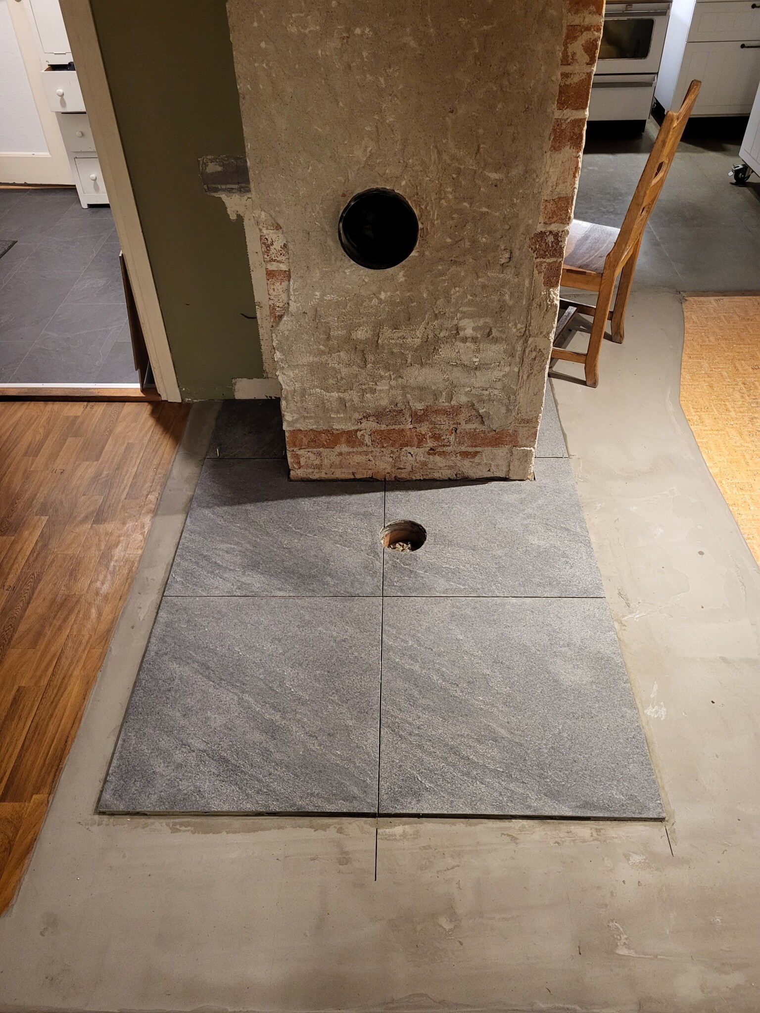

Jag började sätta klinker igår kväll, mer bilder kommer...

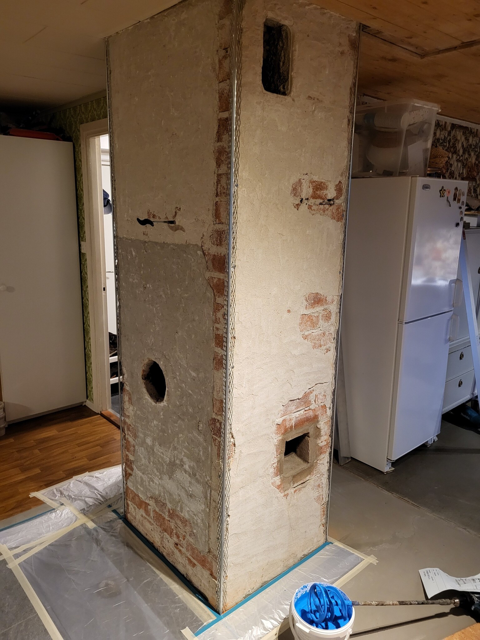

Att jag sparat puts är en kombination av lathet och okunskap.N neo11 skrev:
Det som syns på senaste bilden är inte puts, utan någonting hårdare. Det satt ett lager mexisten precis bakom kaminen som jag knackat bort.
Sedan lade jag en helt otroligt dammig dag på att slipa bort något som kan ha varit gipsputs utanpå befintlig puts. Jag var då noga med att bara ta bort puts som satt löst.
Av ovan anledningar blev jag rekommenderad att putsa med gipsputs, vilket jag tänkt göra.
Nu när jag tänker på det såhär i efterhand hade det nog, precis som du skriver, varit enklare att bara knacka ner all puts😅
Men jag kommer nog att köra vidare på det här spåret eftersom jag redan köpt gipsputs, primer, och monterat hörnförstärkningar utanpå putsen, om det inte är alldeles åt helsike galet vill säga??

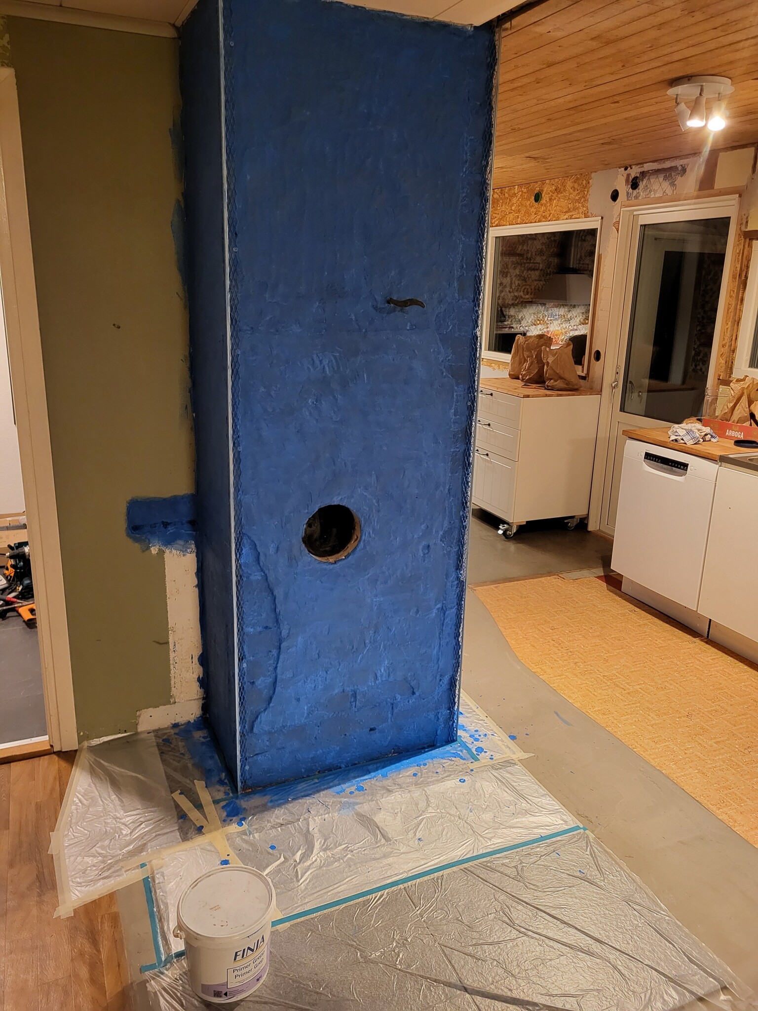

Hörnförstärkningar (eller vad det heter) monterade, redo för primer!
Såklart hade det gått väldigt mycket snabbare om jag primat innan jag satte hörnen på plats, men det är inte alltid jag jobbar på det sättet.
Jag fick en smärre chock när jag öppnade burken, men insåg att grått är ju en jäkla trist färg!
Men... vad tusan står det på primerburken???
"Färdigblandad primer med utmärkt vidhäftning på släta, täta och icke sugande underlag"!!!
I ren panik kladdade jag på ett lager till. Vet inte om det hjälper eller stjälper, men i mitt förvirrade tillstånd tror jag att jag ville fördröja uttorkningen av första lagret...
Nu är det lite ångestladdat, men i värsta fall får jag chansen att putsa på det enkla sättet, utan underliggande putslager😅
Någon som har nåt råd om hur jag ska tänka?
Jag har lagt på Finja Primer Grepp och köpt Finja Gipsputs Natur Inne.

Bra tänkt!J jonaserik skrev:
Jag hade tänkt bygga upp under hörnförstärkningarna, samt där putsen släppt i ett första steg.
Då får jag ju ett hum om hur det beter sig samtidigt!
En annan fundering:
Det ska ju dit en sotlucka (150x150 i gjutjärn), en adapter för kaminröret (tunt rör) nertill, samt en ventilationslucka (en sån som kan öppnas/stängas m.h.a. tunna kedjor) upptill.
Tror ni att det är tillräckligt att fästa dem i gipsputsen och ev. några skruvar, eller bör jag stödja dem ytterligare med vanlig fog?

Det kommer fästa.
Men lägg någon mer/tjockare plast över den nylagda stenen.
Lätt att det går hål i den tunna plasten,
Och kanske lite plast runtom, om man går omkring med gipsbruk på skorna.
Du kan ju putsa ut det på en gång, och bara dra en käpp mellan hörnlisterna.
Börja med någon sida om du känner dig osäker,
och filta med orange filtbräda när det börjar bli hårt.
Det låter bra!
Att kunna stocka av (som jag tror att det heter) mot hörnlisterna
Att kunna stocka av (som jag tror att det heter) mot hörnlisterna var ena anledningen till att jag köpte dem, den andra var för att skydda hörnen.
Jag har dock inte riktigt klurat ut hur jag ska göra i hörnen där murstocken möter väggen, ska jag spika upp en tillfällig list att dra av mot, eller hur gör man?
Som tur är har jag en sida som kommer att täckas av ett kylskåp, tänkte börja med den.
Orange filtbräda har jag köpt👍
Jag ska absolut täcka bättre, mycket bra input!👍

Man vill ju ha något att "åka" på med käppen.
Är inte fel att sätta upp en 6mm avdragsbana i lod med kanske 3-4 kluttar gipsbruk, nära hörnan.
https://www.bauhaus.se/avdragsbana-...13113&indexName=nordic_production_sv_products
Att lämna kvar eller bända bort när du dragit färdigt med käppen, och fylla igen spåret med gipsbruk.

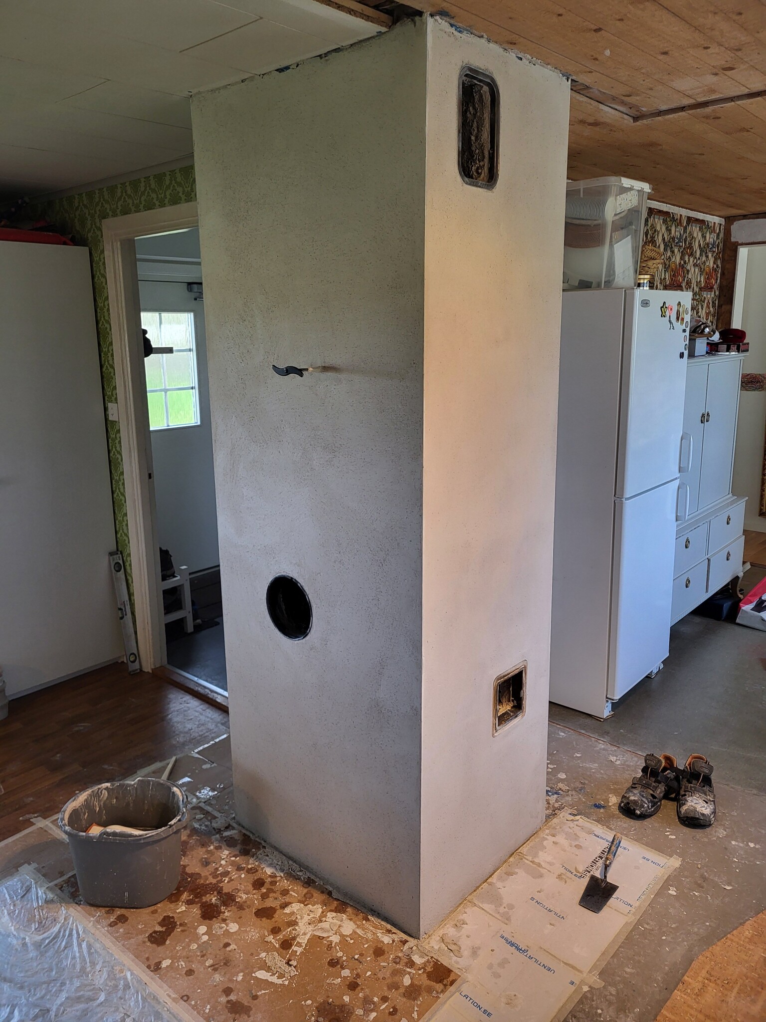

Ja men det är ju sådana man ska ha!🤩N neo11 skrev:
Sådär, efter några timmar ser det ut såhär:
Sjukt nöjd med resultatet!
Sotluckan, ventilationsluckan, och adaptern till kaminen verkar ha sugit fast bra👍
Nu får det torka ett tag innan nästa steg, vad brukar man måla med?
Under tiden ska jag påbörja projekt "höja kaminen" för att passa in den för nya höjden.

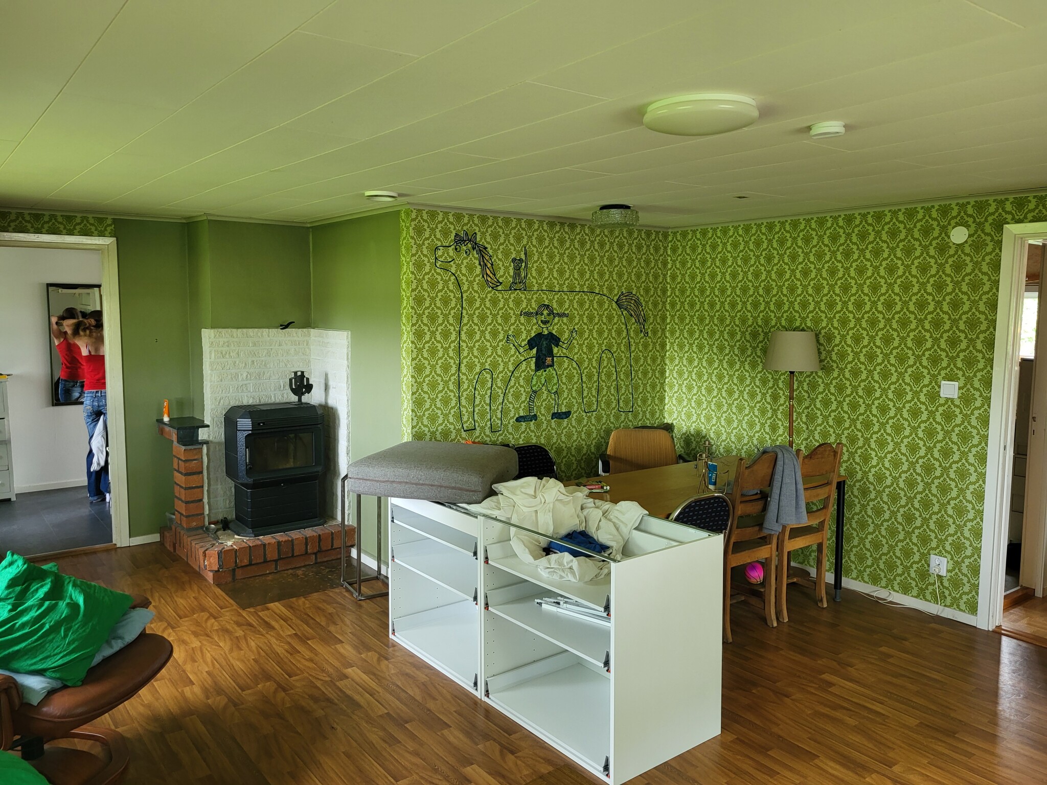

Jag kom på att jag inte skrivit något om vad som drivit fram det här projektet...
Det är så att jag rivit en vägg mellan köket och vardagsrummet.
Sånt drar visst med sig ett och annat😅
Bl.a. att höjden på kaminen måste justeras eftersom jag inte tyckte att klacken den stod på var så snygg.
