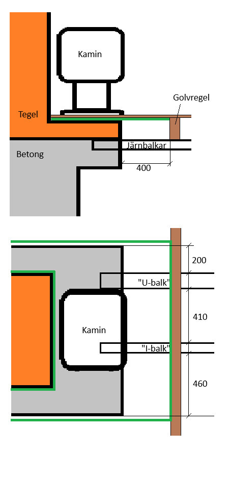

Jag skulle vilja lägga klinker framför och under min kamin i det "gröna området" nedan.
Kaminen står stadigt på en del av murstocken och golvreglar vilar också delvis på den.
Tidigare stod kaminen på en 15cm förhöjd klack och gnistskyddet bestod i en plåt som låg på plastmattan, inte superstiligt i min mening.
Nu är tanken att den ska stå direkt på det större "klinkergolvet" och plastmattan utanför ska bytas mot parkett.
Utan att knacka bort mer tegel får jag till en platta som är ca 3cm tjock, jag antar att det blir lite klent att stå och gå på? Jag vågar inte riktigt lita på att träregeln flexar noll och vill verkligen inte ha en spricka i klinkern.
Hur skulle du gått vidarei mitt ställe?
Knacka bort hela lagret tegel och gjuta en ca 10cm platta som dubbas i murstocken?
Knacka bort varannan tegelsten för att slippa gjuta så mycket?
Någon annan smart idé?
Tacksam för svar!

Skulle de gå att skruva dit en byggplyfa mån tro??Lostmoose skrev:

Skulle det räcka menar du?J Jansson69 skrev:
Det låter ju skitsmidigt, jag är lite osäker på hur tjockt bjälklaget är, har inte kapat bort golvet riktigt än. Undrar hur tjock EPS-plattan skulle behöva vara? Jag har den ju gärna så tunn som möjligt.
Ja, kaminen står inte där ännu, så det är inga problem.B Belastar skrev:
Vad jag är lite tveksam till är att den verkligen blir stadig nog att kakla på?
Vad jag förstått behöver underlaget vara ganska stumt?
Hur tjock skulle den behöva vara?

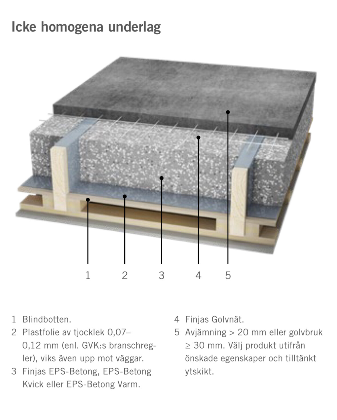

Ja detta är framtaget för badrum i träbjälklag.Lostmoose skrev:
Du gör den så djup som du kan men du behöver göra en blindbotten som du förmodligen inte har idag..
Detta kommer att hålla..
Jodå, blindbotten finns, jag fick bara inte med den på min eminenta paint-ritning.J Jansson69 skrev:

Nej ingen armering i EPSen den är utfyllnad samt att du ska få ett stumt golv..Lostmoose skrev:

Okej, ja det är ju det här med stumt golv jag oroar mig lite för. Golvregeln jag ritat in sviktar ju såklar litegrann när man kliver på den medan murstocken och dess "hylla" är stum.J Jansson69 skrev:
Om EPS betongen agerar som "stöd/snedsträva" mot murstocken och det räcker så, så är jag lugn.
Om det däremot bygger på att EPS-blocket också tar stöd mot träregeln blir jag lite fundersam.
De där stålreglarna jag ritat in är inte rackarnstjocka, detta byggdes som en sommarstuga på 60-talet.
Fast jag kanske bara nojar? 😅
En flytspackelskiva på 30mm är väl rätt stöddig, den med förstås.

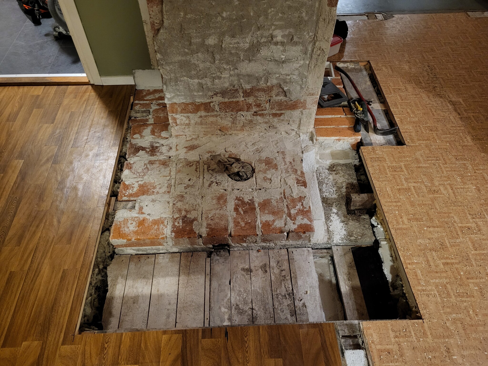

Jahapp!
Då kör vi igång så smått!
Jag kapade bort resterande golv och lyfte ur isoleringen.
Om ingen stoppar mig handlar jag EPS betong på väg hem från jobbet idag och kör igång.
Jag är rätt sugen på att lägga en halvtimme på att bryta bort yttersta raden tegelsten och få en tjockare platta EPS i övergången mot trossbotten, är det bara onödigt?
Om inte annat blir det bättre isolerat?

Farsan tyckte att jag skulle lägga en 3-5cm XPS-skiva längst ner mot trossbotten, är det dumt?

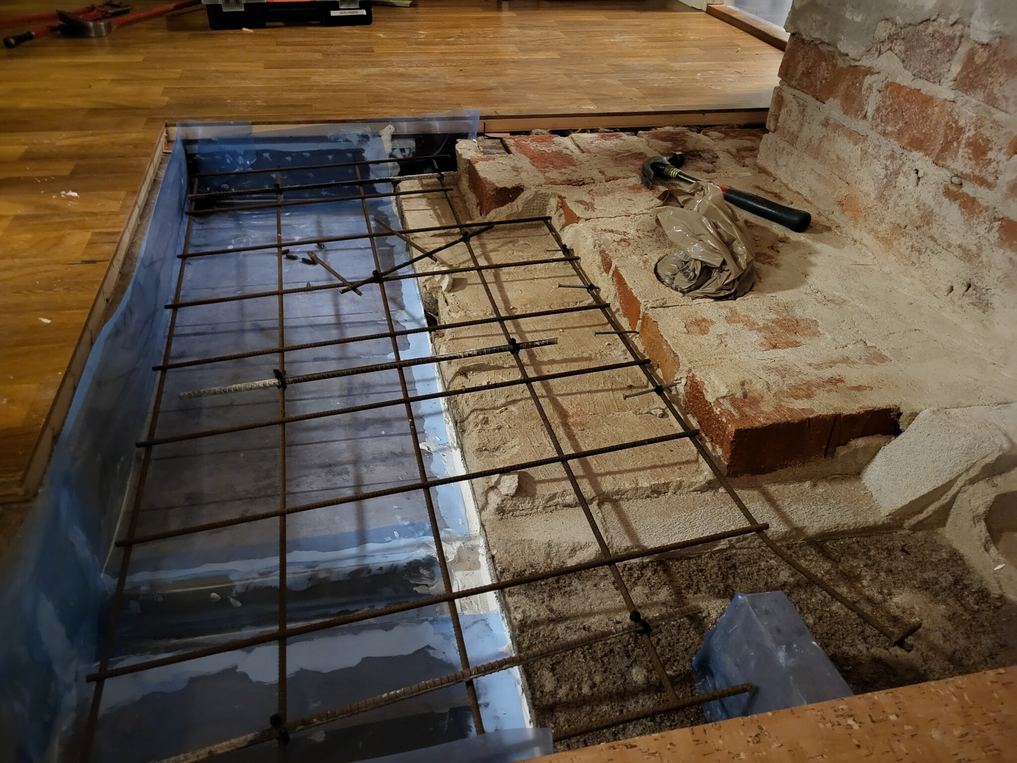

Sådär, ikväll fick jag hjälp av far att komma ett steg närmare!
Känns skönt att det övergått från riva till att bygga upp!
Jag fick lite feeling och bröt bort tegelraden närmast skarven, samt kastade dit lite armering jag hade liggande:
Vet inte om det över huvud taget gör någon skillnad, men det kan ju knappast skada tänker jag.
Så nu är det bara att vänta, flytspackel förhoppningsvis på lördag förmiddag.
Området utanför tegelraden på höger sida murstocken ska inte få klinker, där blir det bara parkett, fyllde upp ett gammalt hål efter en klack där köksspisen stod, mest för att det blev lite EPS över.
