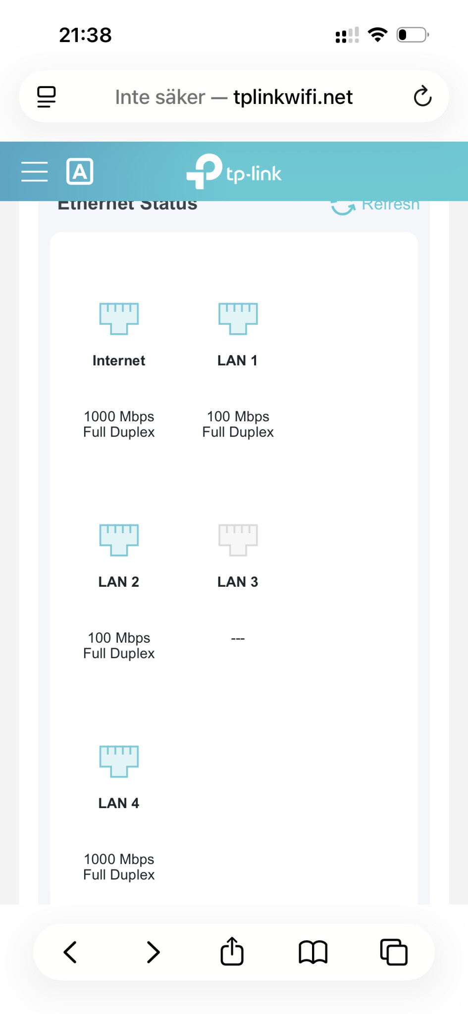

Okej då kanske de inte spelar någon roll. Men när jag satte kabeln i LAN3 maxade wifit 100mbit på nedervåningen, när jag satte den i LAN1 gick de upp till 300mbit
Då behöver du kolla om portarna är ställda på 100M istället för auto/auto (hastighet/duplex) i din router konfiguration. Eller vad det nu kallas för i din router.
Dilato

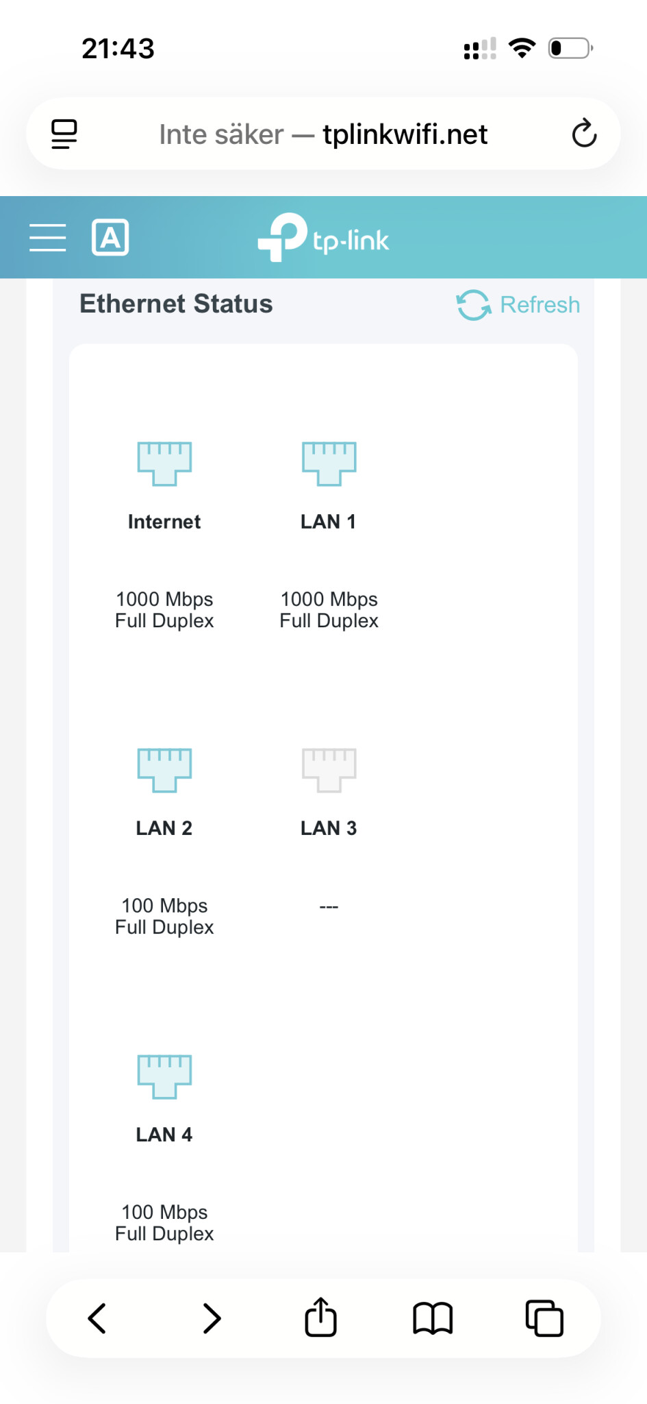

Men kolla här, jag bytte plats på två kablar.
Först är LAN1 100mbit men sen när jag byter plats på två kablar så byter LAN4 och LAN1 plats.
Hur ska man tolka detta? Verkar ju vara kopplat snarare vilken kabel man trycker i?

Jag vet inte om jag förstår dig helt, men menar du att du har en kabel som oavsett vilket uttag du sätter just den kabeln i så får du 100 Mbit (stort M=mega, litet m=milli), men så fort du tar en annan kabel så får du bra fart? Då skulle åtminstone jag ersätta den dåliga kabeln, istället för att bara flytta runt den.
Nej när jag byter plats på två kablar så ändrar sig hastigheten. Se på bilderna ovan, först är LAN1 1000mbit, byter jag sedan kabel så hoppar hastigheten på LAN 1 ner till 100mbit
När du säger byter kabel antar jag att du inte byter vad som sitter på andra ändan av kabeln. Då är det enheterna i andra ändan som begränsar farten och inte din router.
Den fysiska sladden är problemet!
Du använder troligtvis en cat5 kabel som har en max hastighet på 100Mbps, porten känner detta och minskar sin hastighet till 100Mbit, oavsett vad som sitter i andra änden.
Port 1 upp till 2,5Gb
Port 2- 4 upp till 1Gb
Varje port känner av 2 saker.
1 Vad är max hastighet på det som sitter i andra änden.
2 Hur bra är kopplingen mellan oss (Kvalitet och längd på kabel).
Kopplar du Port 1 - Port 1 med en snabb, bra och kort kabel får du 2500Mbps mellan enheterna
Kopplar du port 1 till Port 2 med en snabb/bra/kort kabel får du 1000Mbps mellan enheterna. (Porten med lägst hastighet)

Det här är inget konstigt om allt du du kopplar in på lan 1 är 1000 och 100 på lan 4 och sedan skiftar kablarna så kommer det visa omvänt.
Börja med att titta om du har cat 5 eller cat5e eller mer till routerns lanportar.
