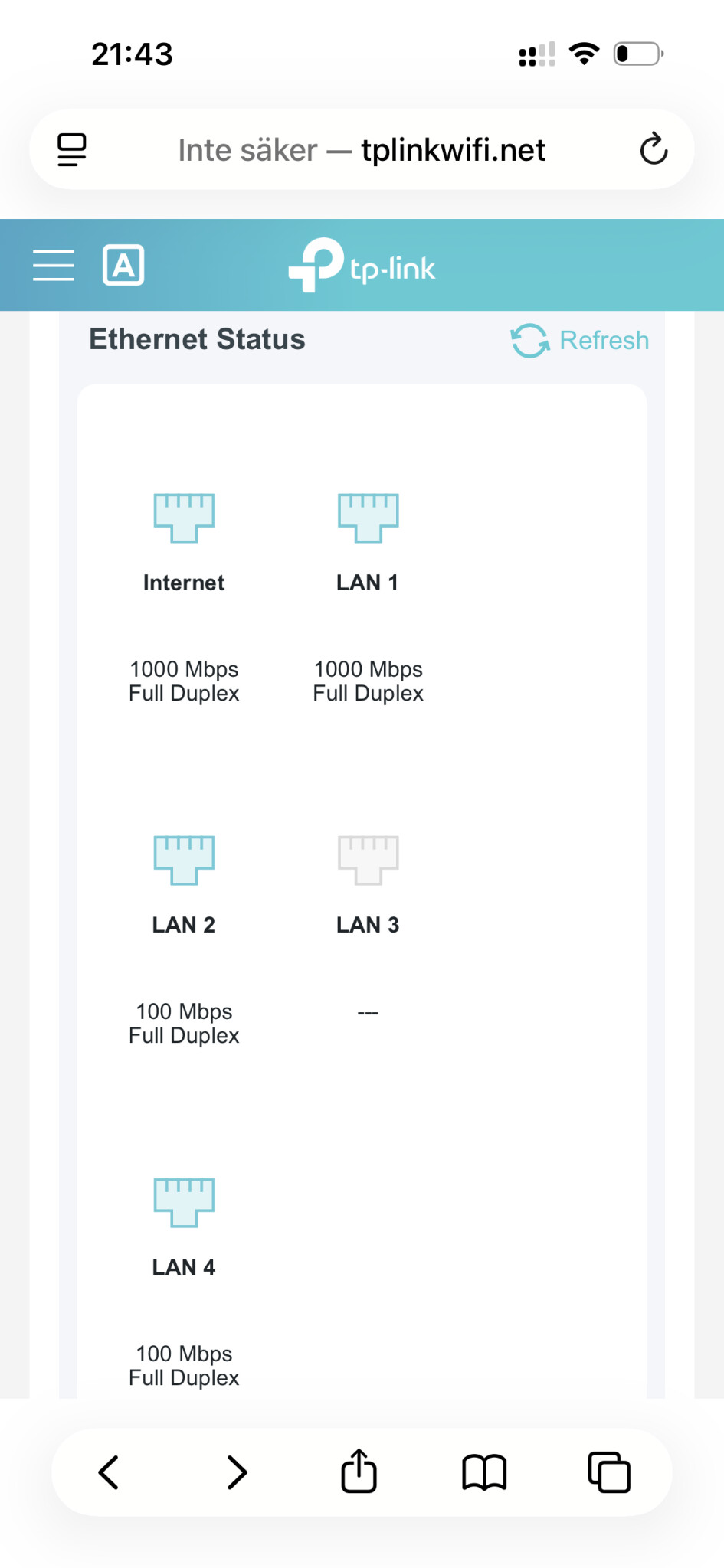

Bytte plats på lite nätverkskablar på min huvudrouter som står på övervåningen, varav en kabel som går till en router på nedervåningen (de är ihopkopplade med Meshfunktion).
Plötsligt gick min hastighet på nedervåningen ner från 300mbit till 100mbit. På övervåningen var de fortfarande 300mbit. Kunde inte fatta vad som hänt till jag tittade i inställningarna för routern och ser att portarna har olika maxhastigheter?? Bytte kabeln till nedervåningen till porten på routern som på bilden heter 1000mbps Full duplex. Då flög hastigheten upp till 300mbit igen även på nedervåningen! Ska man därmed sätta en switch i den porten och låta alla trådade enheter gå i switchen istället för de andra ingångarna som heter ”100mbps…”???
Skärmbild av en routerinställningssida som visar Ethernet-portar med olika hastigheter: 1000 Mbps och 100 Mbps Full Duplex.
Det är för ena kabeln bara stödjer upp till 100mbps. Alltså en vanlig cat5. Resten är cat5e eller cat6

Är det verkligen så att portarna som visar 100 Mbps bara klarar den hastigheten eller betyder visningen att de just nu använder den hastigheten, för att det som sitter i andra änden sätter begränsningen?
Jag har även varit med om att hastigheten sjunkit från normala 1000 till 100 pga att nätverkskabeln satt lite löst i uttaget.

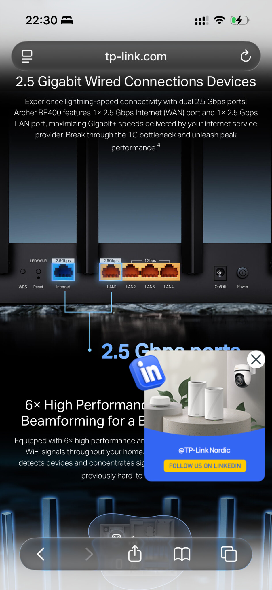

Bra fråga. På routerns ingångar står de 2,5 på en av ingångarna. När jag satte min switch i LAN3 gick de max 100mbit men när jag satte switchen (som leder till routern på medervåningen) så går de i 300mbit istället trådlöst.
Routern heter Tp-link BE400.
Så frågan är ju då, ska man inte använda LAN2,3,4 för de är långsamma? Och istället sätta alla kablar i switchen som sitter i LAN1?
Tryck på bilden för bättre bild
  • TP-Link BE400 router med 2,5 Gbps internet- och LAN-portar, WPS-knapp, strömbrytare och reset-knapp, främjar snabb internetanslutning.

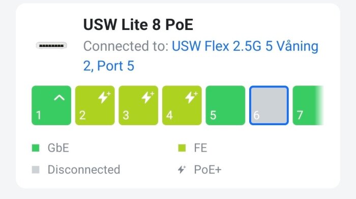

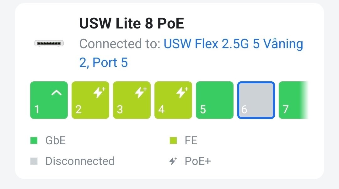

Mina Unifi visar uppkopplad hastighet.
Unifi USW Lite 8 PoE visar anslutning till USW Flex 2.5G på port 5 med statusindikatorer för hastighet och PoE+.

Som du ser på din egen bild klarar port 1 2,5 Gbps medan port 2-4 klarar 1 Gbps.
Dvs, kolla din kabel. 100M använder 2 par medan 1G använder 4 par i kabeln. Tveksam kvalitet på kabeln kan resultera i lägre fart för att minska felfrekvensen.

Okej då kanske de inte spelar någon roll. Men när jag satte kabeln i LAN3 maxade wifit 100mbit på nedervåningen, när jag satte den i LAN1 gick de upp till 300mbit
Fairlane
Samma kabel?
