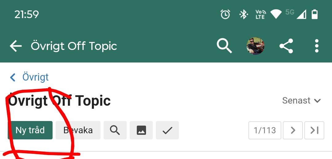

A AvatdkjdkdkdAvatar skrev:
Jag tolkar det som att du vill veta hur man gör för att starta en ny tråd, om ämnet du vill diskutera.
Klicka där, det fixar du säkert.
Knappen "Ny tråd" markerad i en diskussionsforumapp under "Övrigt Off Topic".
  • Älska
cpalm och 1 till
? Vad är det du inte förstår?
pacman42
Fairlane
Du vill skapa en opinion mot effektavgifter, helt ok, men gör det inte i en tråd om hur man ska hantera effektavgiften utan i en egen tråd. Du verkar inte veta hur man gör för att skapa en tråd så jag visade hur.
