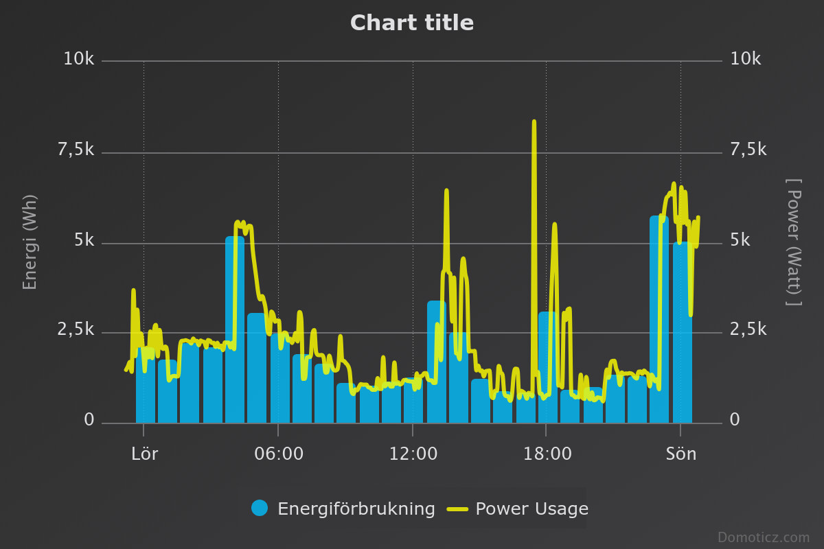

Nog syns matlagningen i kurvan nog, här ett exempel som jag hade liggande på datorn, en lördag:

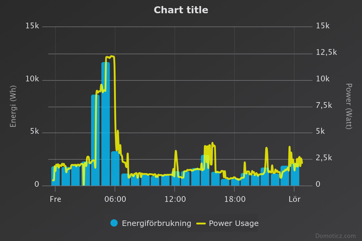

Jämför då med dagen innan (fredag) då vi varken åt lunch eller middag hemma, men vi gjorde bla lite kaffe och värmde en bulle innan vi åkte för att träna på gymmet:
Tittar man på dessa kurvor (inte vinter) så är det uppenbart att matlagningen är toppen som vi måste förhålla oss till (toppen på morgonen vid kl 6 är inget att bry sig om, den berodde på låga elpriser på morgonen och jag hade inte någon stopp mot att förbruka el förrän kl 07.00 (badtunnan och laddningen av bilarna hade när dessa bilder sparades undan kl 07.00 som deadline oavsett elpris). Elbilsladdning och badtunna kommer från årsskiftet alltid ske utanför effekttariffen för mig (som kommer att gälla kl 6.00 - 21.00 på vardagar under nov-mar, enligt det som kommunicerats från elnätsbolaget).
Så för min del, stänger jag av värmen när matlagningen sker, då har jag kraftigt minskat topparna.
Så hur mycket sparar jag in då? Jag har räknat ut att skillnaden i elförbrukning i huset ligger på ca 1 kWh per timme mellan sommar (maj/augusti, de är rätt lika - jag kör inte så mycket AC för kylning under dessa månader) och vinter (januari). Så i snitt kommer värmen att leverera 1 kWh till huset under en timme. Om jag skjuter denna kWh så att den görs före och efter matlagningen så kommer alltså minst 1 kWh i effekttariff att försvinna. Men i praktiken kan det mycket väl bli det dubbla eller mer då jag annars inte skulle styra när värmen kör (kollar jag på statistiken de senaste dagarna så har jag toppat på 1,5 kWh per timme för värme och varmvatten och det kan toppa ännu högre när det är kallt på vintern - om jag inte begränsar det). Nu har jag till viss del redan minskat/styrt värmen utifrån elpris, men jag har hittills inte stängt av den. Det kommer att börja göras så snart jag fått ordning på den dåliga signalstyrkan från min HAN-portsläsare på elmätaren, den sitter i en Faradays bur. Den hänger sig ibland pga detta.
Hur som helst, antar vi att det bara är 1 kWh som sparas in pga avstängd elvärme under matlagningen så innebär detta i sin tur med en antagen effekttariff på 80 kr/kWh (jag vet inte vad den blir ännu) under fem månader att jag kan spara in 400 kr per år bara där. Antar vi att jag kan spara in 2 kWh så är det 800 kr per år att spara.

Tack för att du delar med dig av dina mätningar, och det bekräftar ungefär det jag misstänkte. Jag tycker det är för lite pengar att spara för att varje dag stänga av värmen när man lagar mat även om det i sig inte tar lång tid i sig, så är det ändå ett störmoment i vardagen att hela tiden tänka på, och 800 om året betalar jag gärna för att slippa det.pacman42 skrev:

Visst märks matlagningen. Men eftersom ju ugnen bara drar max just när den värms upp, kokplattor drar max bara när du kokar upp vatten osv så är det för det mesta frågan om relativt beskedliga energiuttag som skulle orsaka effektavgift.pacman42 skrev:
