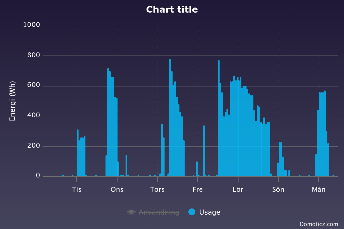

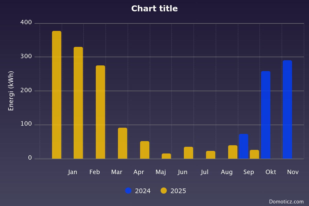

Jag värmer ju huset till största delen med LLVP (jag har en FLVP som delvis värmer tre rum också, som jag skrivit om i många trådar här i forumet), så här ser min förbrukningskurva ut för året (och lite till) sedan jag satte in en energimätare på den:
Summerar jag ihop hela senaste året så hamnar jag på 1,79 MWh för hela året, men då ingår ju lite kyla på sommaren också.
Jag jagar ju låga elpriser i styrningen av den, så det blir mest att den kör på nätterna under denna delen av året, om det inte blåser som det gjorde i helgen. På söndagen steg temperaturen ute samtidigt som även elpriserna steg en aning.
Som ni ser så började LLVPn köra redan vid lunch på fredagen, trots lite högre elpriser då, men det berodde på att den ramlat under tröskelvärdet för temperaturen inomhus (vilket också drev den att köra mer än vanligt, huset var lite nedkylt och sedan började det ju att blåsa också, vilket kylde ned huset en del också). Jag har justerat koden för träöskelvärdet under lördagen så att den nästa gång kurvorna ser ut som i fredags kommer att värma mer på natten innan.
Koden som övervakar och styr min LLVP kör på en Raspberry Pi.
Poängen med att visa detta är att via att man kan styra värmen rätt bra med enkla medel. Jag har olika måltemperatureer i huset beroende på elpris, årstid mm. Under de fem billigaste timmarna på höst/vinter/vår så matar den på med 26 grader som måltemperatur för att lagra värme i huset. Jag har 22 grader när elpriset är dyrare och om jag ligger under medelpriset för dagstid så har jag 24 grader som måltemp (jag har LLVP på bottenvåningen och värmen stiger ju uppåt).
Notera att den timme jag har "eldat på" som mest så har jag haft 0,77 kWh. Med effekttariffen så skulle det visserligen kosta några kronor, men det min kod också tar hänsyn till (om än dåligt testat i verkligheten) är effektförbrukningen per timme. Så om trenden för en timme (kl 6-21 på vardagar under nov-mar) är att man kommer att gå över månadens femte högsta topp - då stänger jag av värmen, varmvattnet och badtunnan, oavsett om elpriset är lågt eller inte (här funderar jag på att slå av diskmaskin, torktumlare och tvättmaskin också - men jag har svårt att tro att det skulle göra någon större skillnad). Det finns ju en viss risk att man slår tidigare topp ändå, men logiken kan ju aldrig veta om frugan (eller jag) slår igång ugnen eller spisen innan det skett. Jag har en tanke om att man kanske skulle stänga av värmen proaktivt första halvtimmen under middagstid och sedan slå på den efter halva tiden om matlagning (eller annan effektdrivande aktivitet) inte sker, men det är också en del av framtida förbättringar - om det behövs.
En annan sak som jag gör är att jag värmer badtunnan 1,5 grader varmare än vad jag vill ha den när elpriset är som lägst, det gör då att jag inte behöver värma den så mycket när jag skall använda den (men den var lite för varm ett par gånger i somras, så det är numera årstidsbundet det också).
Golvvärmen i badrummen kör enbart på nätterna, samma med den elektriska handdukstorken - om jag inte manuellt aktiverar den varvid den stängs av om effekten drar iväg (enligt ovan).
Jag har två energimätare i elcentralen (en för värme och en för badtunna, bastu och elbilar), samt att jag har ytterligare elmätare (i "smarta" eluttag) vid flera andra förbrukare. Sedan har jag avläsning av huvudmätaren också för att hålla koll på förbrukningen som helhet.

Jag försökte styra min LLVP förra året med Sensibo. den tyckte jag fungerade dåligt. så fort det var dyrt så blev ju huset kallt. eftersom det i stort sett alltid var dyrt på eftermiddag när jag kom hem så var det för det mesta för kallt. att det spruttade på nån grad extra kl13 när jag inte var hemma tyckte jag mest var onödigt.
Jag körde dock inte så varmt som du utan hade måltemp på 21-22gr har jag för mig, sen skulle den hålla nån grad upp eller ner om jag minns rätt beroende på pris och natt.
jag kopplade bort min och körde konstant värme istället. Nu har jag bytt mot en ny som är uppkopplad, så denna kanske styr bättre -- vad vet jag.
Jag upplever inga större bekymmer med måltempen normalt sett. Hade dock problem förra veckan då mitt system fortfarande ansåg att det var sommar...S solhej skrev:Hur upplever du värmen i huset?

...mitt fel naturligtvis.
Visst kan det upplevas som svalt ibland, men eftersom jag inte stänger av elen förrän det är extra varmt, 22,5° på ovanvåningen, så fungerar det rätt bra. Eftersläpningen från våningen under ger viss effekt efter att värmen stängts av.

Hur mycket tror du att du sparar per år med ditt system?
Jag tänker mig att du inte sparar så mycket energi, utan att vinsten snarare är att du köper energin billigare?
Ja, vinsten är billigare el. Jag har inte räknat på allt, men för varmvattnet allena (lite speciellt då det världen på de dyra timmarna på morgonen tidigare så sparar jag in några hundralappar på årsbasis. På elbilsladdning och badtunna klart mer. Värmen vinner jag nog inga stora pengar, kanske några hundra per år. Men när jag får effekttarifferna så räknar jag med att spara ett par hundra i månaden under fem månader per år, så en tusenlapp bara där och på värmen enbart.S solhej skrev:
