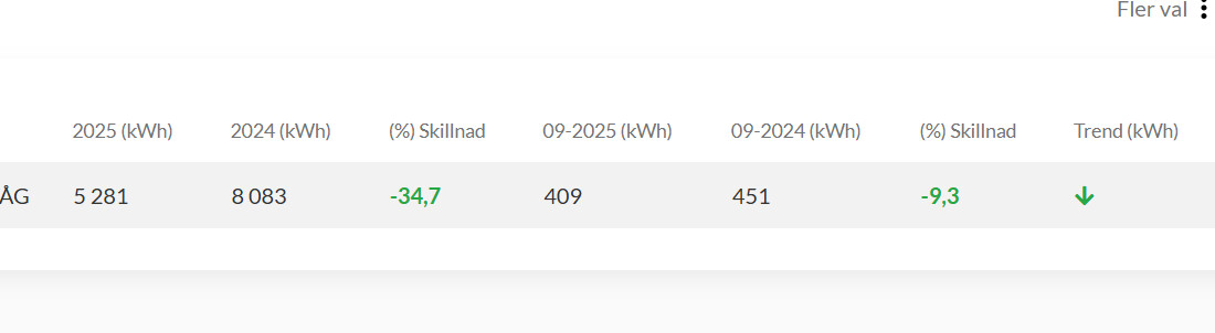

Hm knepigt.Hoppas man kan dra nytta av effektavgiften med trenden minskad förbrukning.Har inte ändrat våra mönster alls med elförbrukningen och tycker inte det varit någon större skillnad på vädret ifjol.
  • Energiförbrukningstabell visar minskad förbrukning 2025 jämfört med 2024 med 34,7% och september 2025 jämfört med september 2024 med 9,3%.
