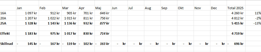

Mitt utfall av Ellevios effektariff hittils, Maj är såklart endast en prognos:
Vi har 25A men hade klarat oss på 20A alla dar i veckan.
Slutsatsen är kostnadsneutralt för 20A, ca 10% dyrare än 16A, ca 10% billigare än 25A

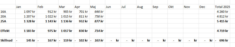

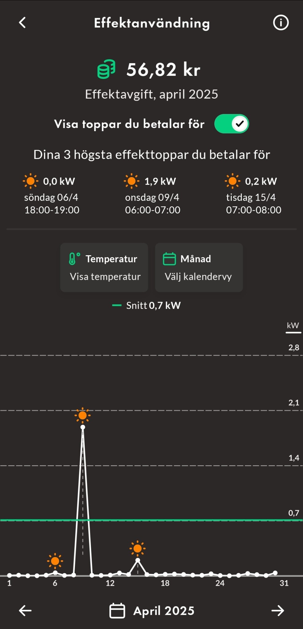

April 2.007 kW snitteffekt över hela månaden. Maxeffekt dagtid vardagar 4.014kW.
Siktar på 2.5kW för Maj som maxeffekt under "dyrtid".
