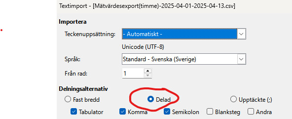

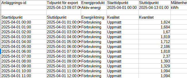

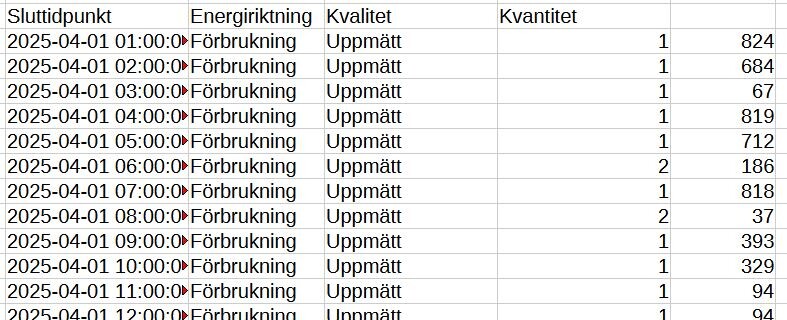

Jag tog ut en excelfil för förbrukning under april med timmesintervall och där fanns en kolumn "Kvantitet" och med värden 0-3.
Vad kan man utläsa av den?
Och vår förbrukning varierar enligt bilden.
Eller visas kolumner och värden fel då jag använder Libre Office och det skiljer mot Excel (får testa senare och jämföra)

Just nu vill jag bara få koll på vad man kan läsa ut från statistiken, glömde noter att det är från Eon.

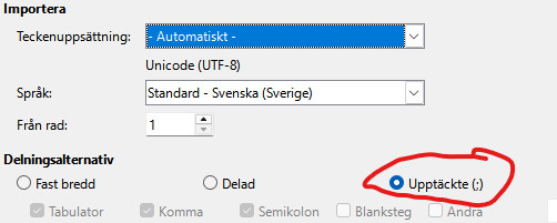

Och svaret blev att det är programmet som luras eller kanske mera rätt "skit bakom spakarna".
Öppnade samma fil i en annan dator och även här med LibreOffice och upptäckte att felet låg i inställningar hus filen lästes in.
Med denna ikryssad blev del konstigt
Om man istället väljer
Så blir inga konstigheter och nu begripligt och att det var "kommatecken" som gjorde en uppdelning som jag slarvmissade.
Det blir lite mera lättolkade kvantitet av kWh förbrukat den timmen.
