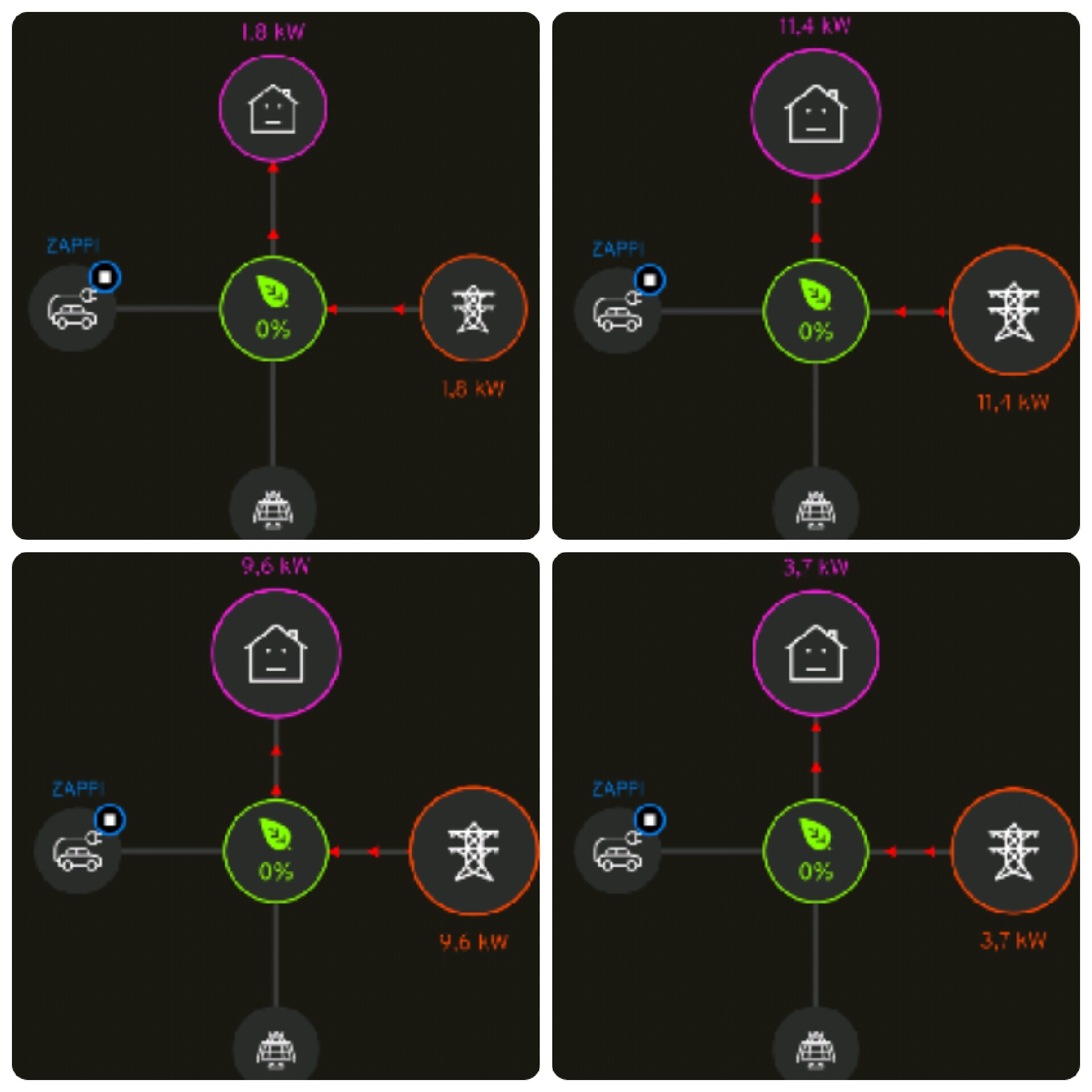

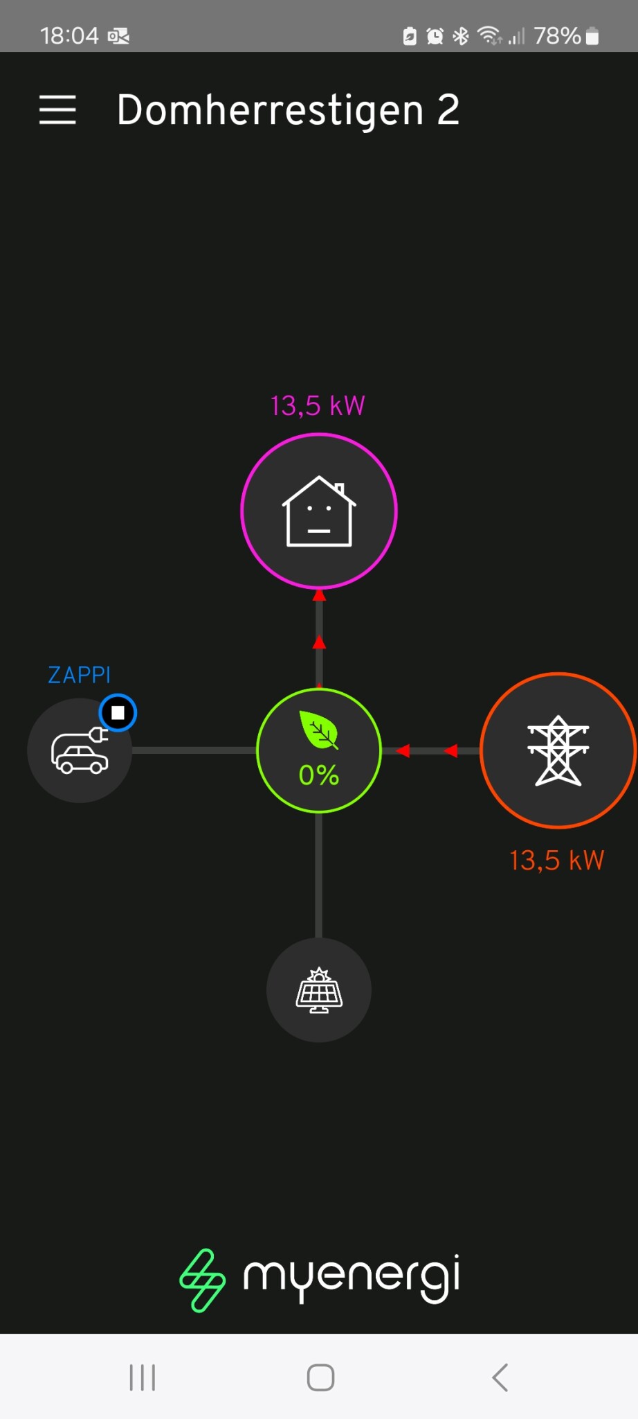

Nu har jag mätt och värmaren är på ca 3kW, de 2 tryckpumparna drygt 2kW styck + cirkulationspump. Allt som allt tar badet 7,7-7,8kW vid drift. Se nedan. Hus utan bad 3,7kW. Ökade till 11,4 när badet slogs på. Mätning 2: hus utan bad 1,8kW slog på bad ökade till 9,6kW. Var uppe o vände på 13,5Kw när varmvattenberedaren kickade in (luft -vattenvarmvattenberedare)A Alexn72 skrev:
Några minusgrader så sjunker temperaturen trots att värmen är på. Badade 2 timmar ikväll. 2/3 av tiden gick pumparna för fullt så inget ovanligt. Har man dessutom lite folk hemma en kväll så går det fler timmar. Då går även spis o ugn så huvudsäkringarna går varmaA Alexn72 skrev:
Ellevio sänkte samtidigt den rörliga överföringsavgiften så håller man ner topparna rimligt så blir det +/- 0. Vi har Ellevio och med toppar på ca 5-6kW känns det spontant ungefär som tidigare. Vi har elbilar, spabad, pool, bergvärme, gör storkok osv så vi förbrukar ca 19000kWh/år.G Ganescha skrev:
