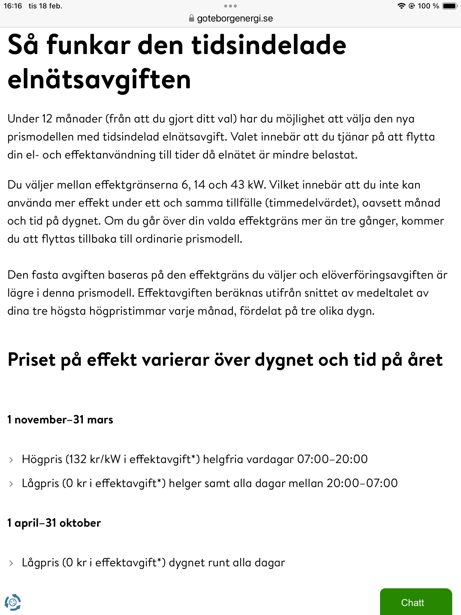

Står inget på nätet hos Göteborg Energi i alla fall. Men det är kanske på gång?F Fixarjon skrev:
Hittade dock denna förklaring till effektavgiften i Göteborg:
Varför behövs en effektavgift?
Samhället elektrifieras och vi får modernare hem och många väljer att skaffa elbil. Det gillar vi! Men när fler använder mer el samtidigt på gatan där du bor kan det bli trångt i elnätet. Att bygga ut elnätet är kostsamt och tidskrävande och räcker ändå inte för den omställning som krävs. Så för att fler elbilar ska kunna rulla på våra gator och för att undvika onödig utbyggnad av det lokala elnätet, behöver vi förändra vårt beteende och bli mer effektsmarta. Effektavgiften är ett sätt att åstadkomma detta.

Det stämmer.F Fixarjon skrev:
Göteborg Energi har inte infört obligatorisk effektavgift ännu (samtliga elnätsbolag måste ha infört avgiften 1/1 2027.
De har dock valbart att man kan gå över till effektavgift redan nu.
Det framgår inte om den taxa som de har nu (frivilligt) är utformad enligt den tvingande som de alltså måste införa för samtliga kunder. Nuvarande effektavgift är tidsdifferentierad (vilket Ei har som krav 2027), se nedan.
Det är extremt dåligt dokumenterat på hemsidan att det finns en alternativ modell och hur man byter modell för effekttariffen hos Göteborg Energi, men jag hittade att man gör det via "mina sidor".
Priset för överföringen av elen är dessutom 7,5 öre/kWh.
Jämför dessutom priserna ovan med vad det kostar att ha den vanliga tariffen:
- 25 öre/kWh
- 45 kr x snittet av månadens tre högsta tim-medeleffekter i kW
Om jag med denna modellen skulle välja 6kW så skulle just precis klara mig med min förbrukning när jag laddar bilar, värmer bastun eller värmer badtunnan, samt även när jag värmer huset på dagtid.
Med modellen så betalar jag 132-45=87 kr mer per kW på dagen. För att jag skall tjäna in detta så måste jag i så fall spara in 6*87=522kr på den annorlunda taxan (om vi antar 6 kW), men jag tjänar ju även in pengar på dagen iom den lägre elöverföringsavgiften. Det är nästintill omöjligt att räkna på detta fullt ut, men om vi antar:
30*24*X*(0,25-0,075) = 522 kr, så blir X = 4,1 kW i snitt över dygnet. Detta är förbrukningen man måste ha på vintern för att det skall går runt, på sommaren så kan man dra in rätt mycket också men det ser jag som ren vinst i så fall. Här måste man nu tänka till lite...
Inte ens det värsta dygnet så når jag 6kW i snitt, så bara jag kan pytsa ut lasten så skulle jag klara mig. En kall vinterdag med billaddning så ligger jag normalt på drygt 4 kW i snitt.
Jag skulle knappast klara mig under 4kW med Göteborg Energis vanliga modell, kanske att det skulle bli 5 kW. Med det som utgångspunkt så tror jag nog att jag med all min hemautomatisering skulle kunna räkna hem detta med rätt go marginal ändå.
