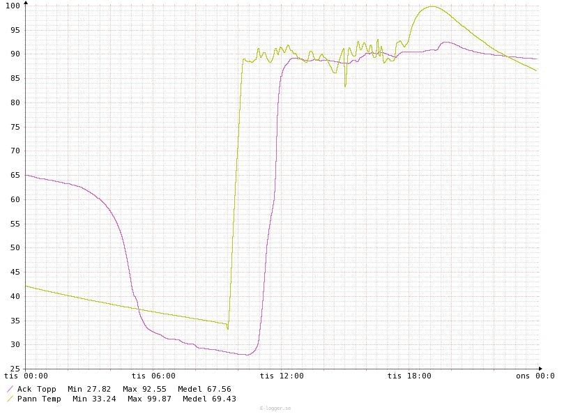

Gårdagens eldning.
Jag eldade ved som är för lång så jag har fått luta den i vedmagasinet.
Går snabbare om jag har björk med rätt längd :)
