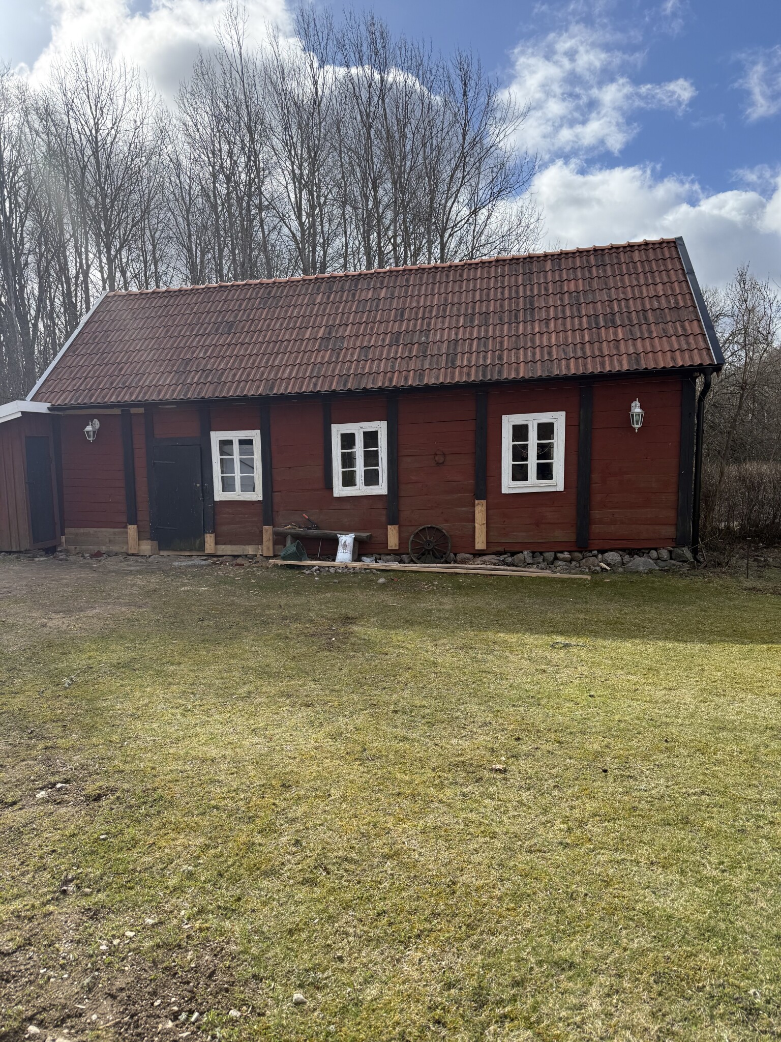

Hej, på gården har vi ett uthus från 1800. Vi renoverar vinden och entrén för att göra gästrum. Den oisolerade dörren behöver bytas mot en mer isolerad dörr. Men letar och letar. Vill gärna få tag i något som passar huset och inte avviker för mycket. Vad ska jag leta efter? Eller bygga? Tack!!

Behåll den som är ytterst och sätt en ny bakom den, då är utseendet inte lika avgörande och det finns mera att välja på, även prismässigt. Utifrån gästrum så bör det vara mera av sällananvändning bör fungera.
Tack!! Trodde det krävdes en annan ram för ”ny” dörr så det inte vara möjligt.

Vill du bygga tycker jag du ska snickra en spegeldörr med karm och sätta inåtgående innanför den gamla dörren och detsamma gäller om du köper begagnat eller nytt fabrikstillverkat.
