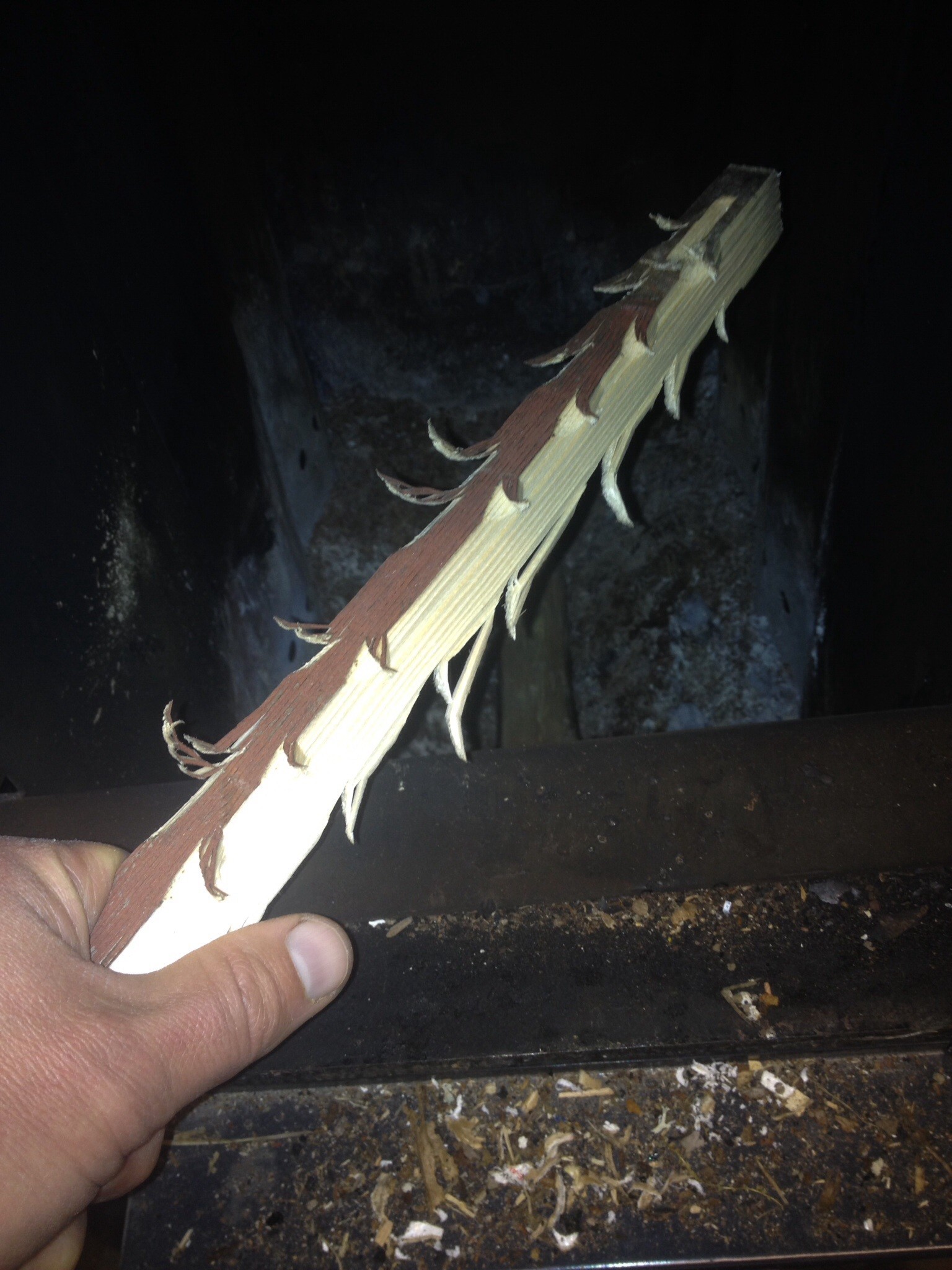

Startar rökgasfläkten. Några eldtuppar (bild) och lite restkol, fyra tidningssidor: Östgöta Corren. Fjuttar på, stänger luckan 30 s medan jag hämtar vedklabbarna. Lägger i veden medan startbrasan brinner. Det ryker inte in (om det inte är kallpropp i skorstenen, händer ibland varma dagar)
Sen tuffar pannan på utan fjäsk. Jag kollar till primär o sekundärluftsinställningarna nån gång så att förbränningen är bra.
Panna: perifal solo innova 30 kW. Draglucka tigex, skorsten av pimpstensbetong Scancore.
