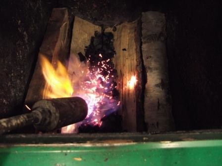

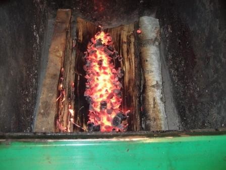

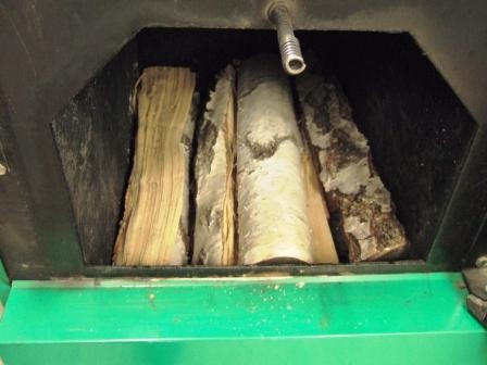

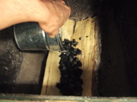

Trådlyft!
Det var ett tag sedan, men efter trådstarten om den optimala förbränningen blev jag sugen på att höra om det finns några nya tipps på hur ni snabbast kommer igång med förbränningen.
Efter mitt första inlägg i denna tråd så har jag inte ändrat min tändning så mycket.
Jag dammsuger inte pannan längre, jag tröttnade på det och nu borstar jag bara ut askan som finns kvar i nedre skålen.
Sen använder jag grov ved på direkten nuförtiden.
Jag har uppdaterat med några bilder på hur jag gör när jag tänder.
Sista bilden är ilägget till tändbrasan.
(Det är omvänd förbränning i pannan.)
Stora gasflaskan är perfekt.
På sommaren kör jag den till grillen och på vintern tar jag fram stora munstycket med slang för att tända i pannan.
Jag gör inte likadant som jag gjorde när jag skrev här ovan. Jag har lärt mig ett enklare sätt sen dess.
Jag börjar fortfarande med att krafsa ner överflödig aska. Därefter lägger jag ett vedträ vid varje sida om öppningen ner till sekundärkammaren, och ett vedträ över dessa två. Den konstruktionen skapar en liten tunnel ovanför hålet, en tunnel som har en mynning framtill i vedutrymmet.
Sen fyller jag vedutrymmet helt från början. Jag ser till att alla vedträn ligger mot vedutrymmets bakre kant. Det gör att jag får plats med lite tidningspapper längst fram.
Detta papper tuttar jag på med cigarettändare. Tunneln, och dess mynning, "suger" in rökgaserna ner genom hålet till sekundärkammaren. Turbulensen och det faktum att allt ska förbi på samma ställe gör att det kvickt blir så hett att det tänder vedträna i bottnen, vilka ju är de som ska tuttas på först. Ingen gasbrännare behövs.
Detta är det klart enklaste sättet jag hittills kommit på. Det har också fördelen att jag inte behöver öppna luckan igen förrän det är dags att fylla på. Ingen onödig rök in i pannrummet.
Ska kanske tillägga att detta sätt innebär att jag inte alls har spjället (= överförbränning) öppet, utan startar fläkten strax efter det att jag satt fyr på pappret, och låter alla lågorna gå ner den vanliga vägen, eller om det ska vara omvägen. Dessutom behövs alltså ingen tändved heller. Det blir så hett meddetsamma att det tar i vad som helst, om det är någorlunda torrt. Sur ved bör man ju ändå inte elda med.
