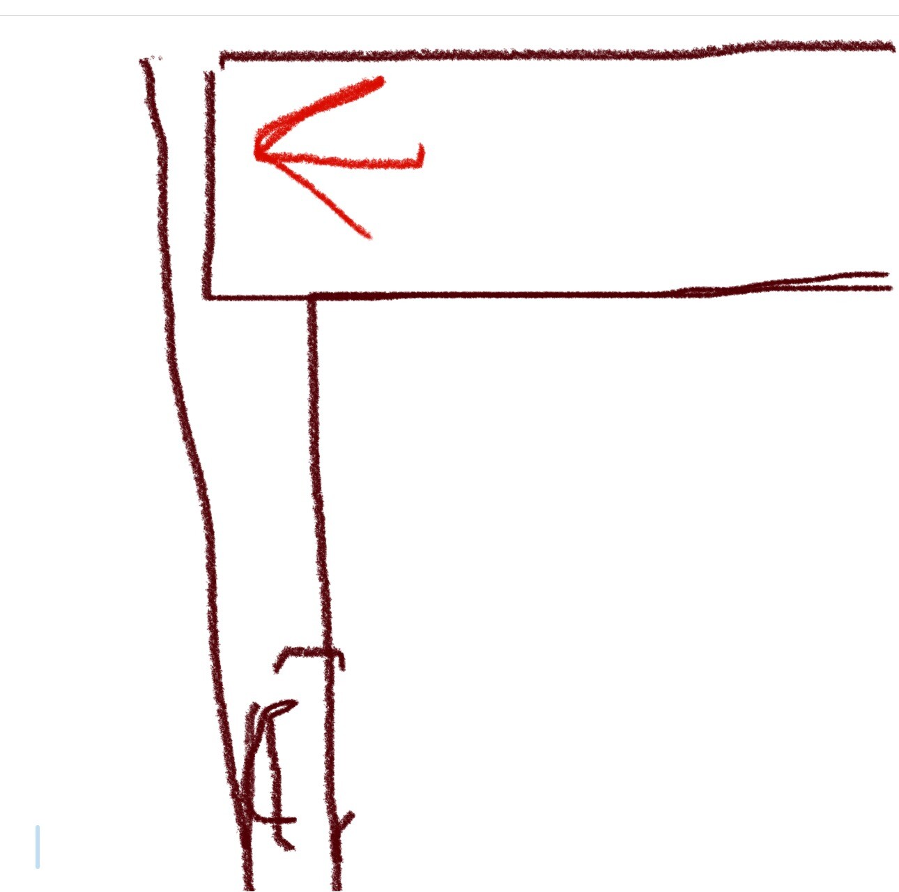

Demmpa Demmpa skrev:
Om man utgår från att kommoden är en rektangel, som den ska vara, så är det fysiskt omöjligt att bägge sidorna sticker utanför tvättstället inne vid väggen samtidigt som sidorna är innanför vid framkanten.
Det enda sättet det kan bli som på TS bilder, alltså att bakstycke är längre än framstycket, alltså att kommoden är en parallelltrapets.
För om kommoden blir skev men kommodens motstående sidor förblir lika långa, som dom är när kommoden är en rektangel, så är kommoden ett parallellogram. Men då är det omöjligt att det blir som på TS bilder.
Nepp, och jag pratar inte om att träskåpet eller handfatet skulle vara skevt.
Handfatet kan helt enkelt vara inskjutet 2mm mer på ena sidan än andra. Det ser ut som det är inskjutet för mycket överallt och det finns inga garantier att det inte diffar 2mm i hur mycket handfatet är inskjutet i förhållande till det underliggande skåpet och höger/vänster sida.
Ritning av handfat och skåp med röd pil som pekar mot ojämn inskjutning.

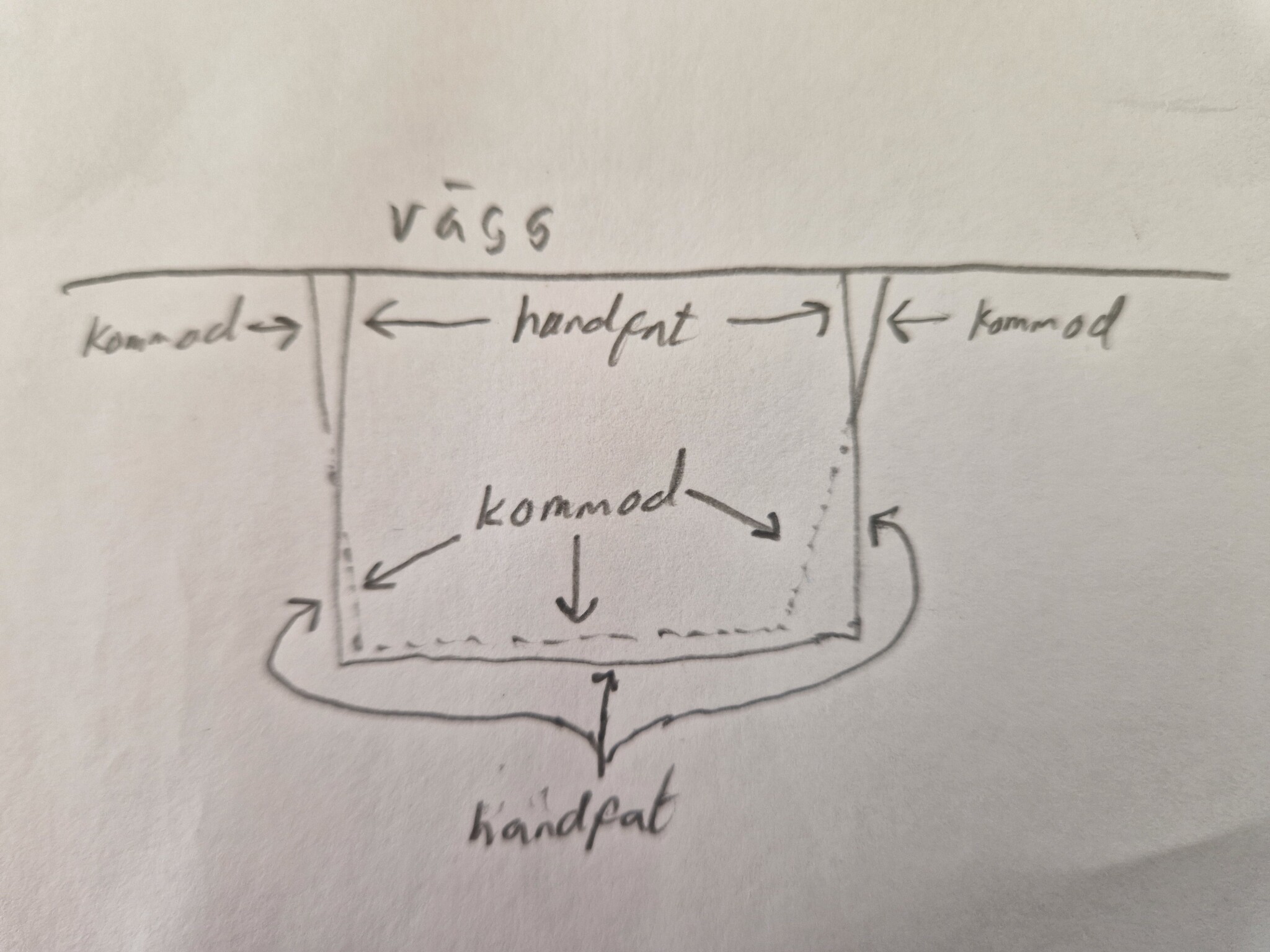

Vad är vad på din bild?
På TS bilder så sticker kommoden ut utanför tvättstället på både vänstersidan och högersidan nära väggen, samtidigt som kommodens vänstersidan och högersidan är innanför tvättstället nära framkanten.
Alltså likt följande skiss (överdriver hur skeva kommodens sidor är),
Handritad skiss visar relationen mellan kommod och tvättställ. Kommodens sidor sticker utanför tvättstället, vissa delar dolda av tvättstället.
"Punklinjerna" är delar av kommoden som döljs av tvättstället.
Aha, då fattar jag, sorry, trodde det var framsidan, klantigt av byggaren, men — det — är väl inget konstigt alls? Du skickar ju in en tunn faner-baksida i spår och sedan spänner man ihop väggarna. Här har dom väl helt enkelt haft lite bråttom och dragit ihop den för brett i bakkant.
