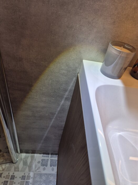

Jag lejde bort renovering av mitt badrum. Badrummet i stort är helt okej.
Men jag har fastnat på monteringen av handfatet på kommoden.
I framkant ser det jätte bra ut, men i bakkant så ligger det inte i linje.
Bilderna nedan är tagna på varsin sida. Jag har pratat med vvs firman som installerade allt och deras svar är att de inte kan åtgärdat.
Vad skulle ni acceptera?

Ser ut som att komoden är en parallelltrapets istället för en rektangel, alltså att bakre långsidan är liiite längre än främre långsidan.

Jag fattar inte alls vad bilderna visar men generellt så är porslin allt annat än precist tillverkat så några raka linjer och räta hörn brukar inte finnas och man får leva med det och göra det bästa.
Men jag vet somsagt inte ens vad problemet är så jag kanske är ute och cyklar, lägg upp lite mer utzoomade bilder.

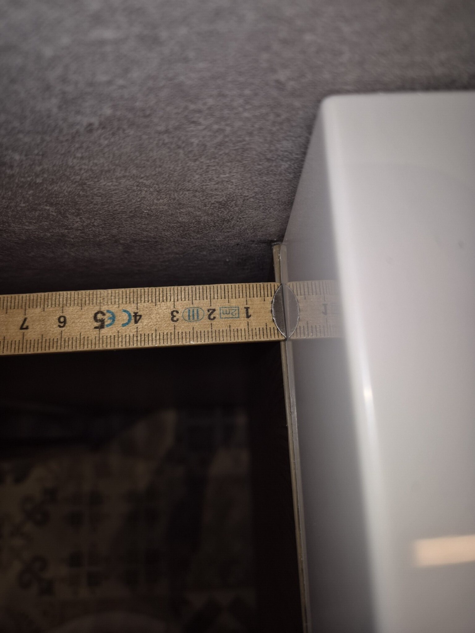

Handfatet är inte tillverkat i porslin utan polyester/marmorkross Man har monterat handfatet så att det är 2-3 mm bredare inne vid väggen än i framkant. Alltså fram är kommoden 60 cm och mot väggen 60,3 cm cirka på grund av att man limmat handfatet fel.Rickard. skrev:

Bifogar en bild så du ser lite bättre att det är bredare inne vid väggen.

Jag hade också stört mig på det. De skulle ha skjutit ut handfatet i från väggen bak så att det ser bra ut i framkant. I bakkant lägger man silikon för att jämna ut. Är handfatet limmat med silikon så får de ta bort det och limma om. Det hade jag krävt.

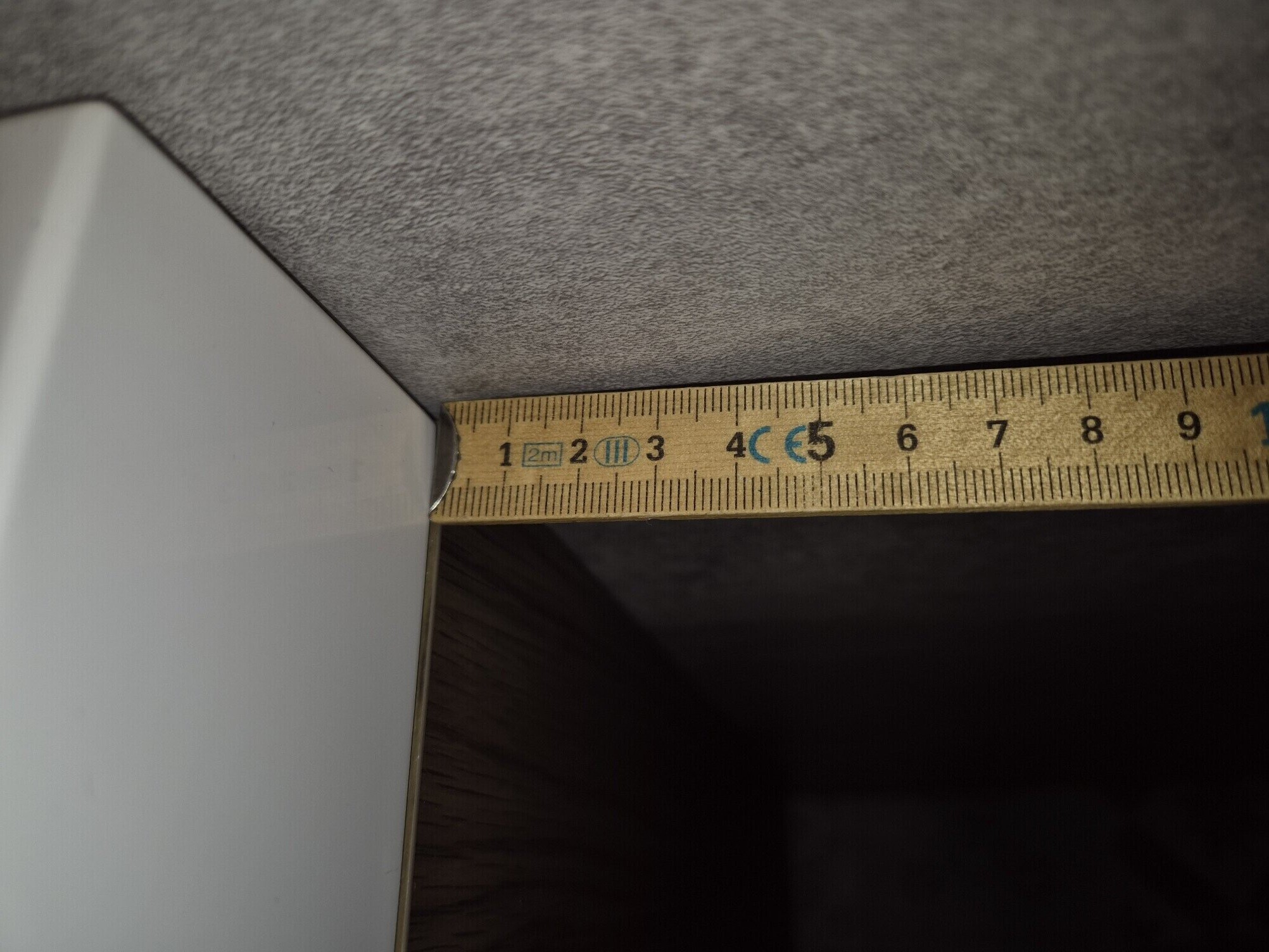

Det är kommodens kortsidor man ser, första och tredje bilden visar kommodens vänstersida, andra bilden visar kommodens högersida.
Alla tre bilderna är tagna från olika håll/vinklar, här kommer alla tre bilderna med väggen/baksidan uppåt (bilderna kommer i samma ordning, första bilden är vriden 90⁰ vänster, andra bilden vriden 180⁰, tredje bilden orörd):
(Bild 1 & 2 från inlägg 1, bild 3 från inlägg 6)

Hur kan det bli sådär, man skruvar ju ihop kommoden innan handfatet läggs på, och då borde måttet vara rätt på kommoden i alla fall. Det är inte så att det är handfatet som är lite smalare vid väggen? Borde det inte vara typ 5 mm bredare än skåpet under istället så att eventuellt vatten inte rinner längs med skåpet? Så var det på vår, men den var ju av porslin som inte är så exakt, som någon skrev.M Messier1994 skrev:Aha, då fattar jag. Nej det där skulle jag nog anmärkt på och då har jag väldigt hög smärttröskel skulle jag tro.
