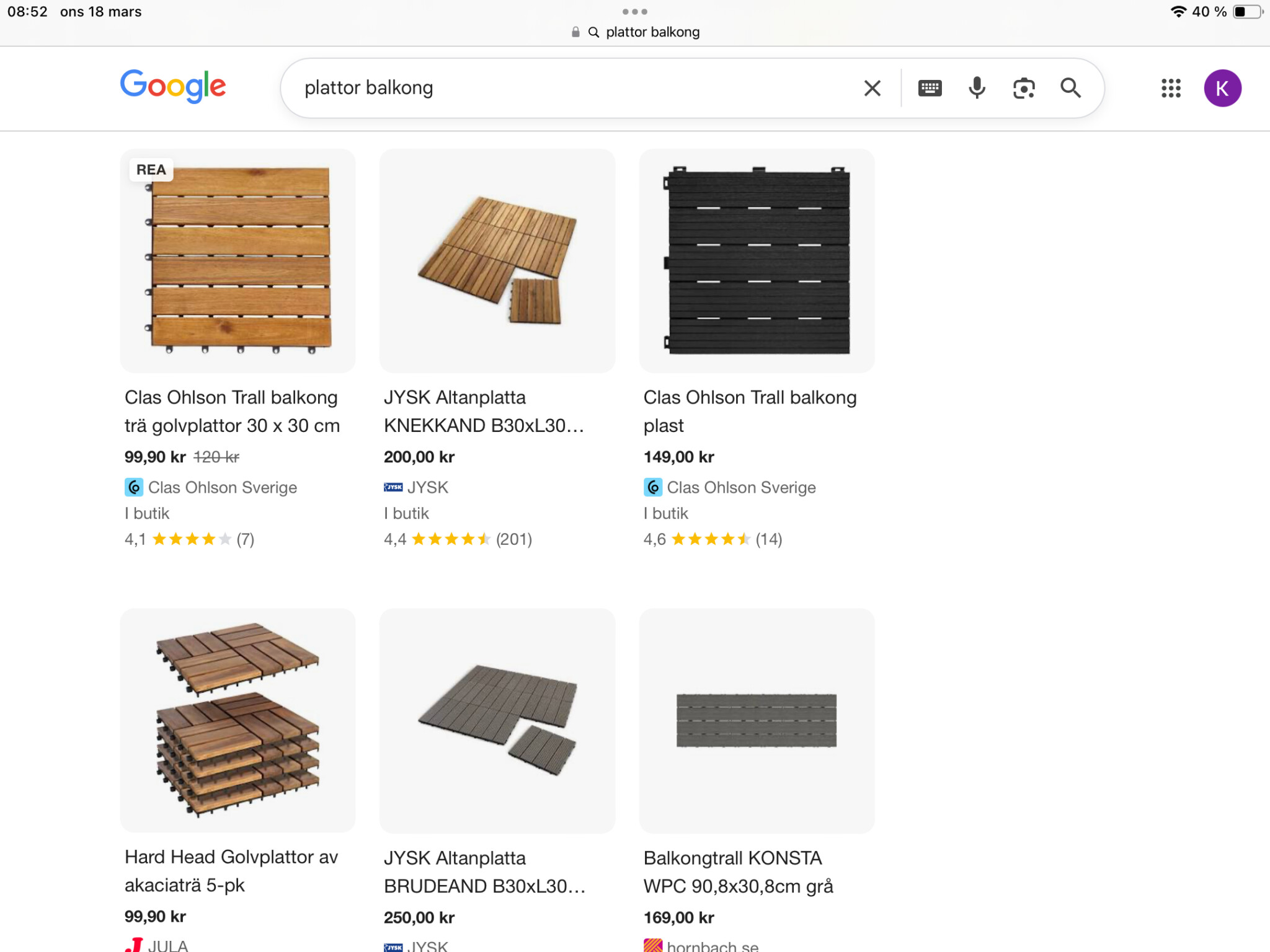

Ett till alternativ är att lägga träplattor på bef. Stenplattor. Finns massa olika design på dessa.
Olika balkongplattor i trä och plast från butiker som Clas Ohlson, JYSK och JULA, med priser och kundbetyg.

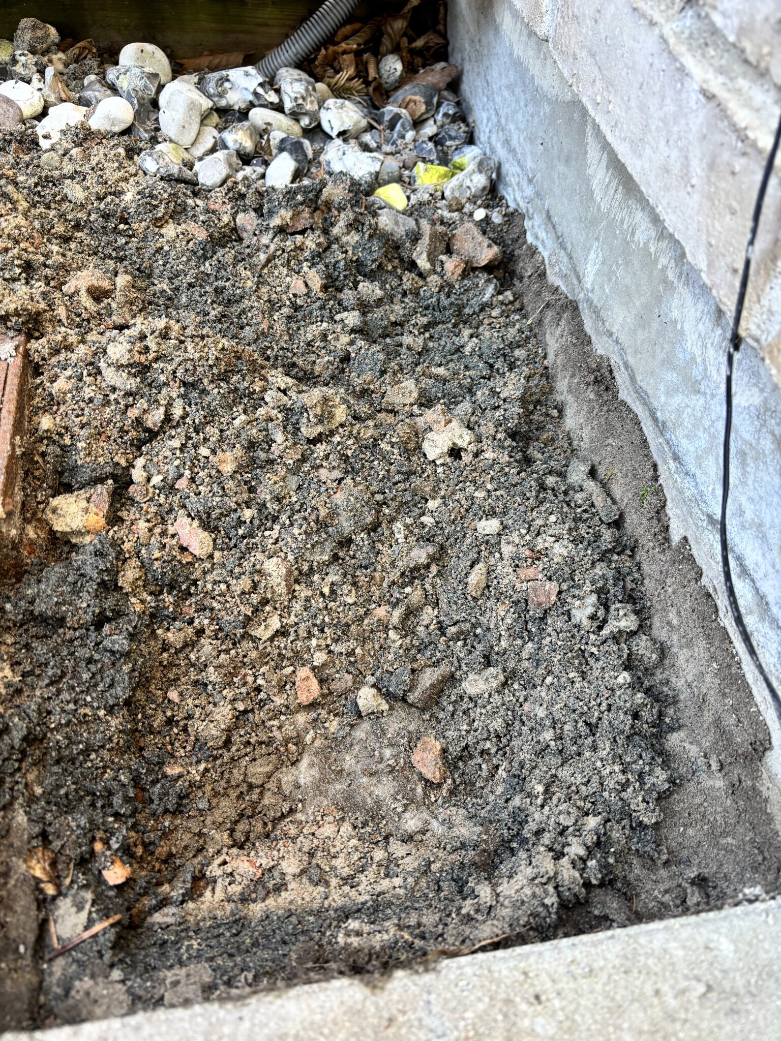

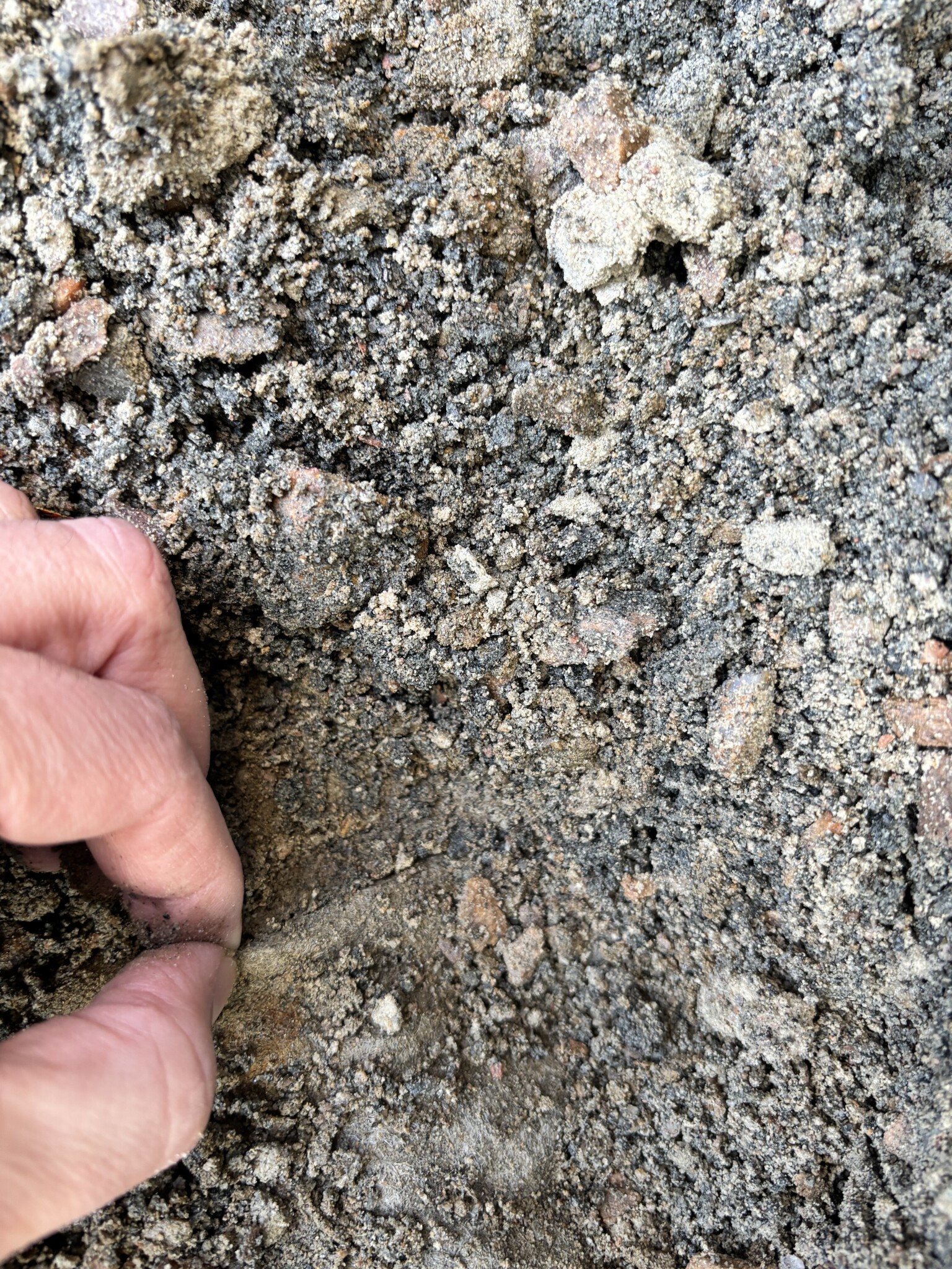

Tack alla! Nu har jag grävt med min flickas lilla plastspade och hittade detta - mer sten/kross under det lite mörkare lagret. Ställde mig på och det kändes fast. Strax under krossen kom nån slags duk som jag nyper i (på bilden). Innebär detta nåt?
  • Grävd grop vid husgrund visar lager av jord, sten och krossmaterial. Synligt fiberduk delvis under krossen vid sidan av en husvägg.
  • Hand som nyper i en duk under ett lager av sten och kross.
Nu så. Det mörkare lagret var stenmjöl. Nu har du kommit till lagret under som är bergkross. Ser ut som 0/16 fraktion. Duken är nog markduken. Ta bort allt som ligger ovanpå markduken. Sen mäter du från markduken till kanten där trädäcket ska avsluta. Återkom med vilken höjd det är så kan vi gå vidare här. Förmodligen kan du lägga plattor tillbaka på duken där bärlinan sen ska ligga på. Spara stenmjölet. Du kan behöva lägga lite stenmjöl under plattorna för att justera så dom ligger raka.
Alternativt om du inte vill hålla på med stenplattorna kan du använda terrassfötter. Blir dock en kostnad du kan undvika eftersom du har stenplattor.

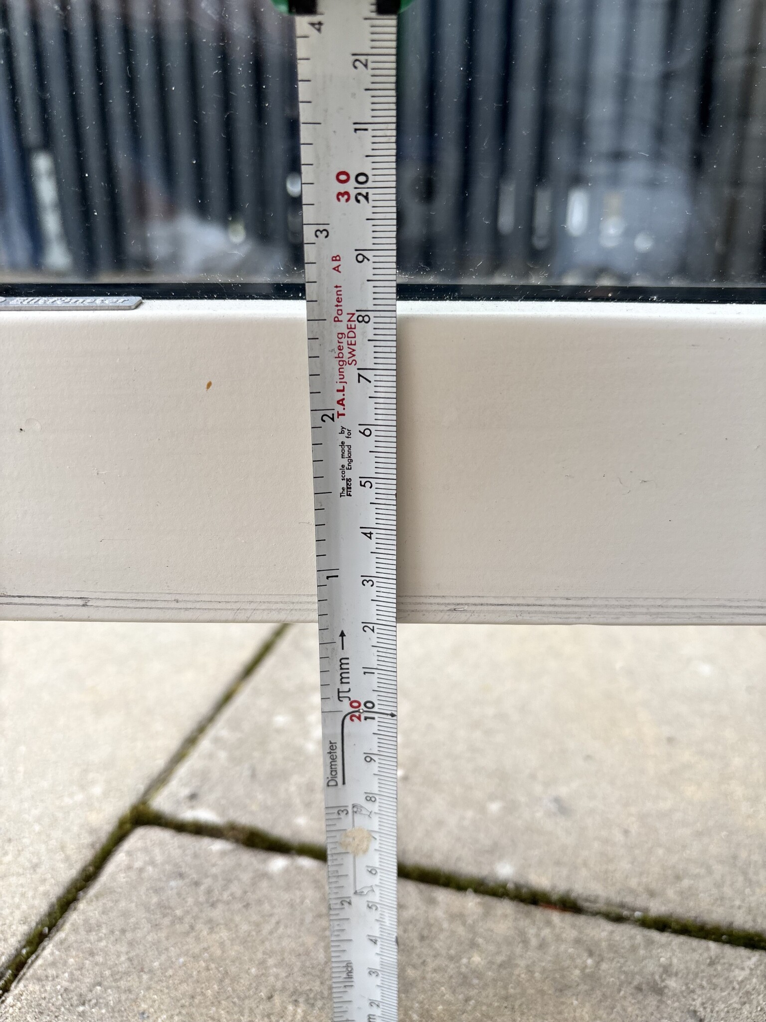

Obs; jag har 12 cm från befintliga plattorna till underkanten av dörren när den är öppen, spelar det nån roll? Kan inte ha reglar direkt på plattan?
Om du använder 45x70 reglar och 28 mm trall klarar du ju det. Men då hamnar du över blecket. Jag skulle ta bort all grus under plattorna så du får mer utrymme och sen plattorna under bärlinor.
Snickare tar onödigt betald. Det klara du nog själv. Inte reglar direkt på plattor. Du behöver ha papp emellan. YEP2500 eller liknande.

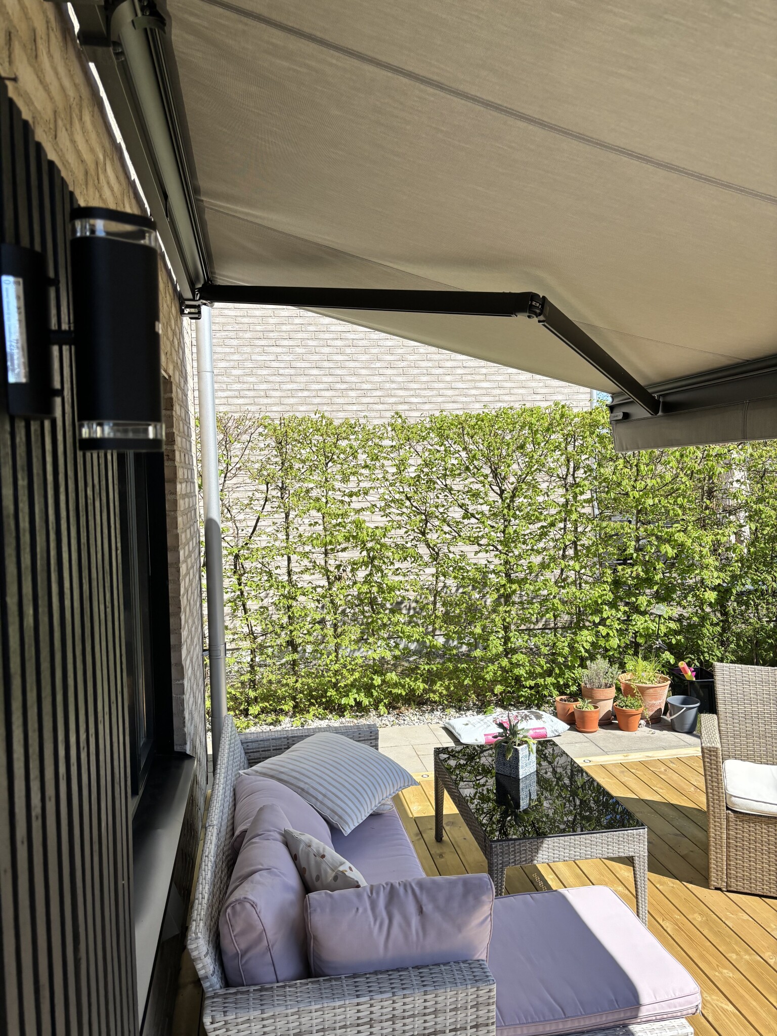

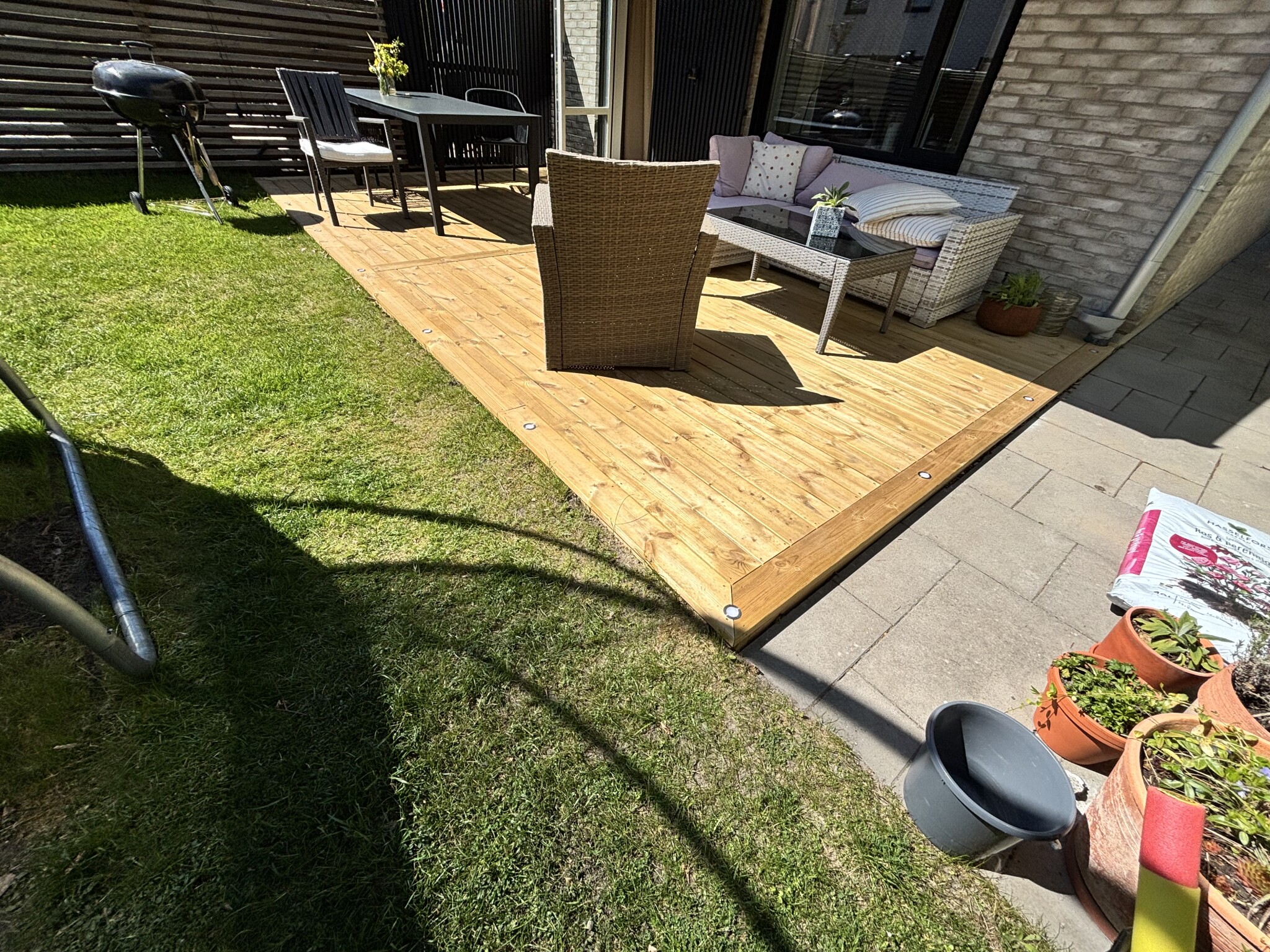

Jag gav upp alla planer på att göra det själv, fick tag på en snickare med fina referenser. Det tog typ 2 dar sen var han klar, blev jättefint tycker vi! Han smällde även in några såna fina led-lampor, mysigt!
när vi ändå plundrade sparkontot passade vi på att sätta upp en markis, blev så himla bra det med. Redan (på några veckor) har vi varit ute mer än totalt tidigare.
Så vi är nöjda! Stort tack alla för input å pepp (även om det slutade med inhyrd hjälp)

Vad fint det blev. Grattis.
Och tusenkronorsfrågan är ju då....
hur löste snickaren det hela. Tog han bort plattorna, grävde ut, byggde ovanpå befintliga plattor etc.
skånepappa
Just det…han tog bara bort plattorna, de var visst 6 cm höga/tjocka. Sen platta han till allt, la en duk och plintar. Vi fick in det under blecket till altandörren, blev kanon!
