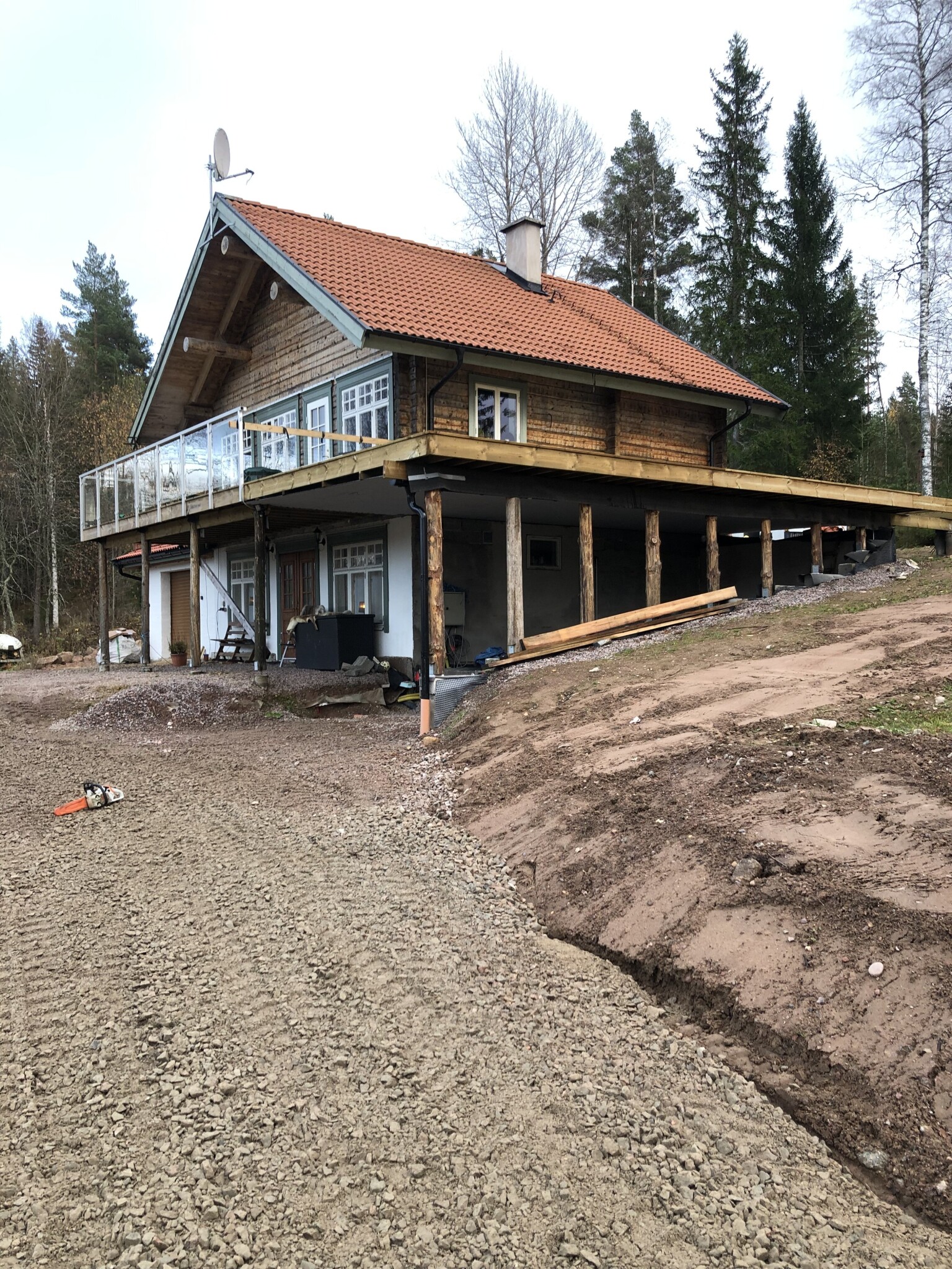

Detta kostade 60kkr i material inklusive murning 3 pallar lecablock och fällning av furor som stolpar och massor med arbetstimmar Tillkommer glasräcke ca:80000kr.
Det blev till slut en carport under
Ett trähus med rött tegeltak, glasräcke och en nybyggd carport, omgiven av träd och grusmark i en lantlig miljö.
skånepappa

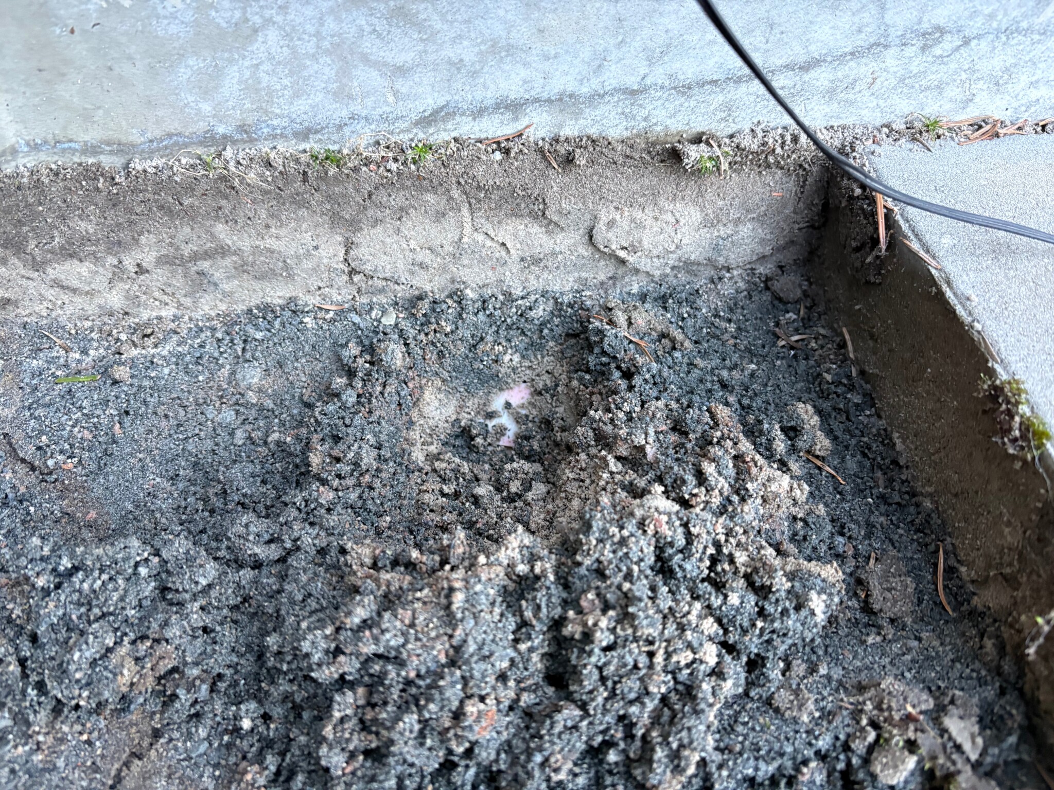

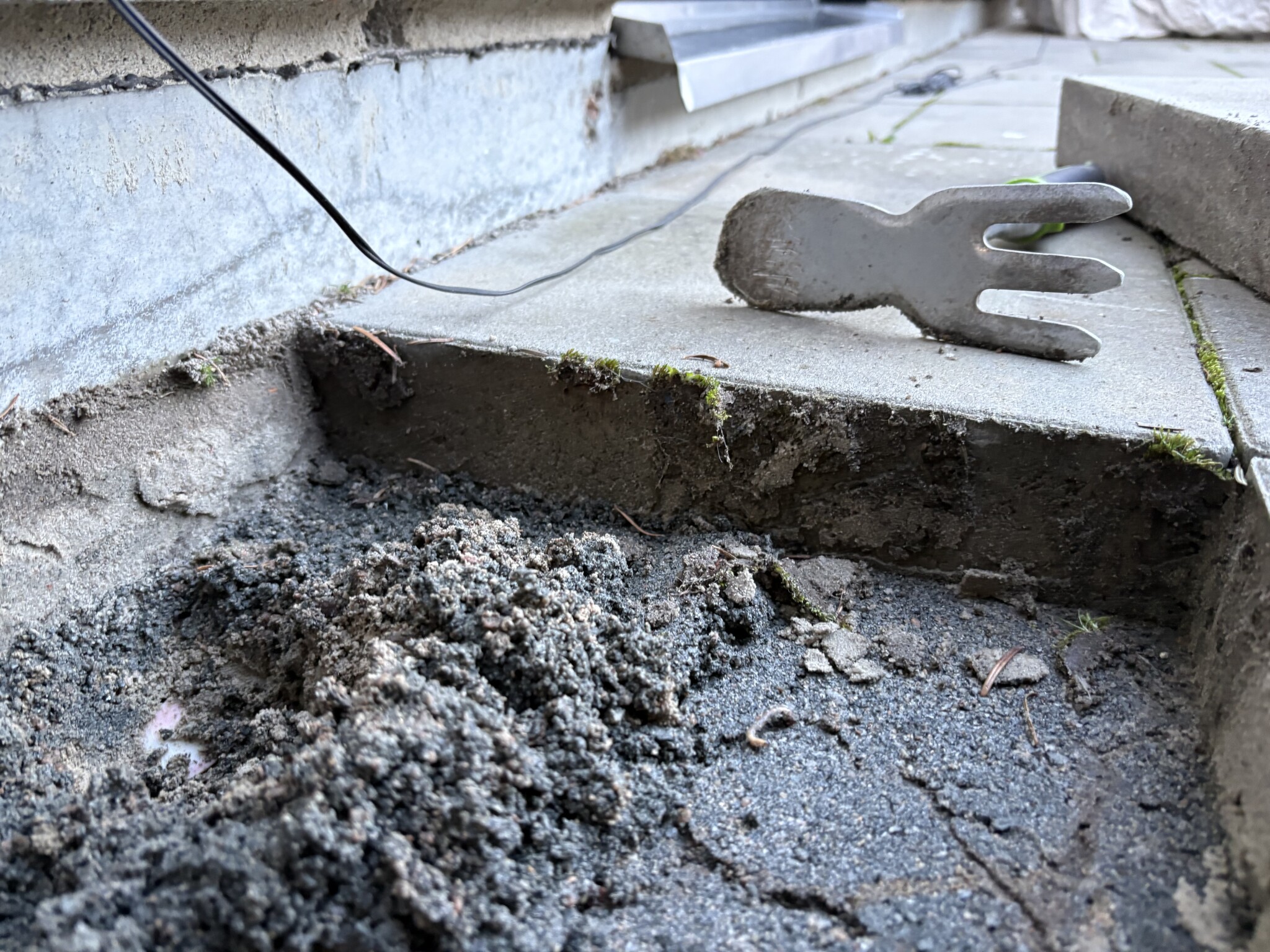

Nu har jag lyft bort en platta närmast dörren, fattar jag rätt är stenmjöl och makadam jag ser? Vad gör jag med denna info?
Haha förlåt men jag känner mig helt dum i huvet 😭

Det du ser är stenmjöl med lite sand kanske. Det är inget makadam du har där. Då får du nog gräva djupare får att komma till makadam eller grus som bör ligga under stenmjölet.
Helt dum i huvudet skulle jag inte säga. Forumet finns ju där för att få hjälp.
Du kan inte göra så mycket med denna info gällande ditt trädäck du vill bygga. Utan du får ta bort allt och sen gräva lite mer. Efter det kan du lägga plattor tillbaka under bärlinorna. Du behöver inte alla längre. Men underkonstruktionen behöver något fast att vila på. Det går inte på stenmjöl. Det stora problemet är att du har för lite utrymme mellan plattorna och underkanten dörren. Det är ett tråkigt jobb men vill du ha ett trädäck så är det nog ditt enda alternativ.
