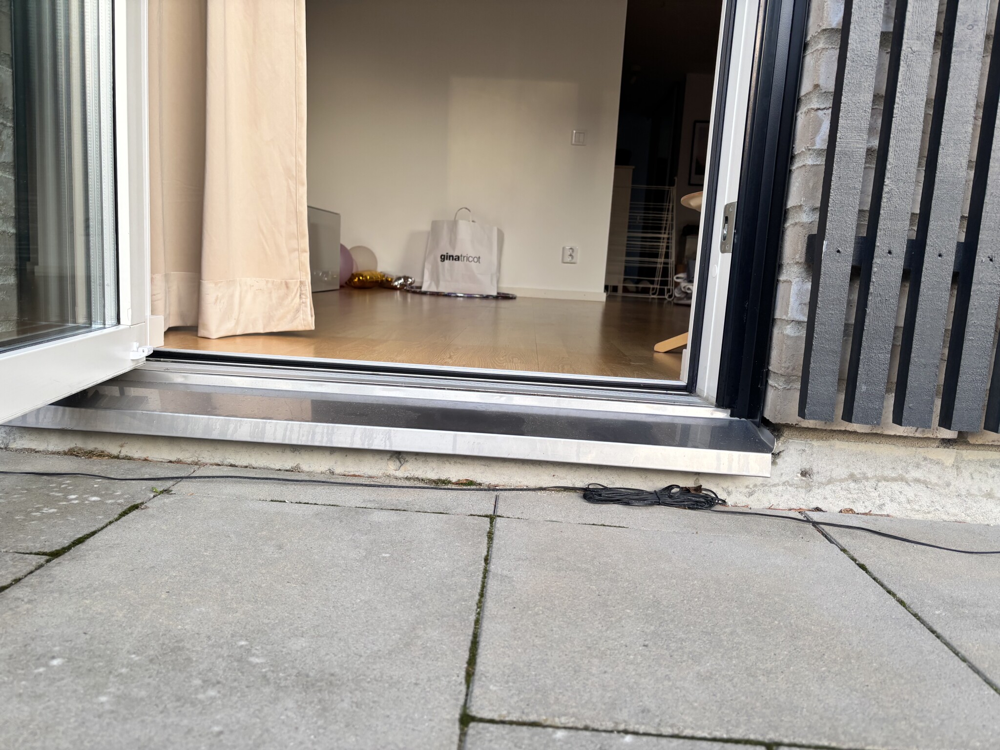

😎 nästa stenkorkade fråga: mäter jag höjden till dörrblecket? Eller själva dörren?
Underkant dörrbleck
Är detta ett boende som du/ni kommer bo i tills det är dags för döden eller kan det vara rimligt att flytta någonstans inom några år?
Är det det sista så lägg ett enkelt trädäck ovanpå stenplattorna.
Justerbara terassfötter, liggande 45 regel och 28 mm trall ryms på 10 cm. Inget som hela River Dance ensamble skulle kunna uppträda på men för vanligt bruk lär det vara tillräckligt stabilt.
Borde gå att lägga reglar direkt på plattorna. Man får kanske väga av så att alla reglarna verkligen kommer i plan. Vid behov, skruva fast stumpar av regel mot de långa reglarna, som får stöda ned mot plattan. Du kan använda en lång trallbräåda som linjal, så att alla reglar ligger på samma höjd över hela sin löngd. Man behöver få samma höjd på alla reglar +/- någon mm, eller kanske max 3 mm fel mellan två reglar om de ligger med 60 cm avstånd.

Lägg reglarna på dina befintliga plattor. Gör ett regelverk av 45x70mm med cc-mått 60cm. Väg av så det blir tillräckligt plant. Lägg 28mm trall ovanpå. Om det krisar med utrymmet mot dörrbladet så får du lägga 22mm trall istället.

Hej alla och stort tack för svar!
Jag fick måttet till ca 6 cm (platta till underkant av mått).
Funkar det eller måste jag gräva?

  • Dörröppning med tröskel på ca 6 cm och utsikt mot ett rum med trägolv och gardiner.

Ligger betongplattorna helt plant så finns ju det sånt här trägolv för utomhusbruk. Inte samma sak som en riktig altan å andra sidan lägger du det på nån timme.

6 cm är inte mycket för reglar och trall.
Att tänka på i övrigt:
Trallen bör luta (lite!) ut från huset så att vattnet rinner bort.
(Gärna en grusbädd på 20 cm och sedan reglar på utvalda stenplattor. Så gjorde jag i mitt parhus).
