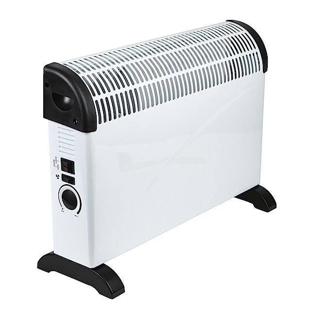

Blir inte medeltemperaturen densamma oberoende om det är bimetalltermostat eller elektronisk termostat?
För om medeltemperaturen är samma oberoende av vilken termostat det är samt oberoende vilken radiatortyp (tex oljefylld, glödtrådsradiator) så borde väll alla radiatorer förbruka exakt lika mycket energi?
Medeltemperatur absolut.
Däremot så blir mer ojämn med en bimetall termostat än med en elektronisk dito.
Bimetallen är har större hysteres vilket gör att temperaturen normalt pendlar mer.
Energiförbrukningen lär knappast påverkas då som ni skriver över tid spelar det ingen större roll.
Fläkten gör att radiatorn kan hålla en lägre temperatur för att avge en viss effekt jämfört med en radiator utan fläkt.
Dilato

Har detta inte ventilerats tillräckligt om grundläggande fysik tillräckligt nu? Grundskolenivå är vi på nu.
Det är du som skriver att elektronisk termostat är effektivare är bimetalltermostat när det gäller energiförbrukningen, men det är den inte, däremot så är hysteresen oftast mindre på en radiator med elektronisk styrning än en med bimetallstyrning.
J Jan Young skrev:
Själva finessen med ett vatten- eller olje konvektorelement är att det kan vara betydligt mindre i storlek eftersom det finns en el-fläkt i den.
Gäller även för eldrivet element
En radiator med fläkt är inte mer energieffektiv än en radiator utan fläkt.
Däremot kan radiatorn vara mindre men ändå hålla samma yttemperatur, eller hålla lägre yttemperatur med samma storlek på radiatorn.
Dilato och 1 till

Enligt diagrammet har radiatorn med bimetalltermostat högre medeltemperatur och därmed blir rummet varmare. Då är det väl inte så konstigt att det går åt mer energi?
Vad jag förstår kommer diagrammet från någon som tillverkar element med elektronisk termostat?
