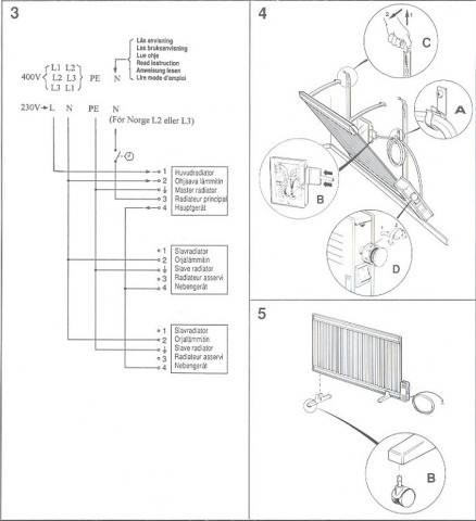

J Jan Young skrev:
En elektronisk termostat, helst med fjärrstyrning har bl.a. funktionen att få den totala energiförbrukningen att minska. Men använder man inte funktionen har den ingen betydelse för energiförbrukningen.
En elradiator med bimetalltermostat kan också ha ”nattsänkning” inbyggd i sig.
Styrningen/aktiveringen av nattsänkning kan då ske med hjälp av en externt tidur som sluter nollan till ”rätt” ingång på radiatorern.
Installationsinstruktioner och diagram för elradiator med bimetalltermostat och extern tidur för nattsänkning.
