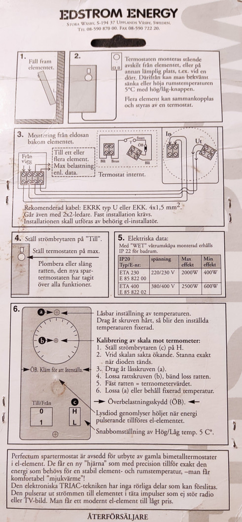

Elektronisk termostat för el-element förpackad i röd blisterförpackning med justeringsratt och produktinformation.
Instruktionsblad för installation av rumstermostat, inklusive diagram och elektriska data, från Edström Energy.

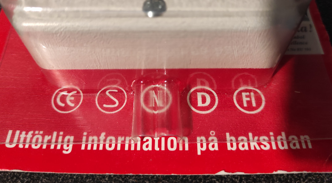

D Dilato skrev:
Modell Ä. Säkert inte CE-märkt.
Diskussionen börjar dra åt oönskat håll igen. Tills vi är tillbaka på rätt spår igen kan någon fundera på vad CE egentligen betyder? inte den officiella versionen.
Var inte allt för tvärsäker, den har bättre märkning än vad moderna grejer har. Ingen självcertifiering här inte, rejält testad av tredjepart.
Vissa saker var bättre förr.
S-märket tillsammans med CE, N, D och FI-märkena på den röda etiketten av en elprodukt.
Den gamla hederliga kvalitetsstämpeln S-märket är tillbaka på elprodukterna igen. S-märkningen ansågs utgöra att handelshinder när Sverige gick med i EU och ersattes därför av en CE-märkning.
Men CE-märket betydde bara att tillverkaren själv lovade att produkten uppfyllde de uppställda kraven. Det gör det lätt även för oseriösa tillverkare att använda sig av stämpeln.
– S-märket är ett bevis för konsumenten att någon annan har testat produkten, säger Malin Andersson, marknadskommunikatör på Intertek Semko.
Och nu ska S-märket, den opartiska kvalitetsstämpeln, spridas även inom EU.
https://www.svd.se/a/7b020c88-5e77-32be-8d59-c2e194c6469c/s-marke-pa-elprodukter-tillbaka

Nja, den stora skillnaden mellan en elektronisk termostat och en Bimetalltermostat i en elradiator är att den elektroniska håller en betydligt jämnare temperatur då den reglerar temperaturen noggrannare

Det beror på radiatorns konstruktion snarare än termostaten. Två likadana radiatorer kommer att ha samma medeltemperatur över tid för att hålla en viss temperatur i ett visst rum oavsett om termostatens hysteres är 2 eller 0,2 grader. Därmed kommer även väggen bakom att ha i stort sett samma medeltemperatur och värmeläckage.
Äldre konvektorelement kräver ofta högre temperatur för att avge en viss effekt till rummet. Många kopplar felaktigt ihop det med att det är den äldre termostaten som är orsaken.
