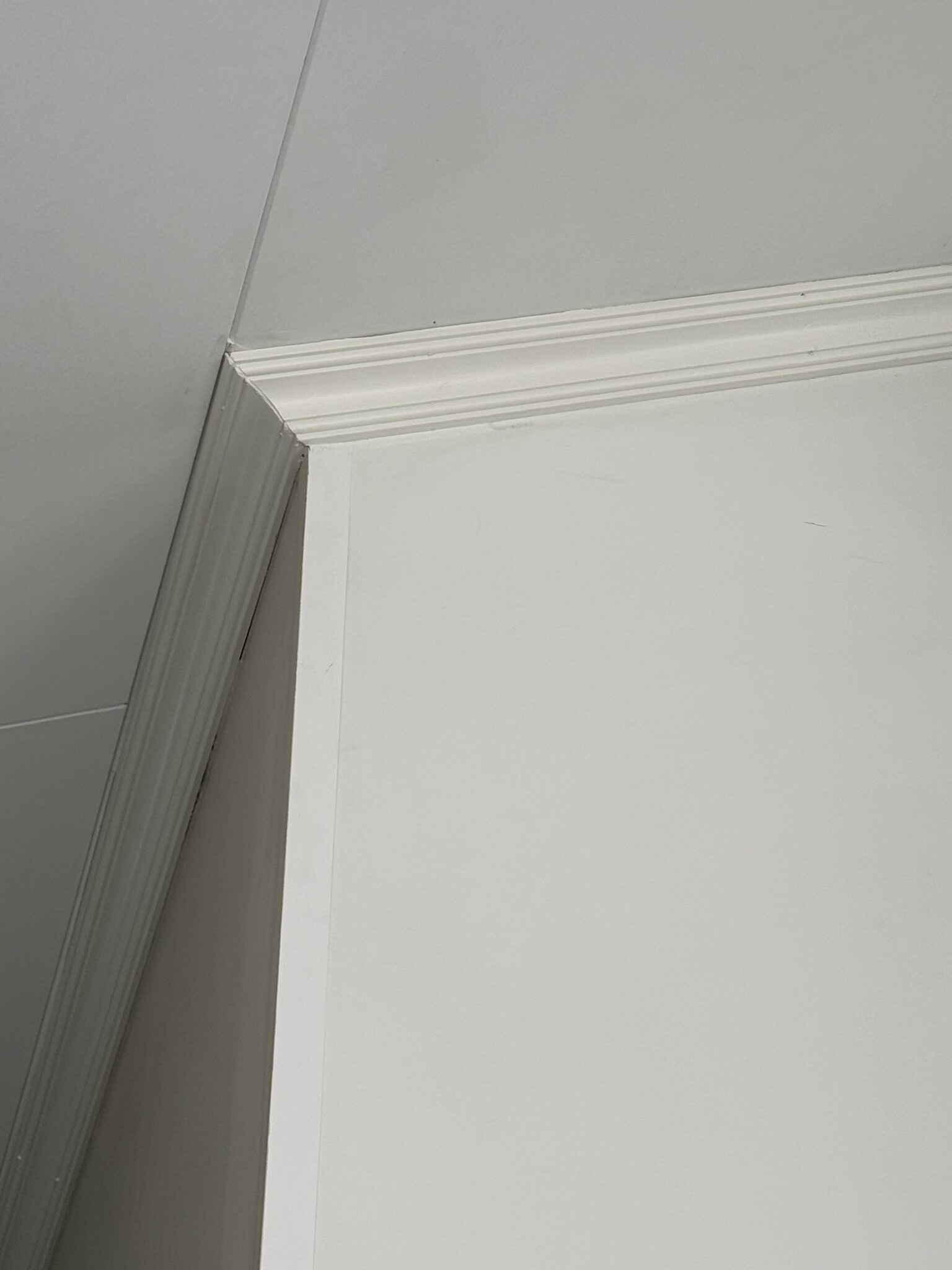

Enklast är att gera 45 gander som om taket var horisontellt och sen vinkla de långa listerna lite så de passar ihop med den korta.
Nilsanni och 1 till
ACME skrev:
Enklast är väl att du provar dig fram med ett par spillbitar och ser om det är möjligt att få till. Det blir ju ett compund-snitt, 45° ytterger och samtidigt tilta sågen i halva taklutningens vinkel.

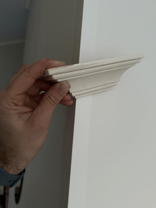

Har tillverkat lite spillbitar nu och testar mig fram. Förklara gärna det sistnämnda lite mer.. 45 gradera ytterger förstår jag.
Sedan tilltar jag sågen så att jag får ett snett/vinklat skär i samma antal grader som takvinkeln?
Det bildar alltså ett snitt men med båda dessa vinklarna?
Om du bara gör ett ytterhörn med två 45° snitt och sätter dom i ditt hörn så kommer gerningen att glipa pga takvinkeln. Du måste alltså även hitta vinkeln som den lutande listen har i förhållande till den horisontella och dela den vinkeln mellan två snitt. Ja, dina lister skall alltså geras med ett snitt i två olika vinklar samtidigt; både vrida och luta gersågen.

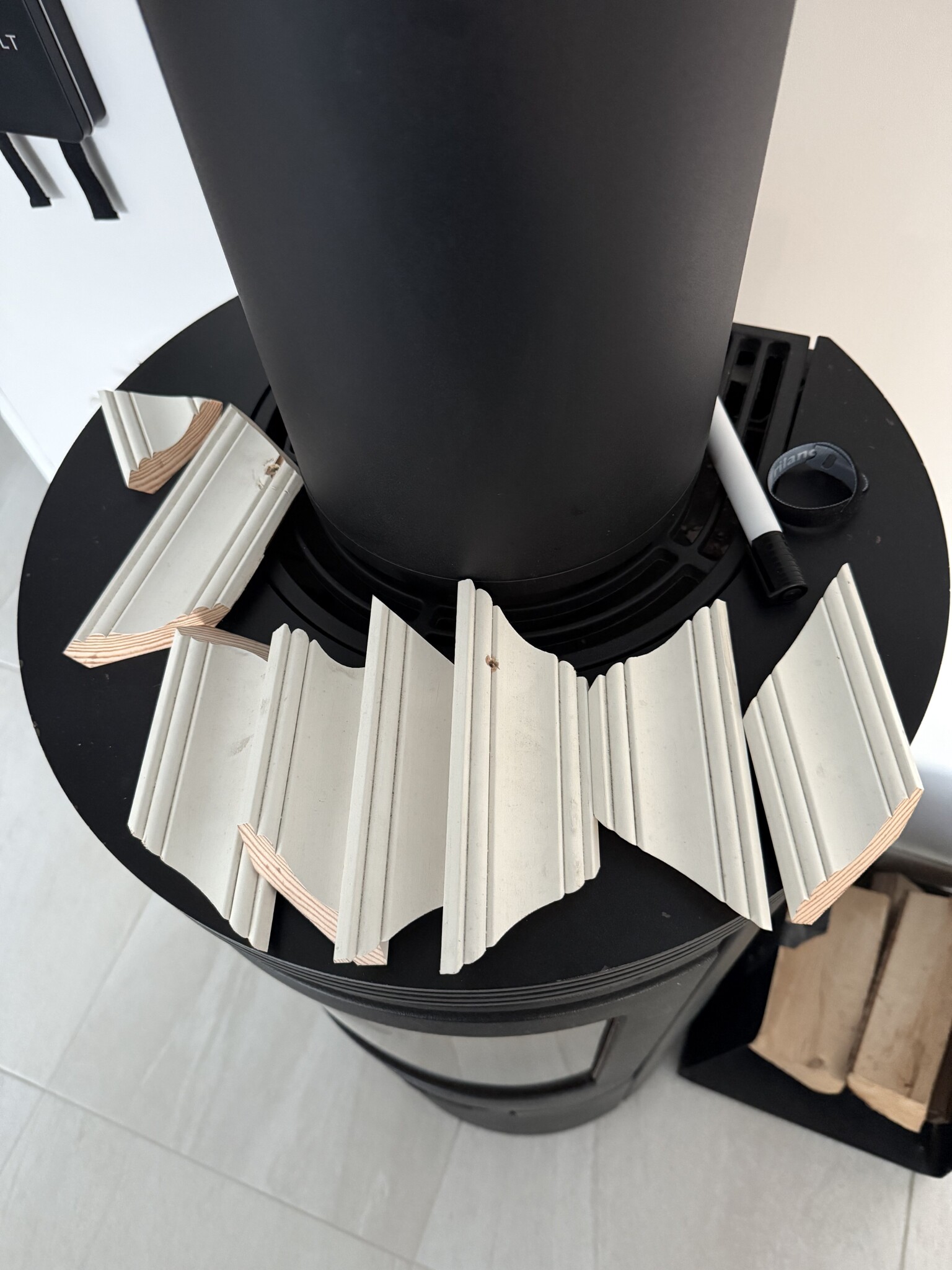

Kapade lite provbitar med olika vinklar, dubbelvinklar Provbitar av trä med olika och dubbelvinklade skärningar placerade på en kamin.
etc..
Och poletten trillade ner..
Fick inte ihop det med "dubbla" sågvinklar.
Men. Om jag gör två 45 graders. Så får jag en vanligt 90 graders hörn.
Hand som håller i en bit taklist i ett hörn, där listen är vinklad mot taket, och visar problem med hörnets passform.
Vinklar jag sedan den biten som ska sitta mot taket, i takets lutning så blir hörnet inget kul. Som ni ser. En hand håller en vit list mot en vägg för att justera hörnvinkeln vid taket, med träbitar synliga bakom listen.

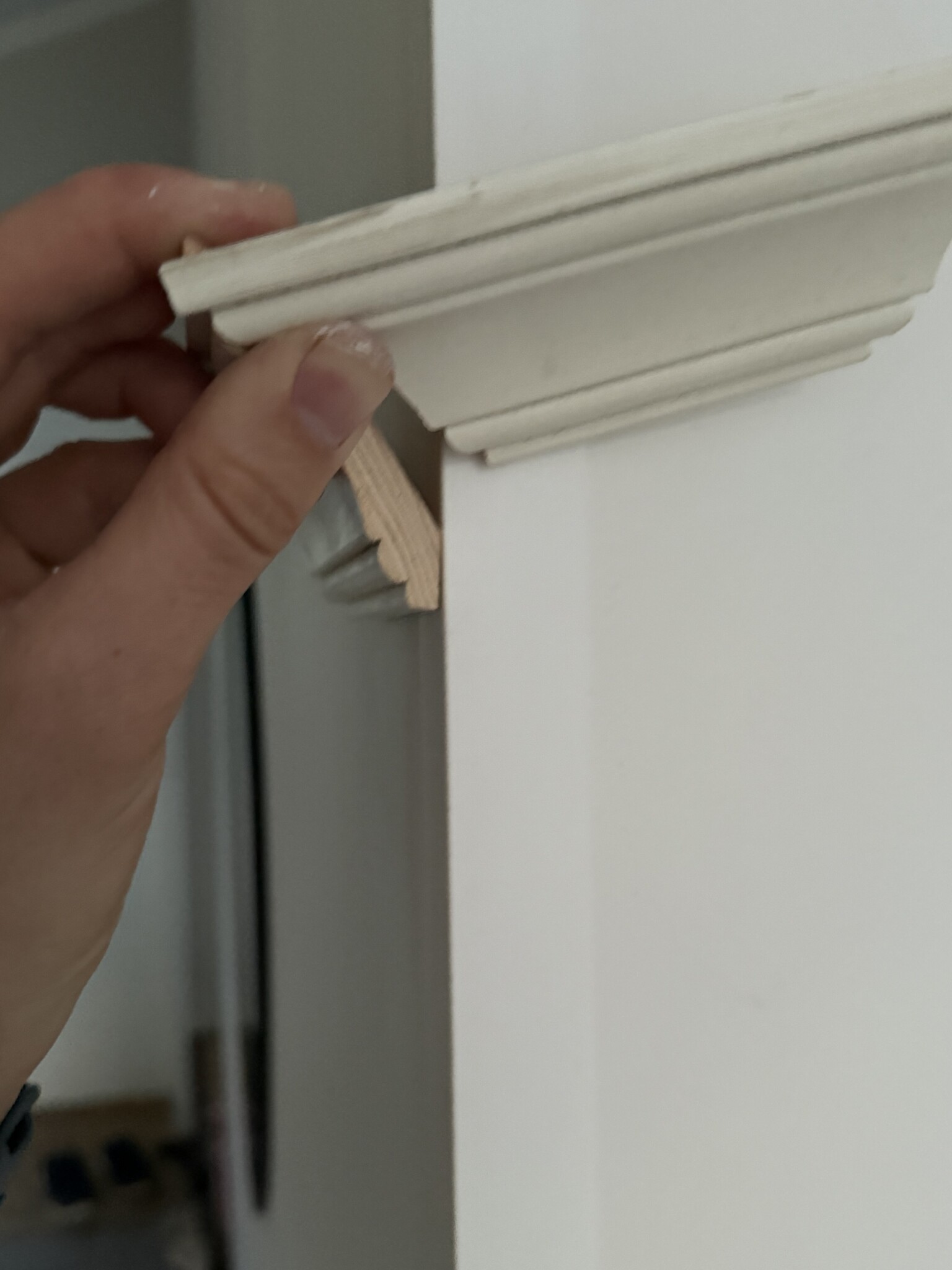

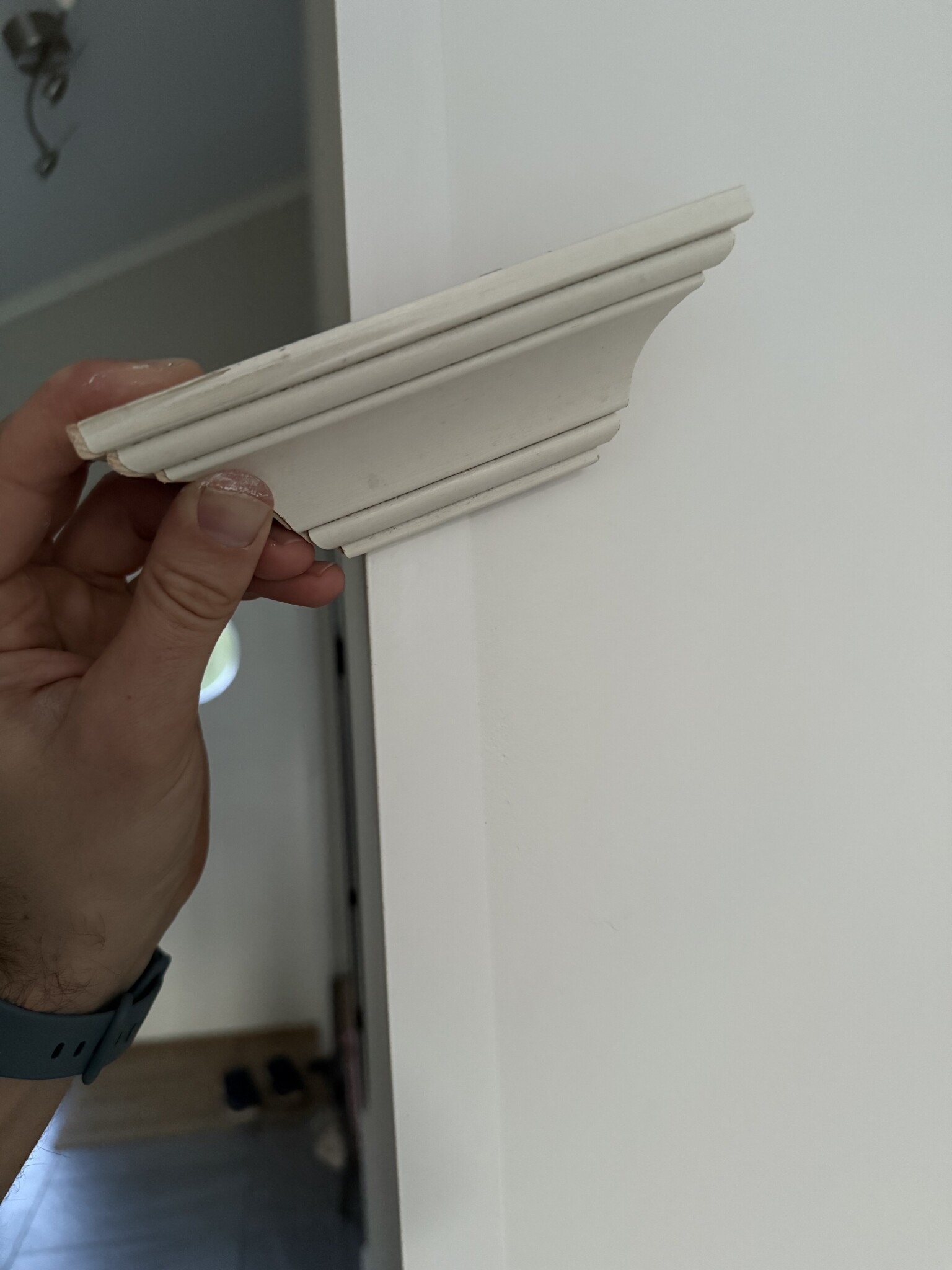

Men, om jag då lägger den vänstra biten, som sitter horisontellt, lite ut från taket. Så får jag ett bra hörn. Men jag misstänker då att jag behöver ta bort en bit i underkant av listen för att få den plant mot väggen. Och hur gör jag det enklast?
En hand håller upp en vit trälist mot en vägg för att demonstrera vinkel och passform för hörnets montering.

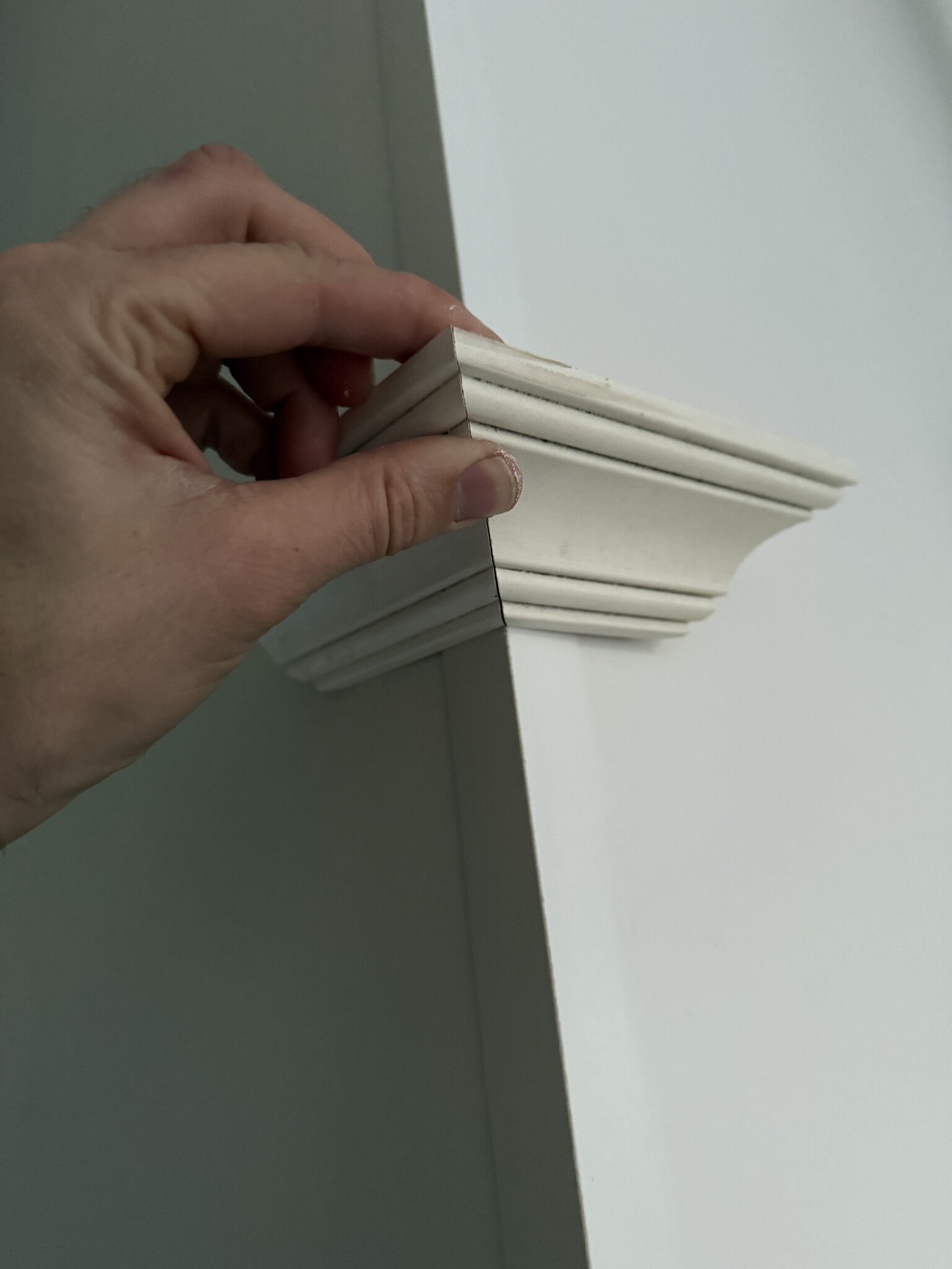

Hand håller en vit list mot en vägg, visar hur den ska passa för ett 90-graders hörn med takets lutning som diskuterat.
Behövs det?
Nilsanni
useless useless skrev:
Behövs det?
Nej, du har en poäng, det gör det kanske inte. Eftersom att jag vinklar ut den i överkant så blir det inget glapp i nederkant. Men jag ska lyckas fästa den i vinkel på ett bra sätt vilket borde vara svårare om den inte ligger "dikt an" väggen.

D Daniel 109 skrev:
Det du beskriver går inte.
Du har rätt, jag hade fel. Det måste till en abrovink om listerna ska monteras som vanligt.
Workingclasshero och 1 till

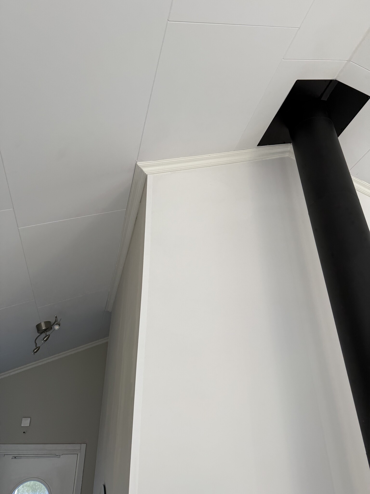

Lyckades helt ok genom att såga den vänstra listen på plats och sedan lägga orimligt mycket tid på att få ihop den högra då inga vinklar är som man tänker sig.
Testbitar och åter testbitar tills båda sidorna var ok.
Problemet är att alla listerna är fofade och det blir en del jobb att plocka bort, ta bort fog-rester, och sätts tillbaks.
Känner mig ändå nöjd med resultatet 🥵😅
Vit taklist på plats runt en skorstensrör i ett rum med vita väggar och tak. Montaget verkar vara resultatet av noggrant arbete.
Hörn av rum med vita lister i taket, visar noggrant arbete med svårmonterade fogar.
