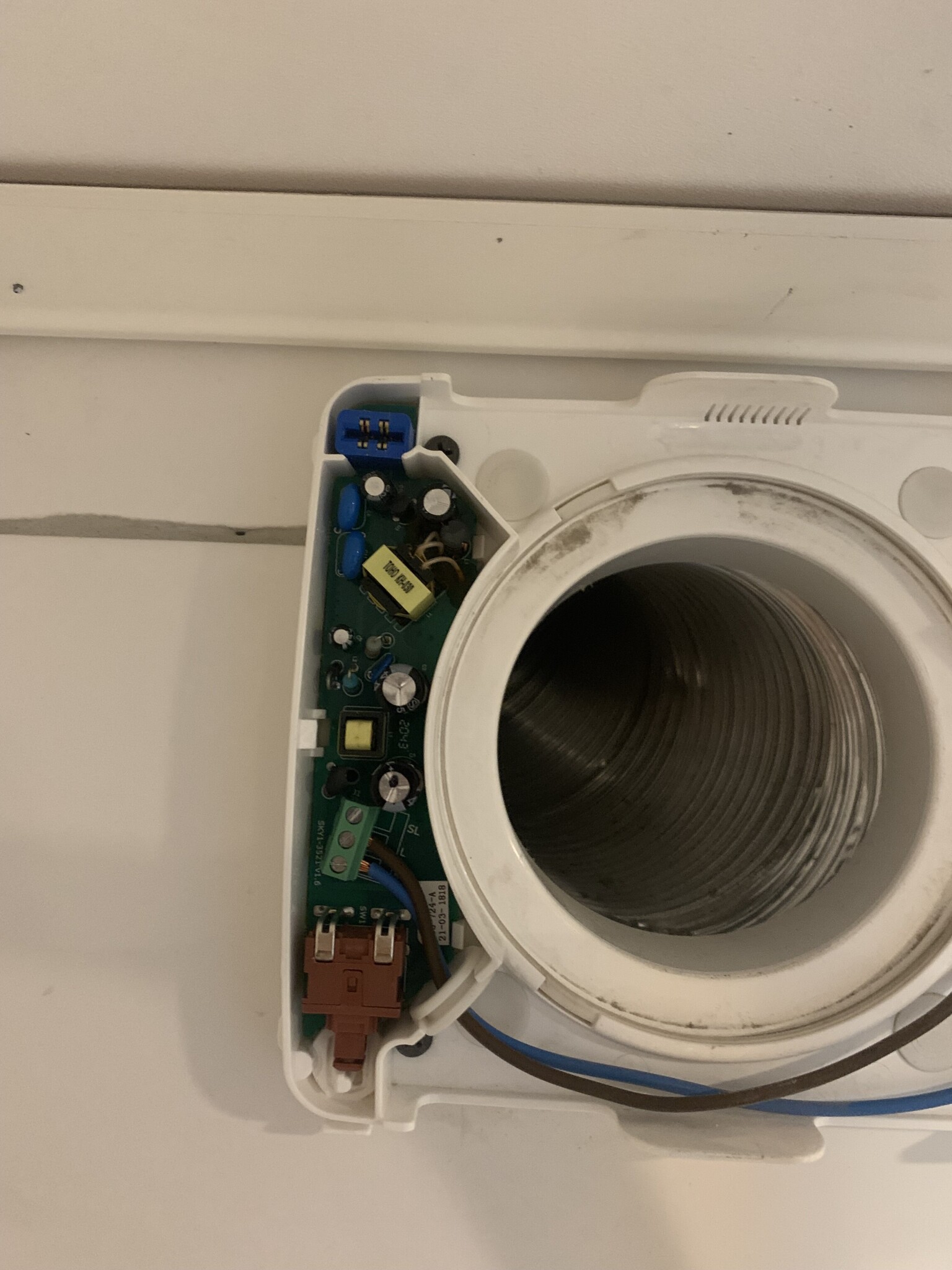

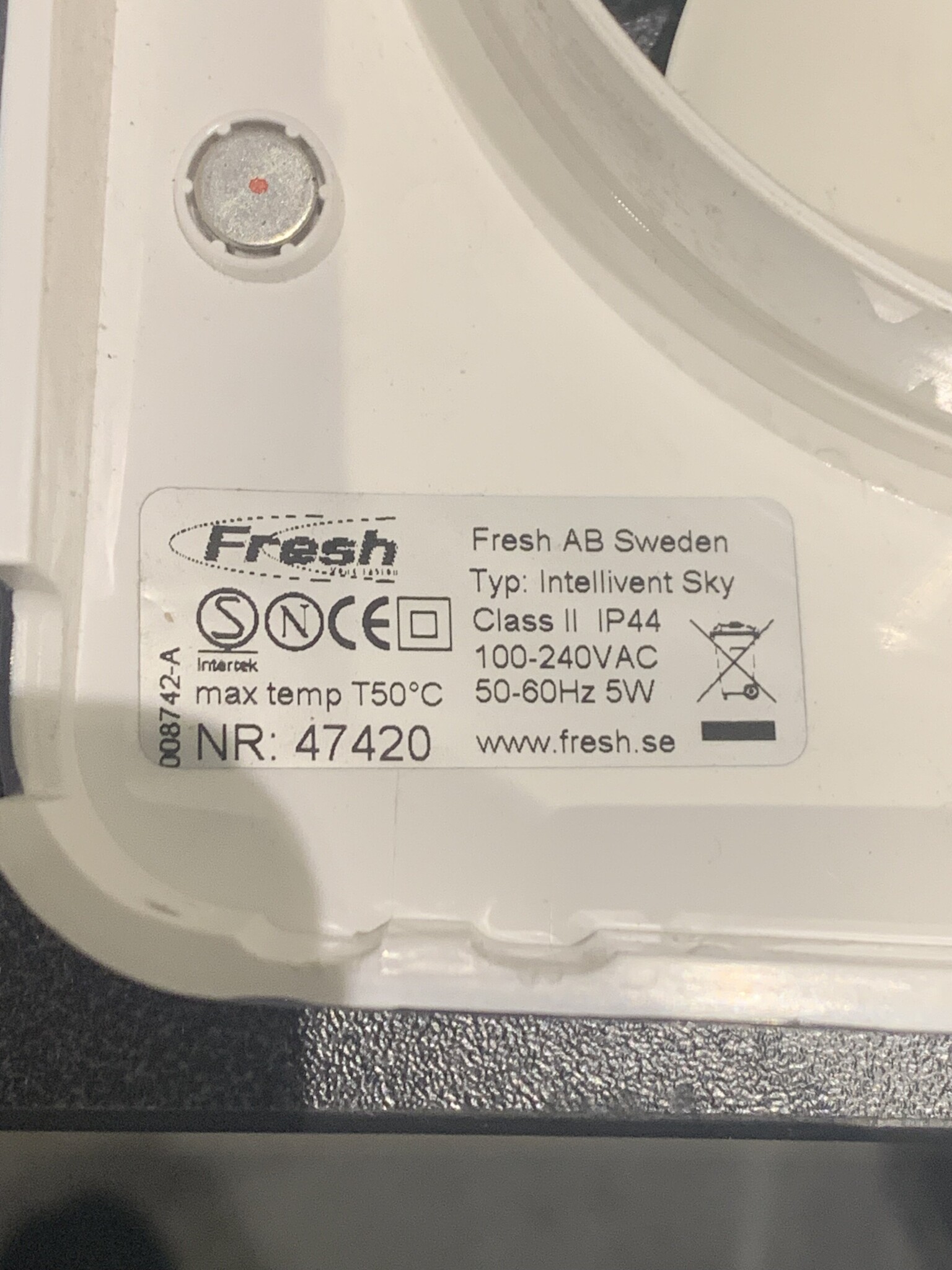

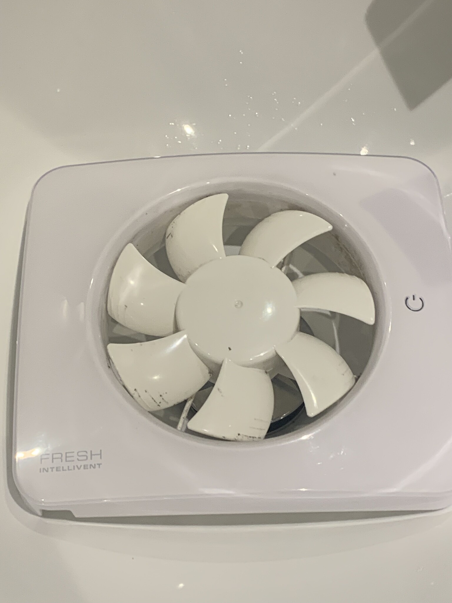

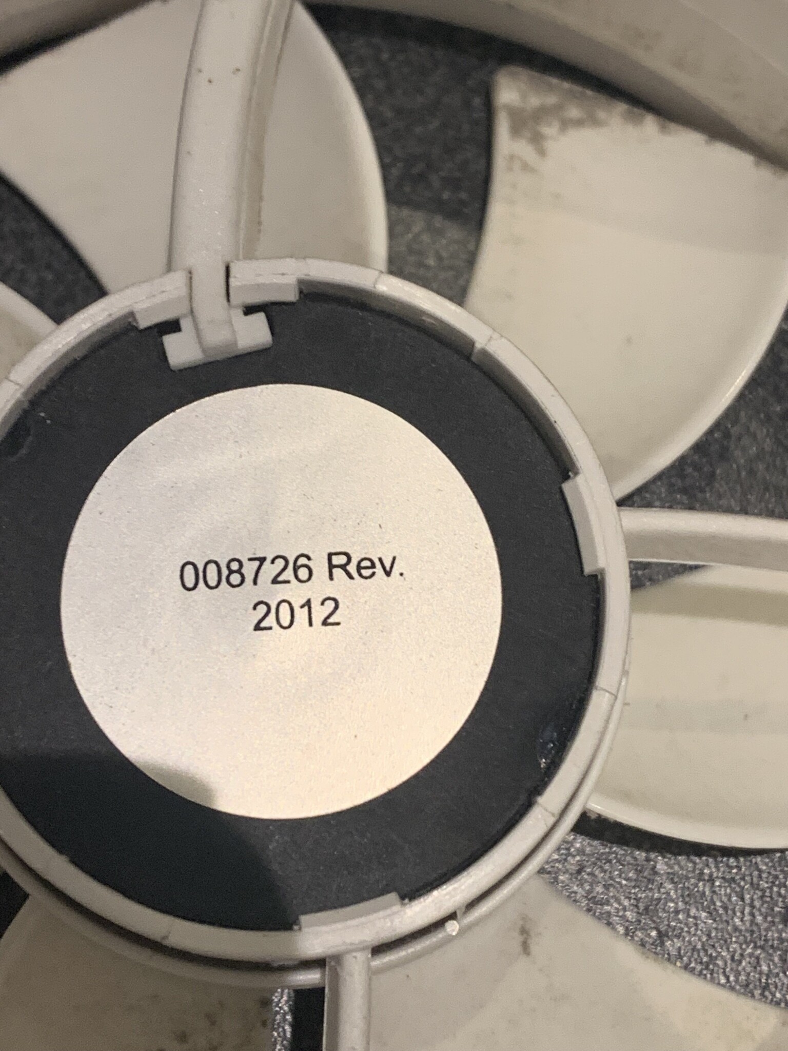

Har två Intellivent sky enheter hemma. Ventilation kanalen skulle rengöras och då tekniken tog av fläkten. Efter att han monteras den tillbaka det slog inte på igen( ingen led lampa lyste), samma proceduren funkade bra på fen den enhet. Jag tog ”top” linan och monterade på den andra fungerade enhet och det gick på. Tech support från fresh föreslår att kretskortet behövs bytas. Kan man testa men starta om kretskortet på nåt set? Har redan försökt med turn off knappen. I bilderna ser man själva kretskortet .

Har du kollat att fläkten får ström? Sitter det en strömbrytare innan fläkten?
Nu fick jag det att slår på. Det finns två sensorerna på uppe delen av ”top luckan”, blåste lite luft på de och rörde en försiktigt (liten ”tunga” som går att flytta upp och ner). En av de har britts elen till hela enheten. Undrar hur kan det va att samma luckan funkade bra på min andra Intellivent.
