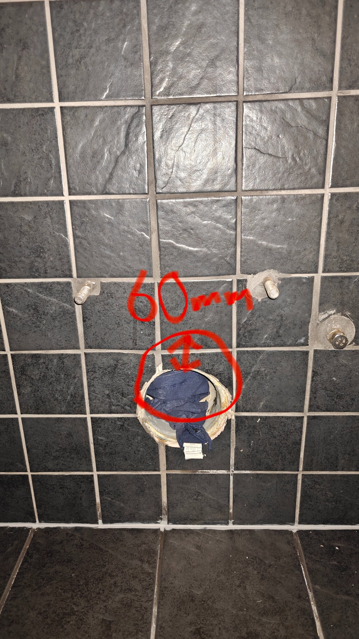

Jag skall ansluta en ny vägghängd toalett till befintligt avlopp. Det skiljer sig 60mm i höjd mellan avloppet i väggen och stolens utlopp.
Har försökt Googla, men har svårt att hitta information.
Jag har hittat dessa, men är inte säker att det kommer fungera.

Lägger in lite extra information här.
Toastolen skall hängas på existerande pinnbultar. Problemet ligger i att utloppet på toaletten är ca 60mm högre upp än avloppet i väggen (se bild)

Kan det vara så att du tidigare hade en äldre modell? De hade utloppet längre ner än dagens standard. IFÖ har en modell som heter 6894. På den skiljer det 18,5cm mellan centrum bulthål och avlopp. På nya modeller skiljer det endast 10cm.

Borde vara lättare om det går att skaffa en toalett som matchar avståndet istället för att försöka lösa det med den del du nämner som verkar vara gjord för sidoförflyttning och kanske bygger för mycket på djupet (avstånd från väggen).

Jo den förra toaletten var äldre modell. Anledningen att jag valde nuvarande toalett är att den var gratis 😅. Upphängning och centrering passar. Det är bara vertikalt det inte passar.

Ja, kanske vore lättare att skaffa en annan. Men nu har jag redan en toalett där allt passar förutom just centrering en vertikalt för avloppet. Det är därför jag helst bara köper en excentrisk stos om det fungerar.

Kontakta muggsäljaren och säg att du vill byta ut mot en som passar.
