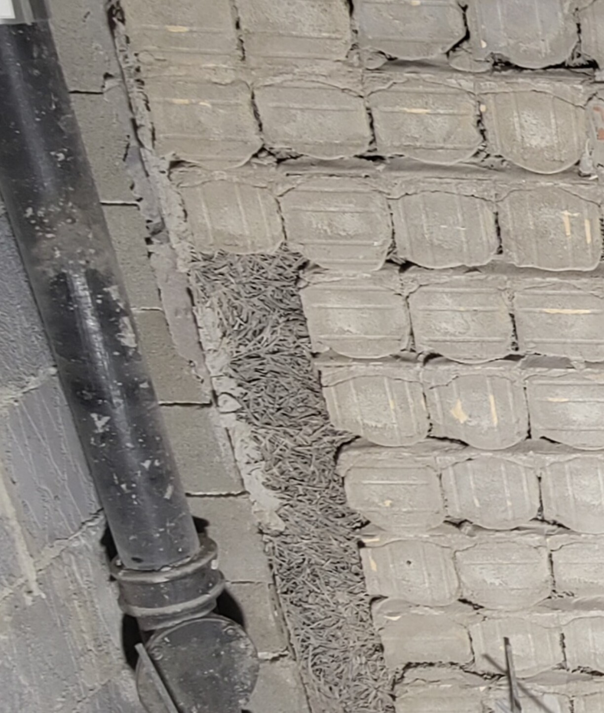

Är det det där de menar är vassmatta?
Tycker det ser ut som träullit/nikeskiva, det har vi som isolering i vår källare på ett ställe.
B bs ss skrev:Det har varit fästbruk för kakel på vassmattan. När de river ytskiktet förstörs vassmattan och de ska riva ned till betong.
[bild]Det där tycker jag ser ut som Träullsplattor(Dyonit heter de i mitt hus). Inte vass. Kanske ingen större skillnad men iaf anpassade till att sitta i källare och tillverkas väl fortfarande om man bara behöver komplettera. Men moderna skivor kanske fungerar bättre?
Träullit är bara att behålla. Slätputsa och kakla.
Illa om de inte kan skilja på vassmatta och träullit. Oavsett. Det gäller ju veta att underlagen är nog hållbara för kakel. Det verkar ju som att man inte haft nån tätskickt och det är nog klokt i en källare. Risken är annars att tätskicktet bara stänger in utifrån kommande fukt.

Uppdatering.
Nu har de pratat med sin leverantör. Tillsammans har de kommit fram till att betongväggen ska putsas med LIP 320E Väggputs innan diffusionsöppet tätskikt.
Jag har skrivit:
"Jag vill klargöra att offerten uttryckligen anger “Montering av godkända skivor på befintlig konstruktion”.
Att nu avvika från detta och inte montera skivor är en ändring av avtalat arbete och kräver mitt skriftliga godkännande, vilket jag inte lämnat.
Vänligen bekräfta skriftligen att ni följer offerten och anger:
– vilken skiva ni avser att montera
– tjocklek
– monteringsmetod
– komplett vägguppbyggnad från lättbetong till tätskikt
Om ni inte avser att följa offerten behöver ni meddela detta skriftligen, då det annars betraktas som avtalsbrott."
De har svarat
"Gällande skivor ska de monteras runt avloppstrumman. Så ingen annan skiva liknande ska monteras i ditt badrum, även om vi skulle önska göra det på den väggen kommer den förstöra tätskikt och andningsystemet. I materialbeskrivningen som du har i din offert står tydligt vilken material som ingår, läs en gång till och återkom om det är material som inte stämmer enligt offerten.
Godkänt skiva kommer sättas runt avlopps trumman och även runt avlopps röret som går via taket.
På tak sidan kommer vara gips skiva , på vägg sidan kommer vara nån typ av frigolit skiva.
Tjocklek på puts kommer variera på badrummet beroende hur ojämna ytan är plus minus 2cm
Skivan som kommer sättas runt avlopps rör kommer vara cirka 2cm
Vi kommer förlja enligt arbetsbeskrivning om materialbeskrivning som står i din offert. Väggar kommer läggas primer och sedan putsas upp till 2cm. "

Kolla med nån second opinion - om en skiva bara gör skada bör du nog inte stå på dig att det ska dit... Däremot bör firman vara de som står för att detta är gjort enl gällande regler så att ev försäkringar gäller.
Träulliten är nån slags isolering. Kommer verkligen nån form av frigolit bli bra, och vill du avvara så mycket utrymme? Om det inte var något annat än kakel direkt på träulliten innan så borde du kunna bedöma om det hållit i många år om det inte är bättre att göra om samma konstruktion än att exprimentera med nåt nytt?
